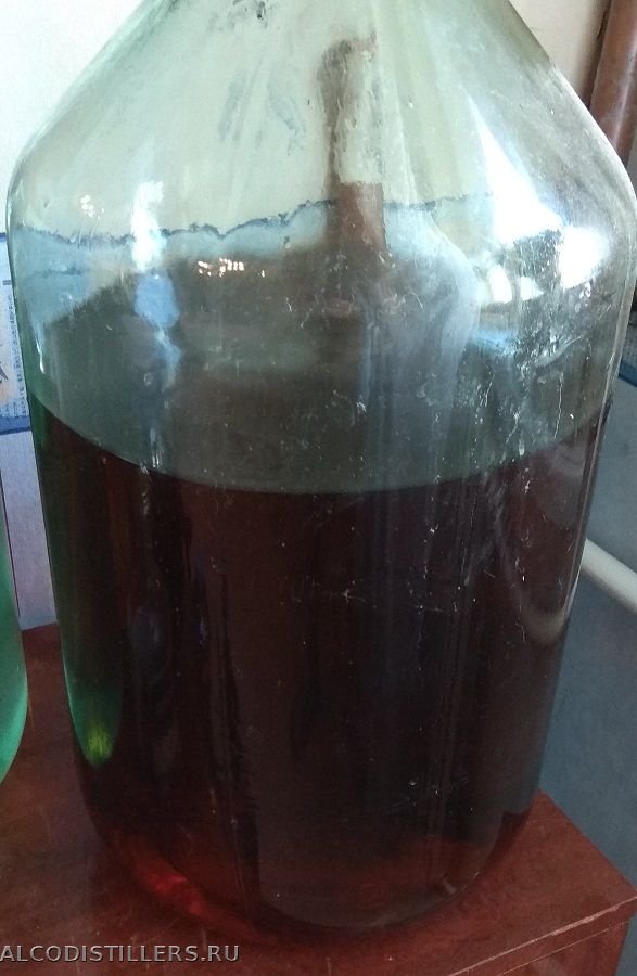

Проинспектировал сегодня, ик, бочонки, кальвадос и чачу (Пока колонна зерновой производила).
Кальвадос - в бочке с февраля, заливал 15,5 литров 48,5%. До этого месяца полтора простоял 58% на щепе. После добавил сок свой и в бочку. Получается, 7 месяцев простоял. Стоял на утепленном балконе, в специально разработанном и ещё раз утепленном "кармане". Влажность поддерживал 65-85%. температура 20-25 градусов. Удивлён, но ангелы выпили всего 350 мл из 15,5 литров. % практически не изменился (с учетом температуры). На вкус... дуб чувствуется, но не "плинтусовка"! Очень мягкий вкус, сладкий. Цвет ближе к соломенному. Долил водички, проаэрировал и поставил ещё на пару месяцев. Потом в стекло, наверное, буду разбавлять и переливать.

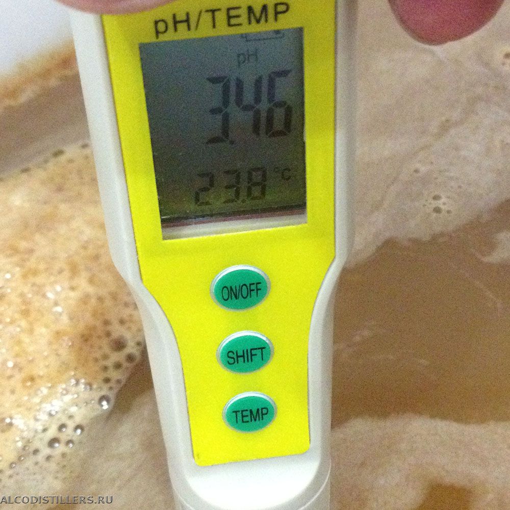

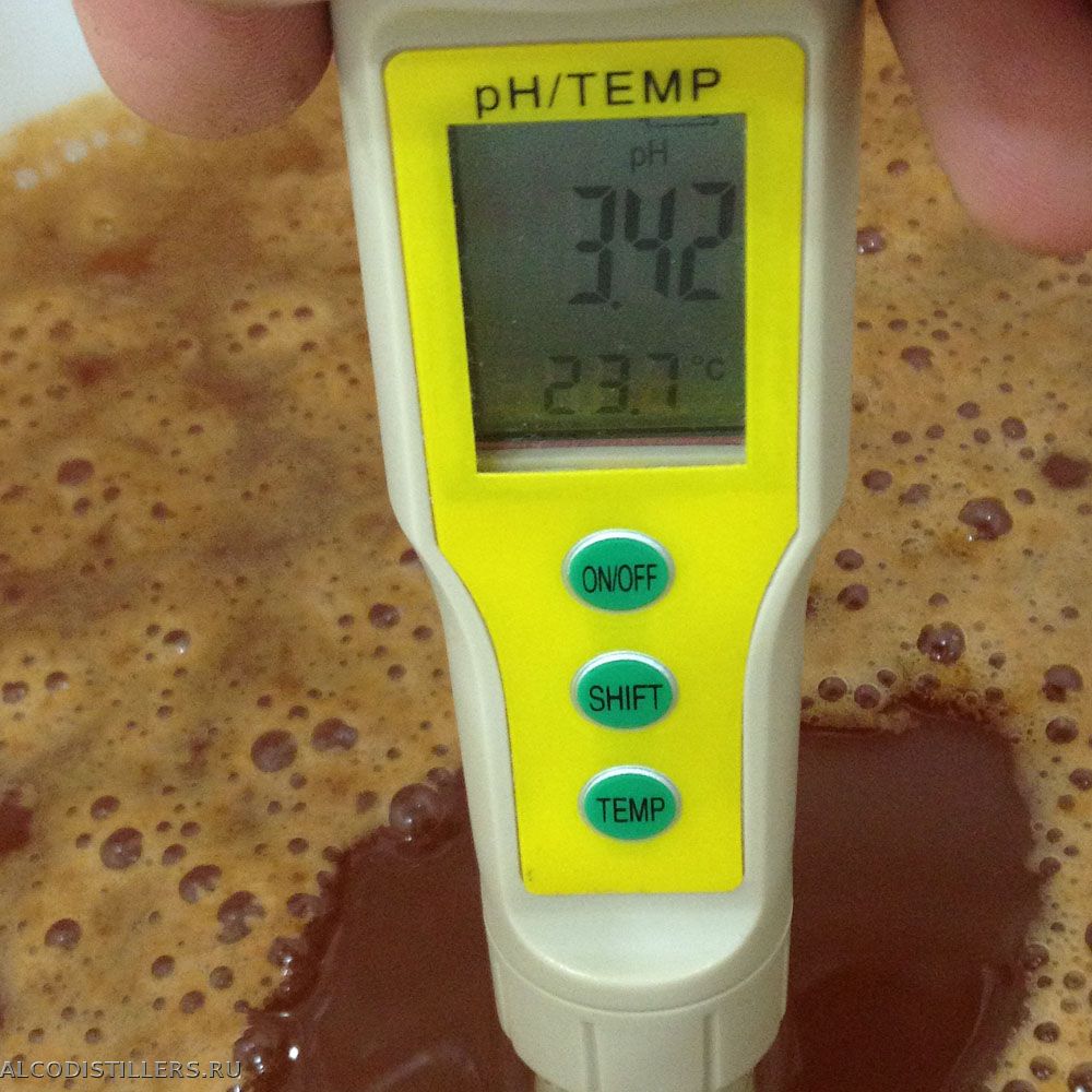

Сегодня день завершил отжимом сока из почти 90кг яблок, сорта разные, на взгляд не меньше трёх, есть анис, красные яблоки и немного кисленьких осенних.
Сока получилось примерно 40-45л, добавил новых дрожжей Lalvin ICV OKAY 8гр, в жмых добавил 13л воды и 2гр этих же дрожжей.
Жмыж отожму через 2-3 дня, добавлю полученное в сок.
Сахар добавлю позже.
    size: 197.97Кб type: jpg
    size: 178.03Кб type: jpg
711
Re: Кальвадос рецепт
Сахар добавлю позже
Сразу добавляй, заодно hp сместится в менее кислую.
712 (2018-08-08 00:12:15 отредактировано )
Иван, нечем размешать, дрель в гараже, идти темно и поздно, а ручной "мешалкой" что-то лень, "наплясался" я сегодня с ними...  *Facepalm*
пришлось идти добавлять, в сок засыпал 3.5 кг сахарного песка, в жмых засыпал 1кг сахара.
PH немного изменился.
