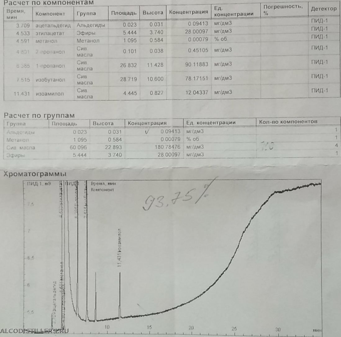

Да, вот немного с запозданием, но результаты доставили . Отдавал на анализ третий вариант сливового дистиллята (93,5% разбавил водичкой 81 ppm до 41%). Непонятки, конечно по метанолу – 0,235..? Женщина, которая делала анализ, передала с нарочным, что « метанол – отлично, сивухи - многовато». По сивушным понятно, делали анализ водки. Но почему метанол - 0,235697 и при этом отлично, не понятно?
Вы головы отбирали на РК 2м? 10% + 5% подголовники, а анализ только тела?
БК 95 см., тело 93,5%АС + подголовник 10%, это на анализ. 5% голов в сторону.

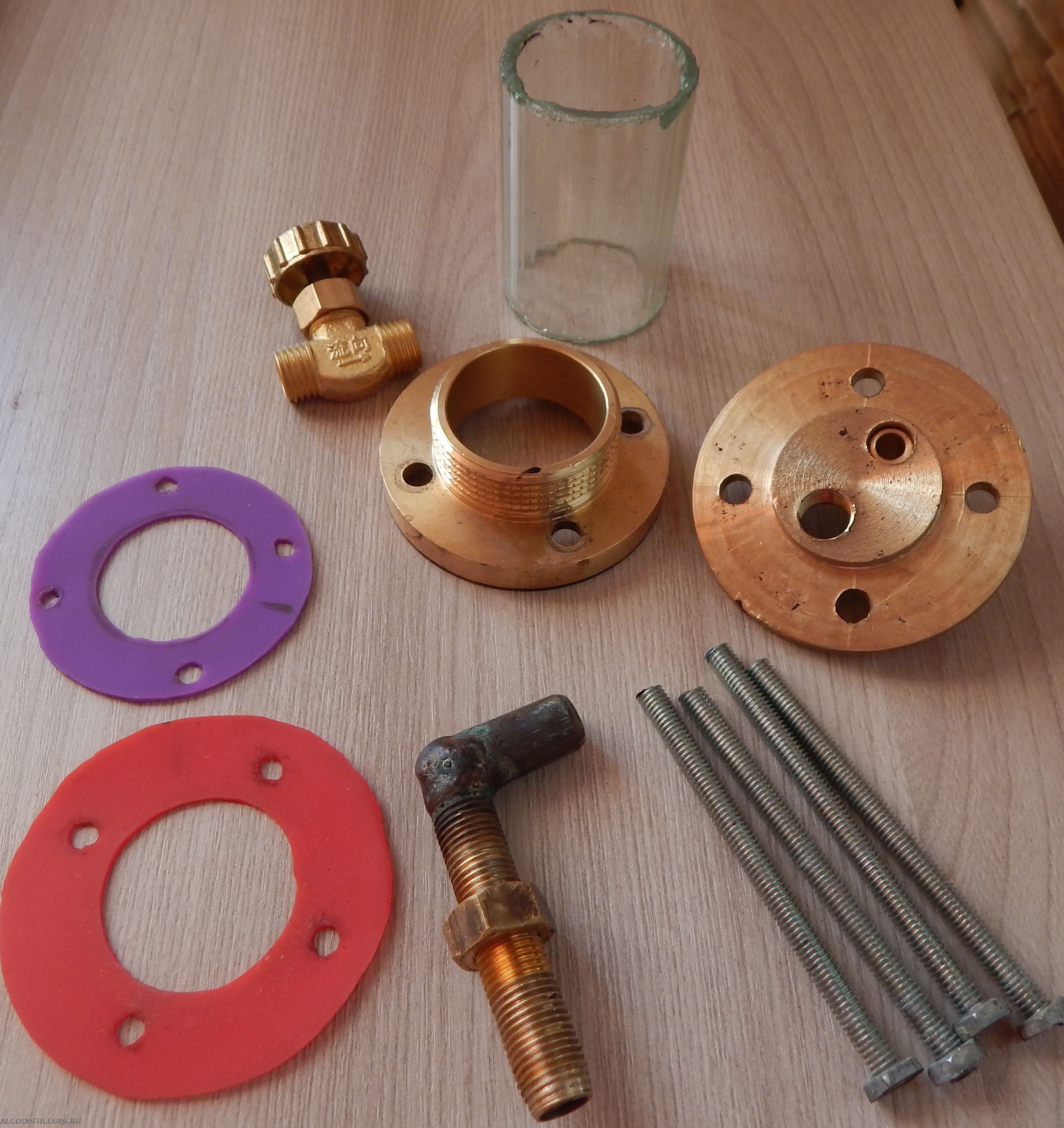

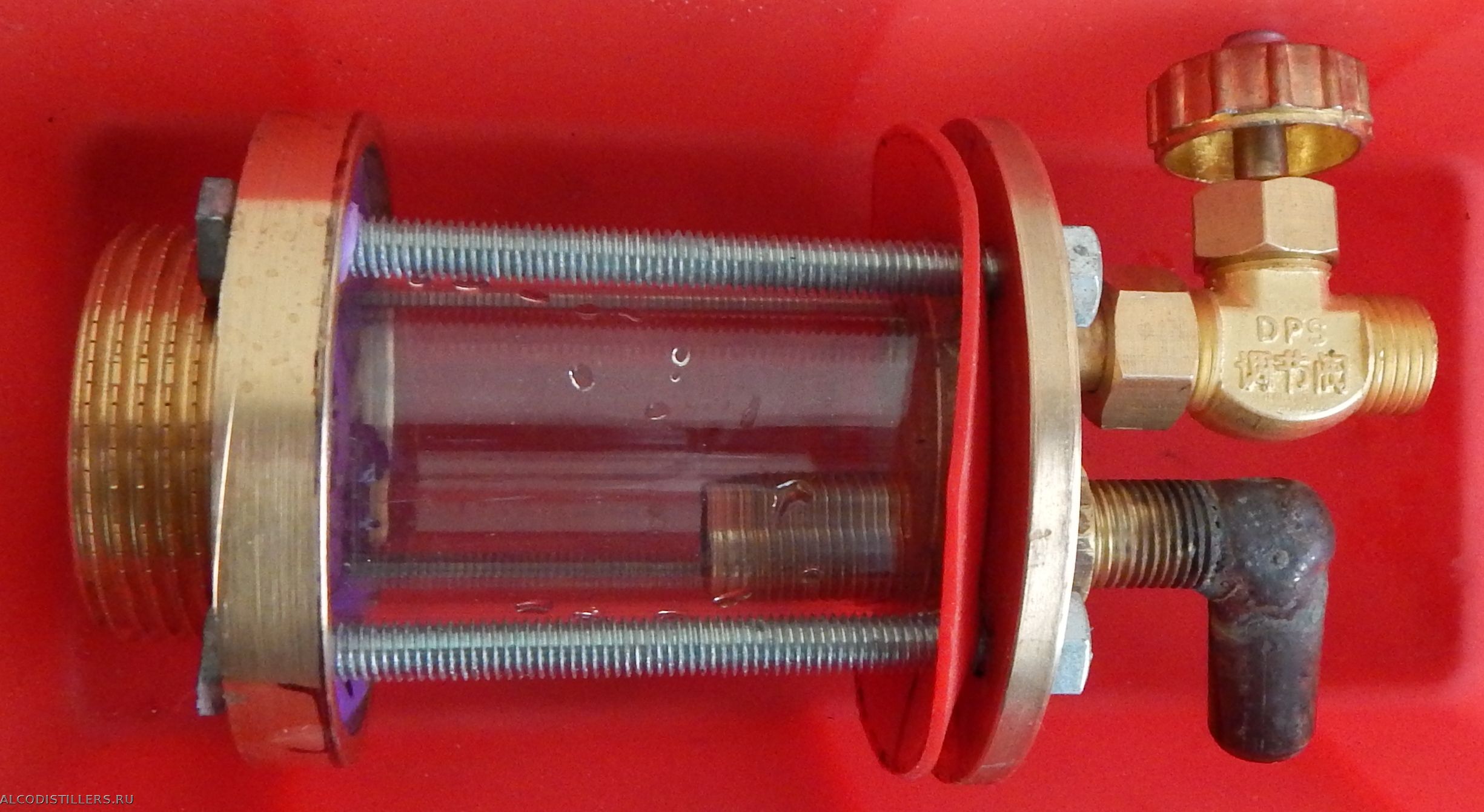

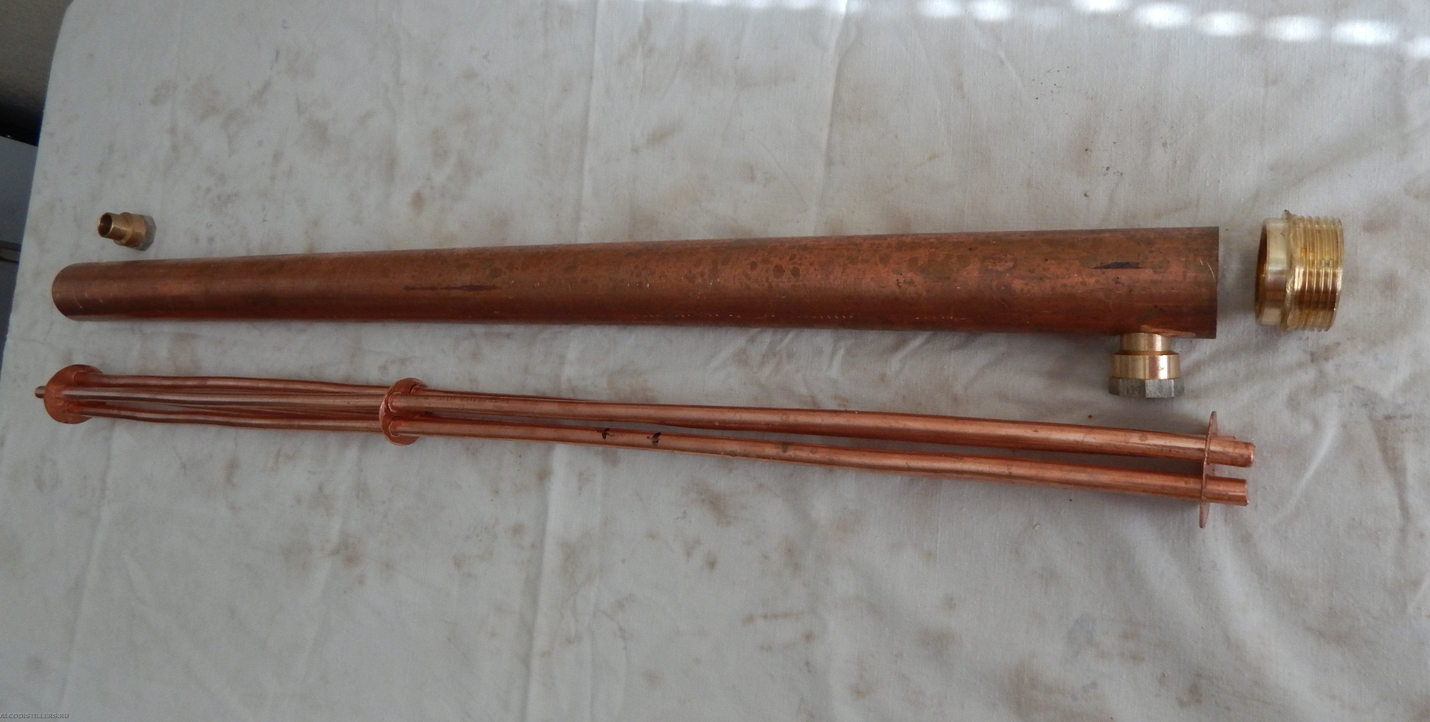

РК. Узел отбора.![]()
низ – балванка от цветметчиков;
верх – фитинг сантехнический;
возврат – трубка латунная;
отбор – кран от китайца;
крепление – прокладки с ашановских формочек, шпильки +гайки.

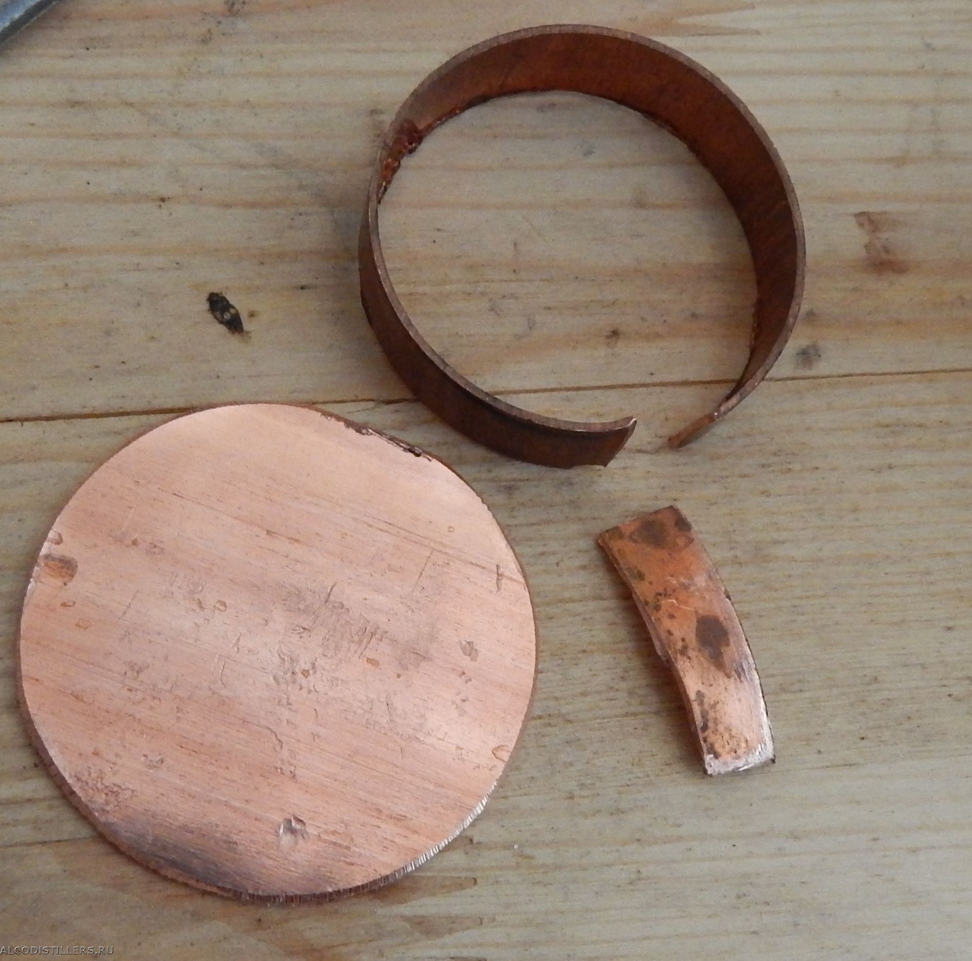

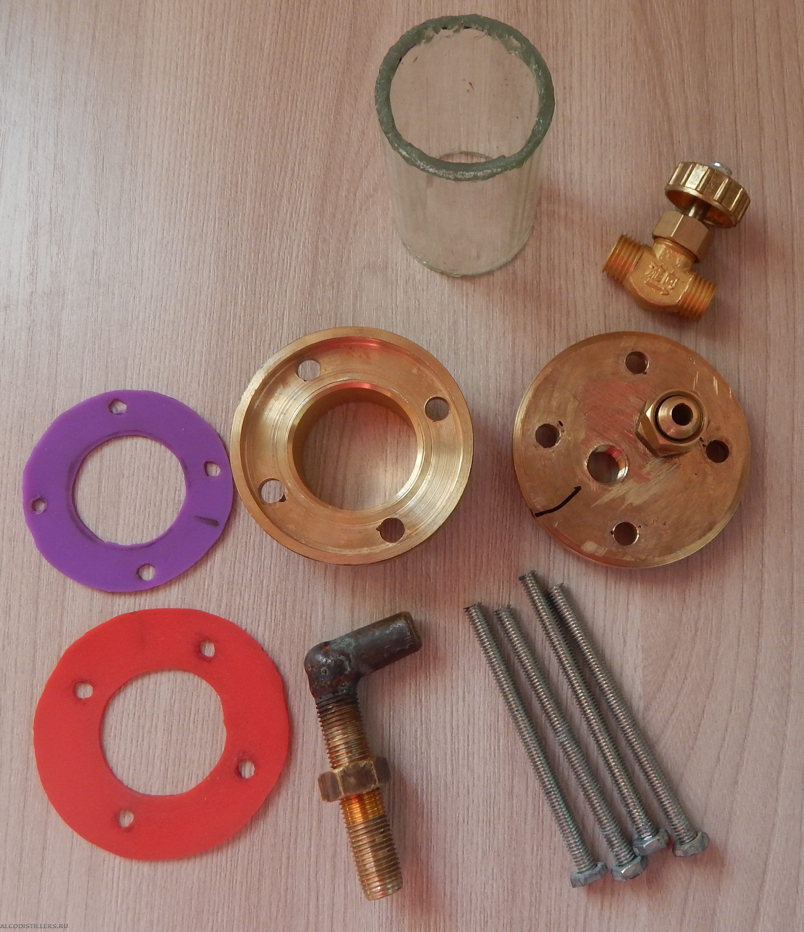

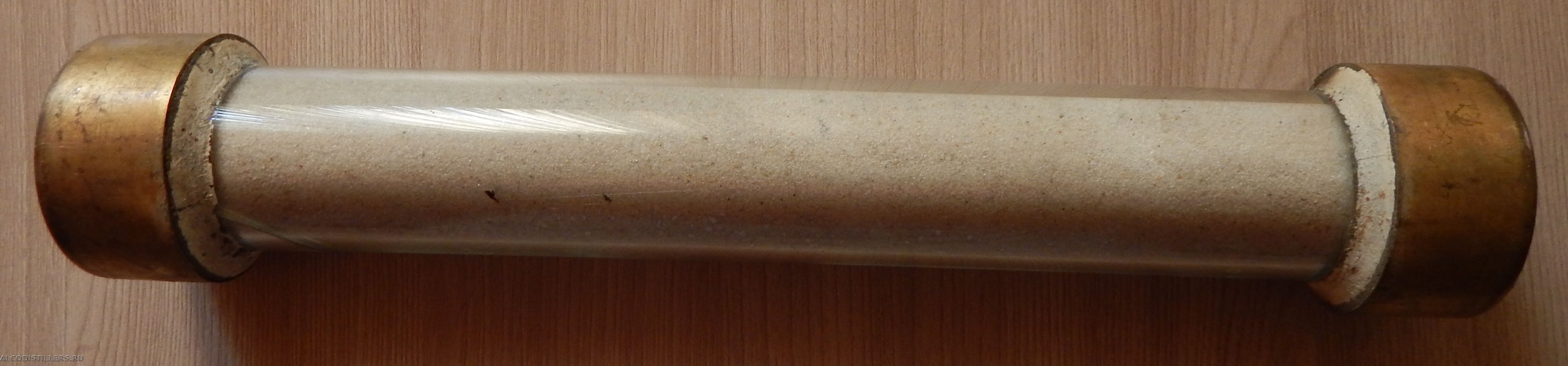

Стакан сделан из вставки:![]()
Димрот.

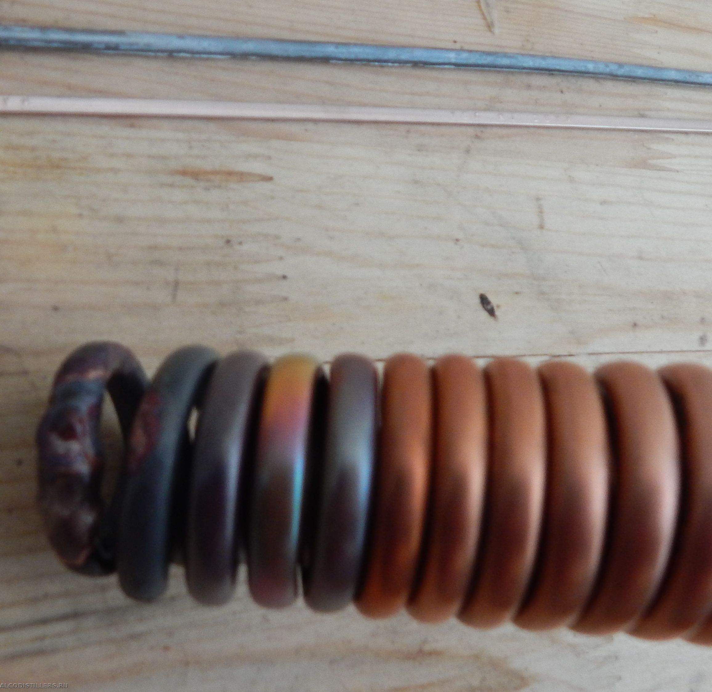

Пайка через муфту:![]()

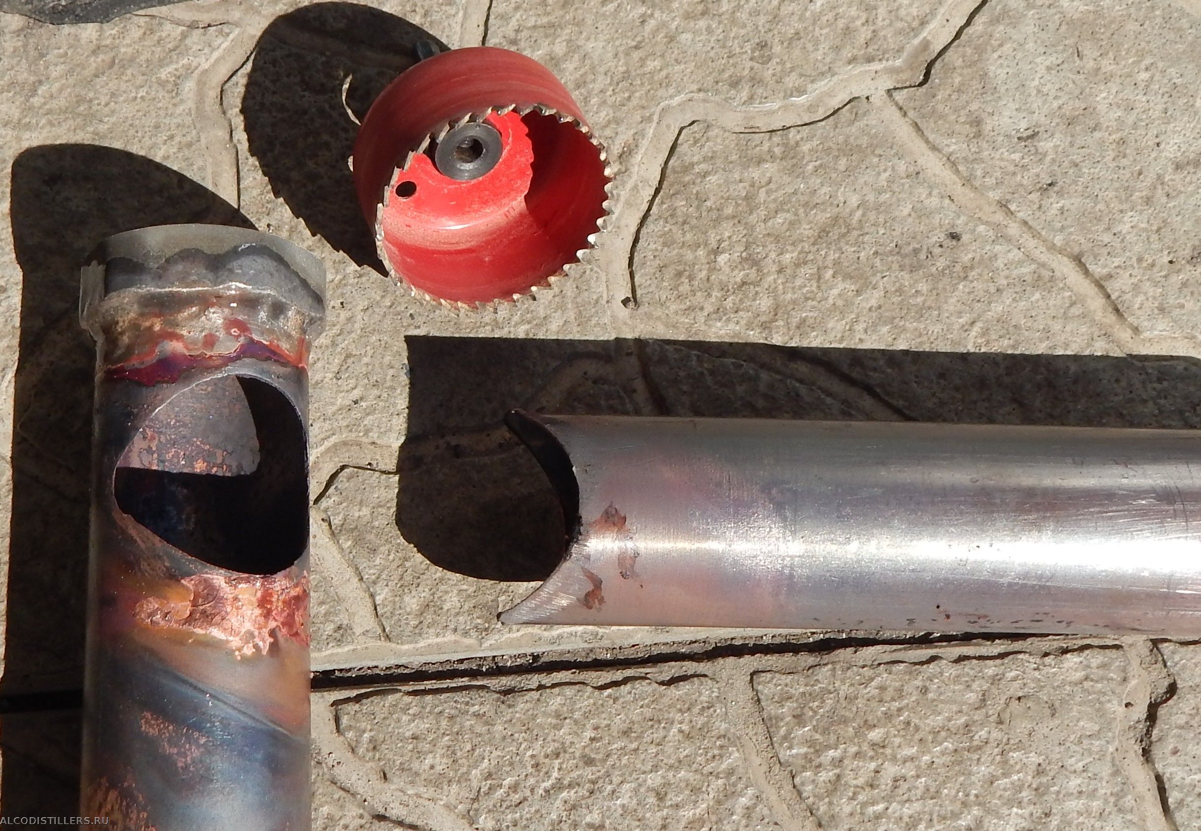

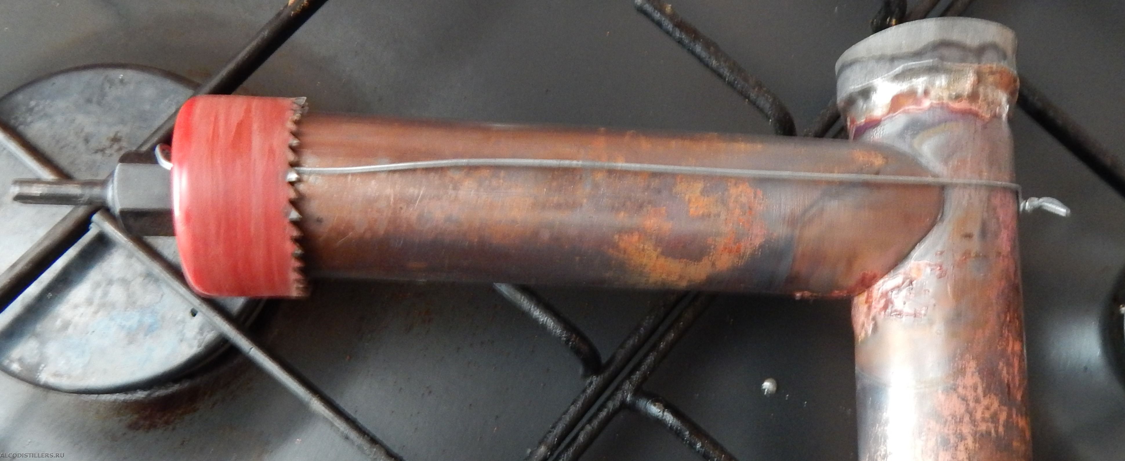

Заглушка и тройник (для тех, у кого проблемы в городе с магазинами и финансами):![]()
Отверстия в трубе для тройника можно сделать двумя коронками, диаметры не помню, но подобрать будет не сложно.![]()

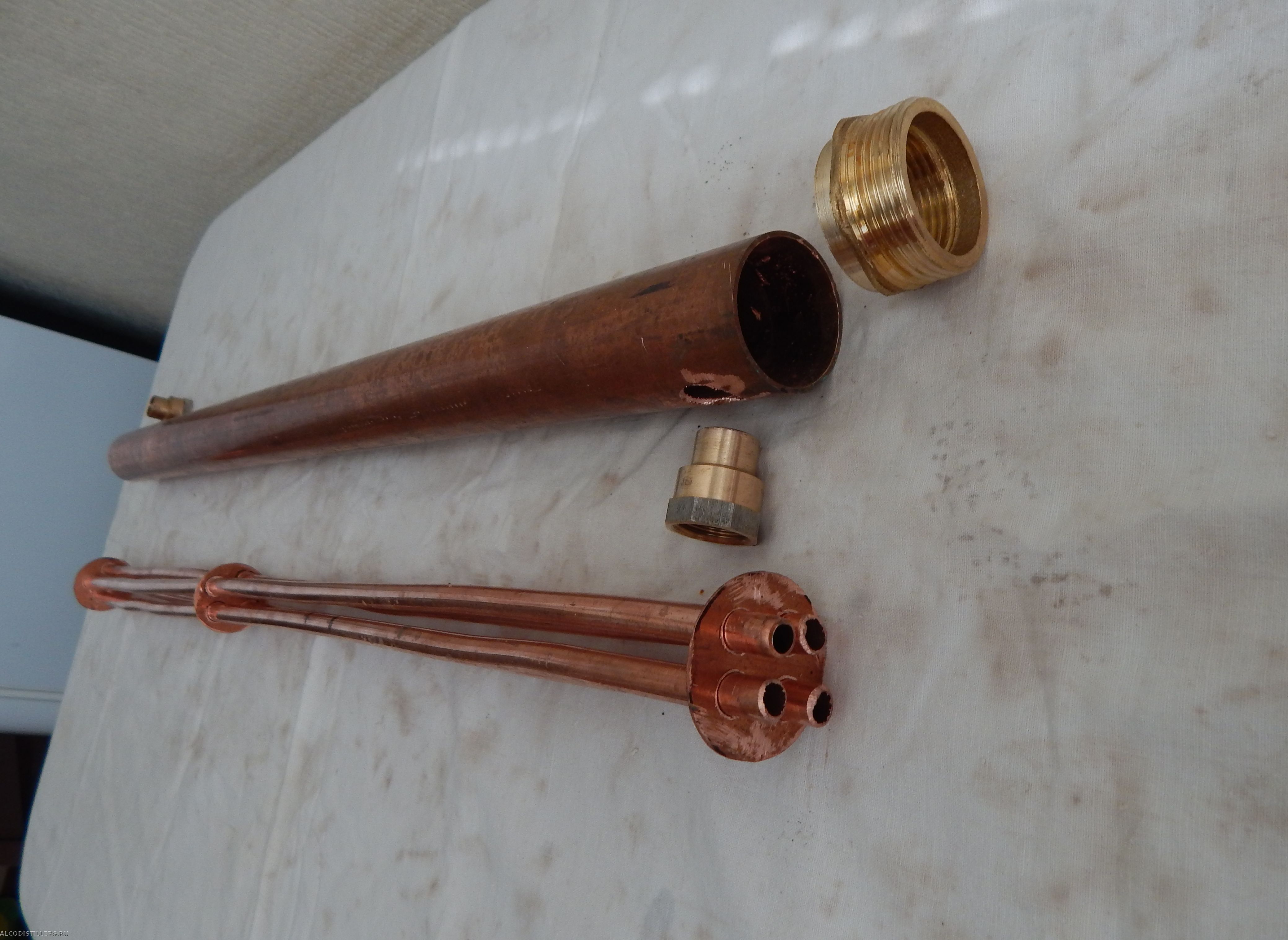

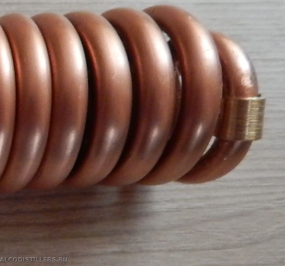

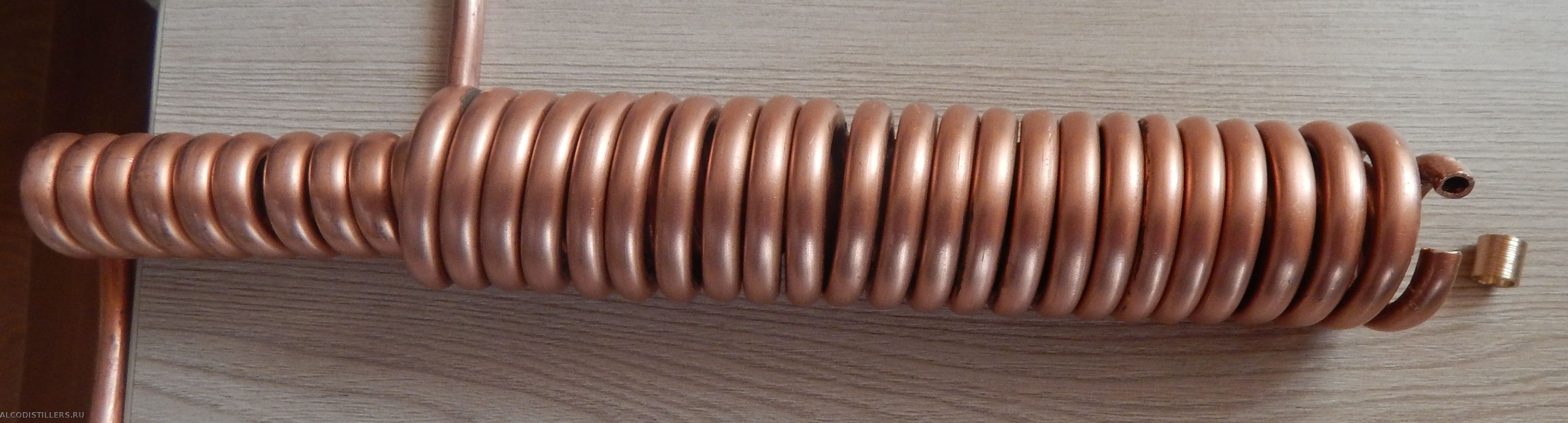

Дистиллятор.![]()
Основная – ф42мм., внутри 4 шт. Ф10мм![]()

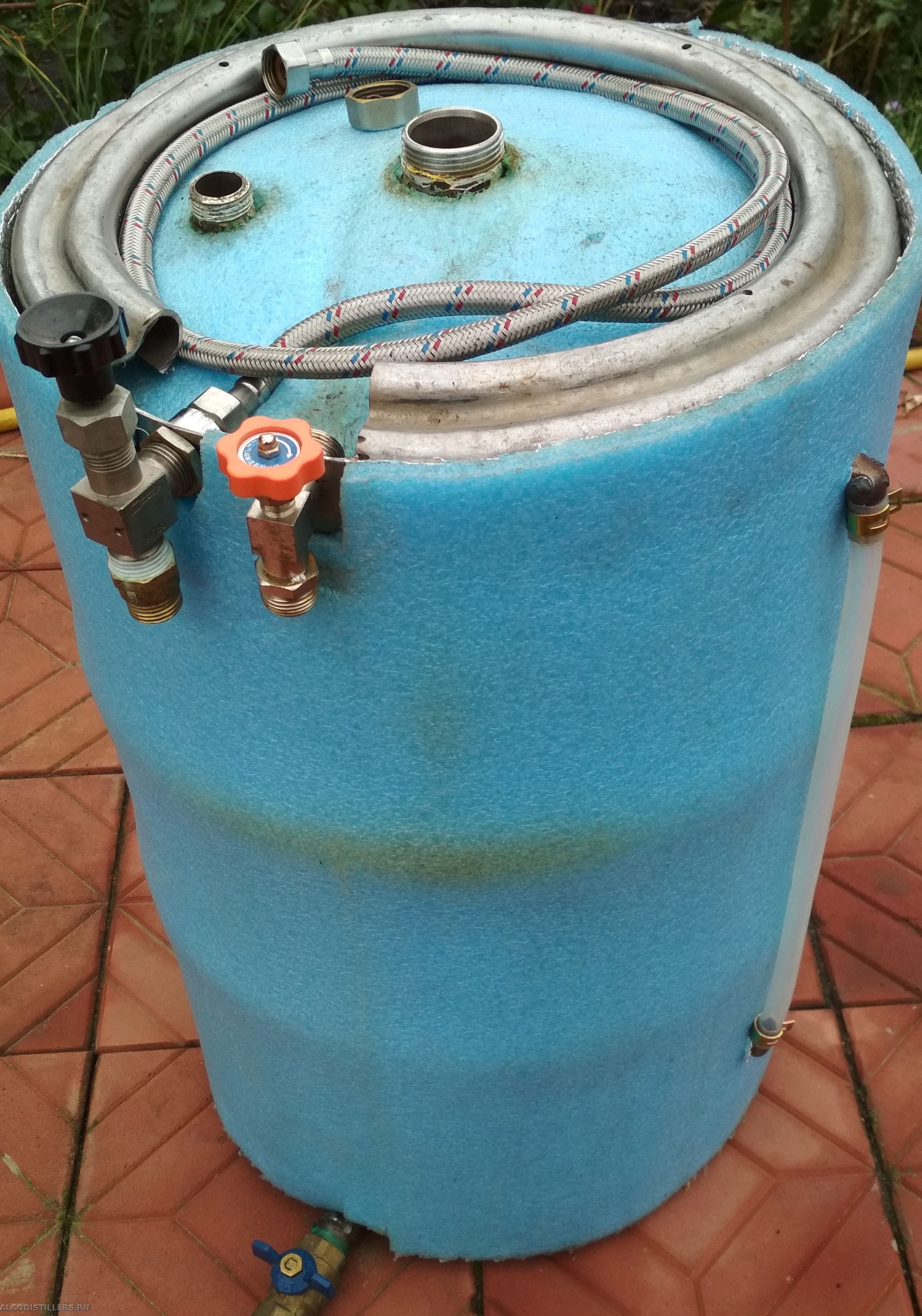

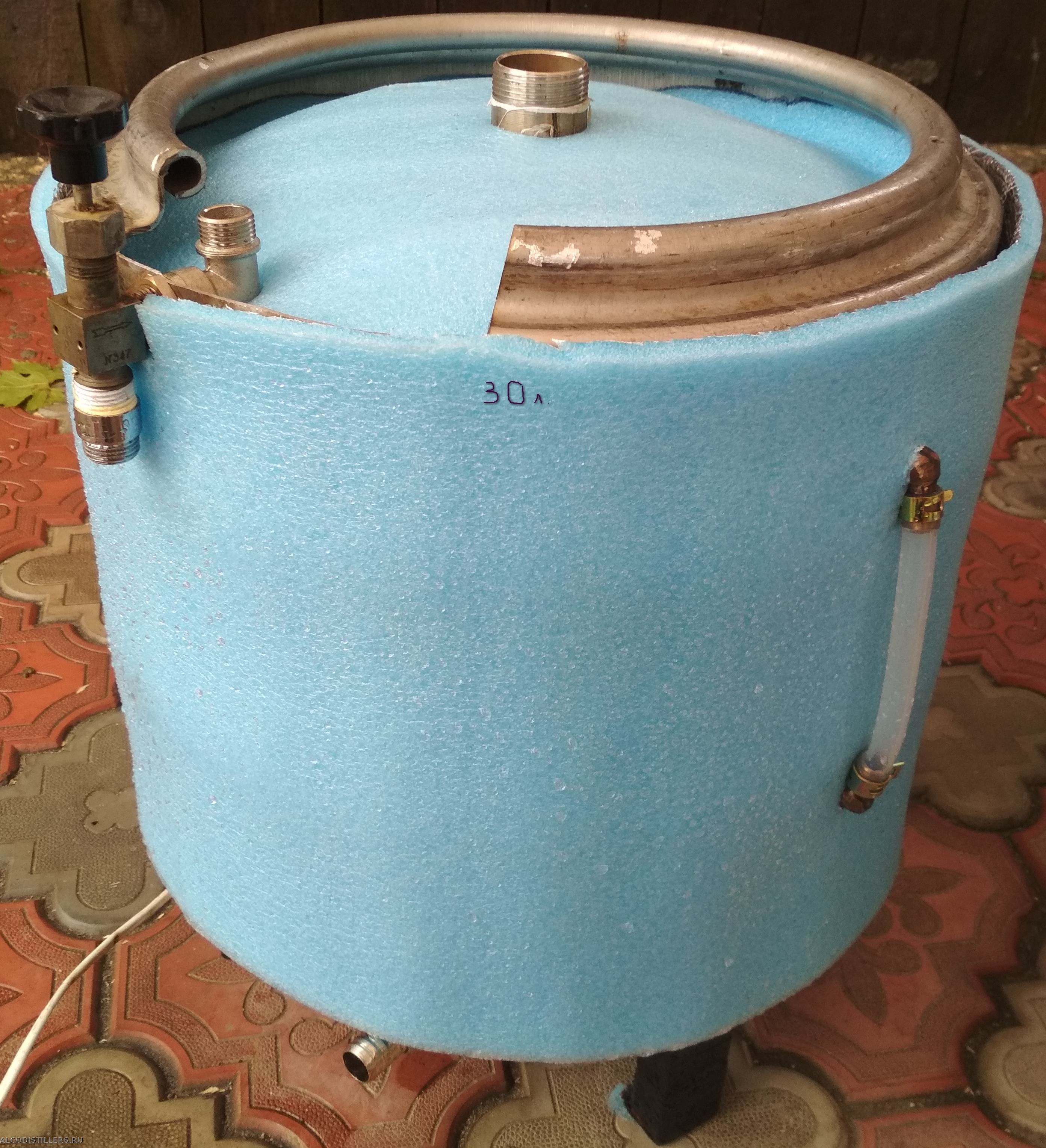

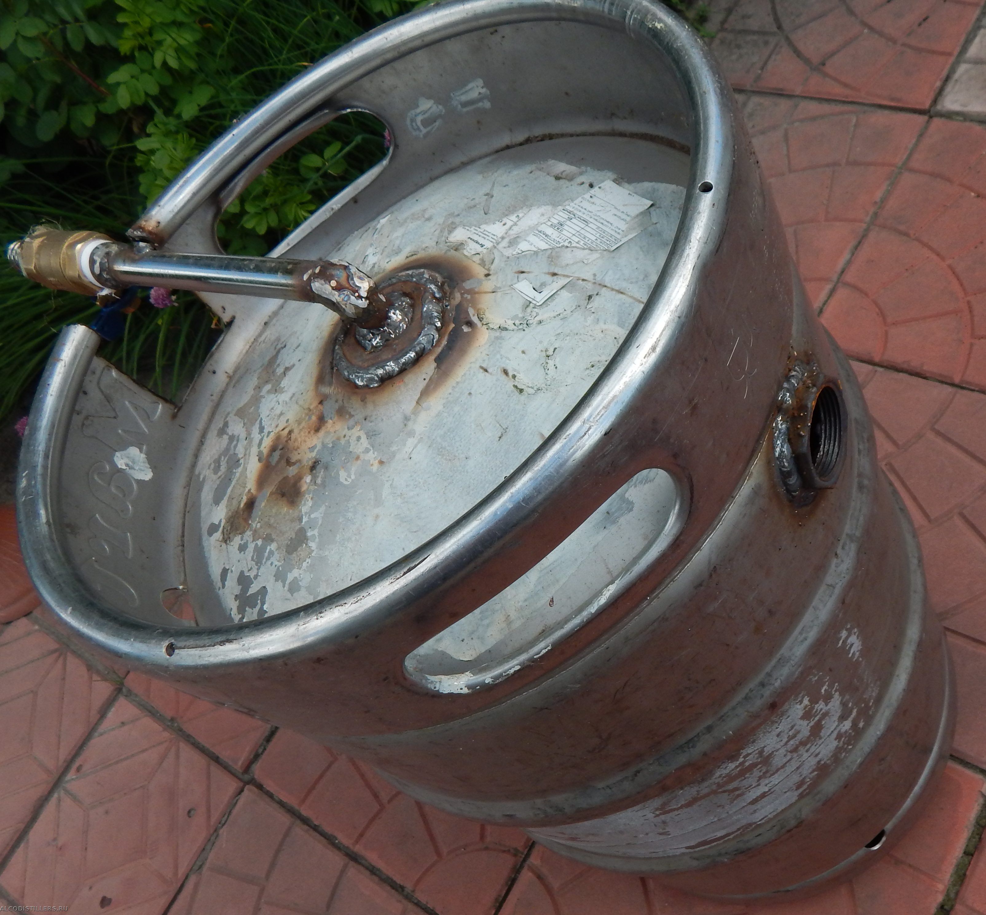

Куб на 50 литров из кега. Использую для ПГ и большого объема СС:![]()
Сделал наконец-то везде гидроуровни:![]()

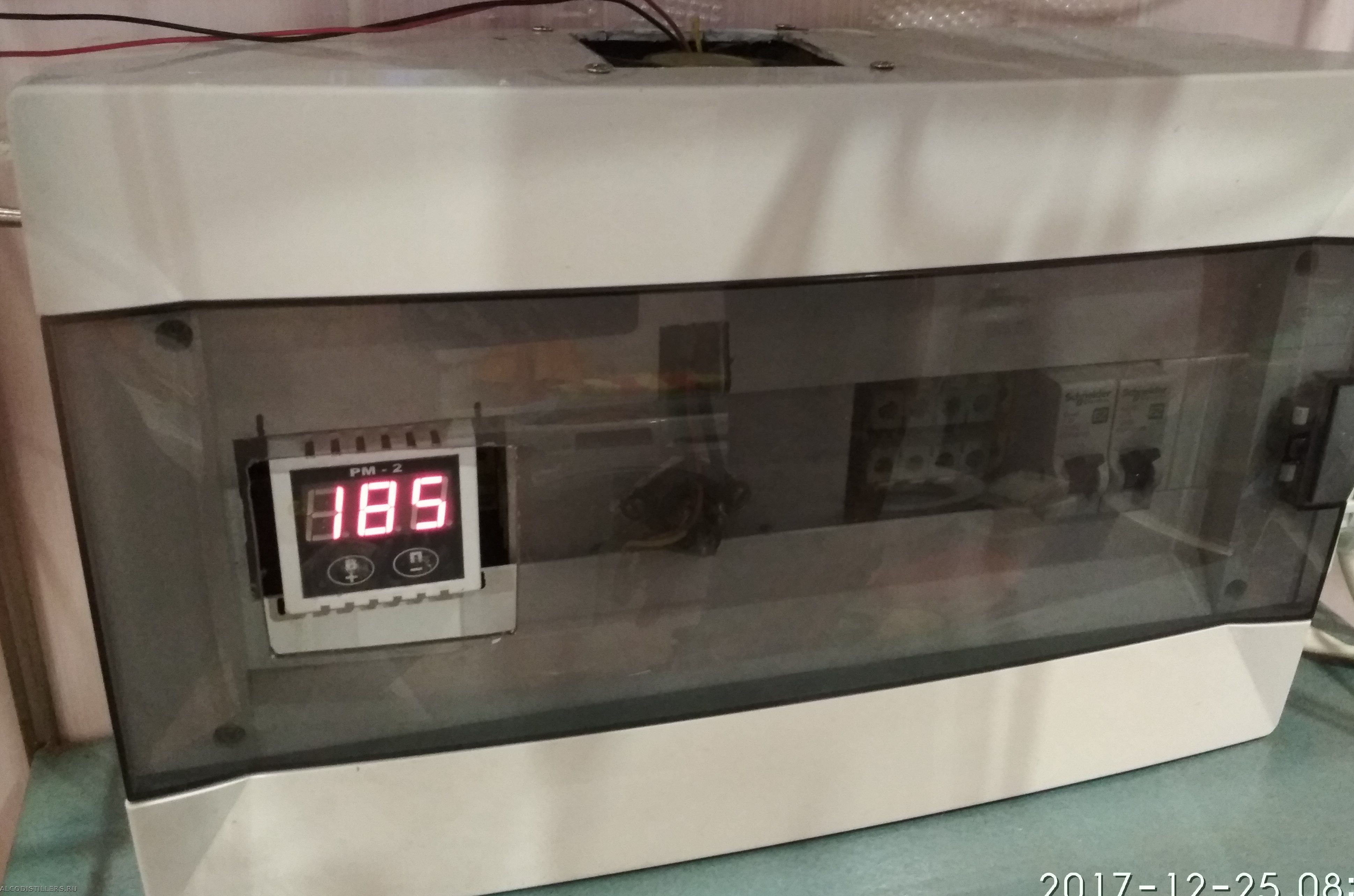

Еще из покупок: РМ-2![]()

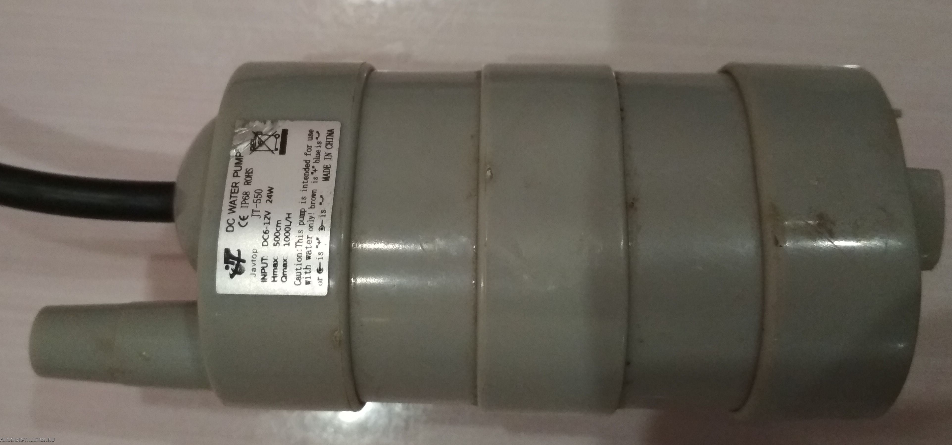

и такой насос на 12V для перекачки сырца и браги:![]()

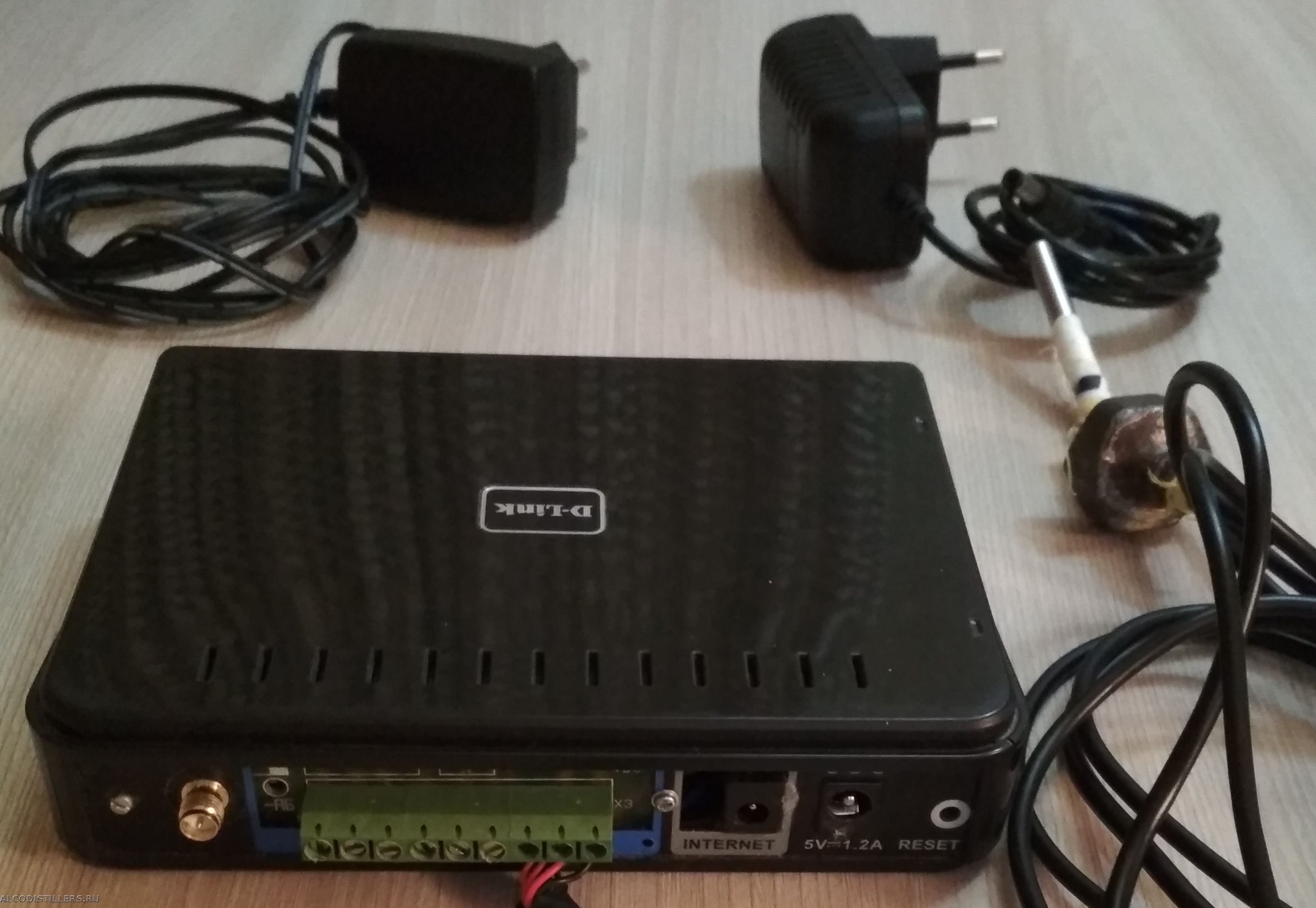

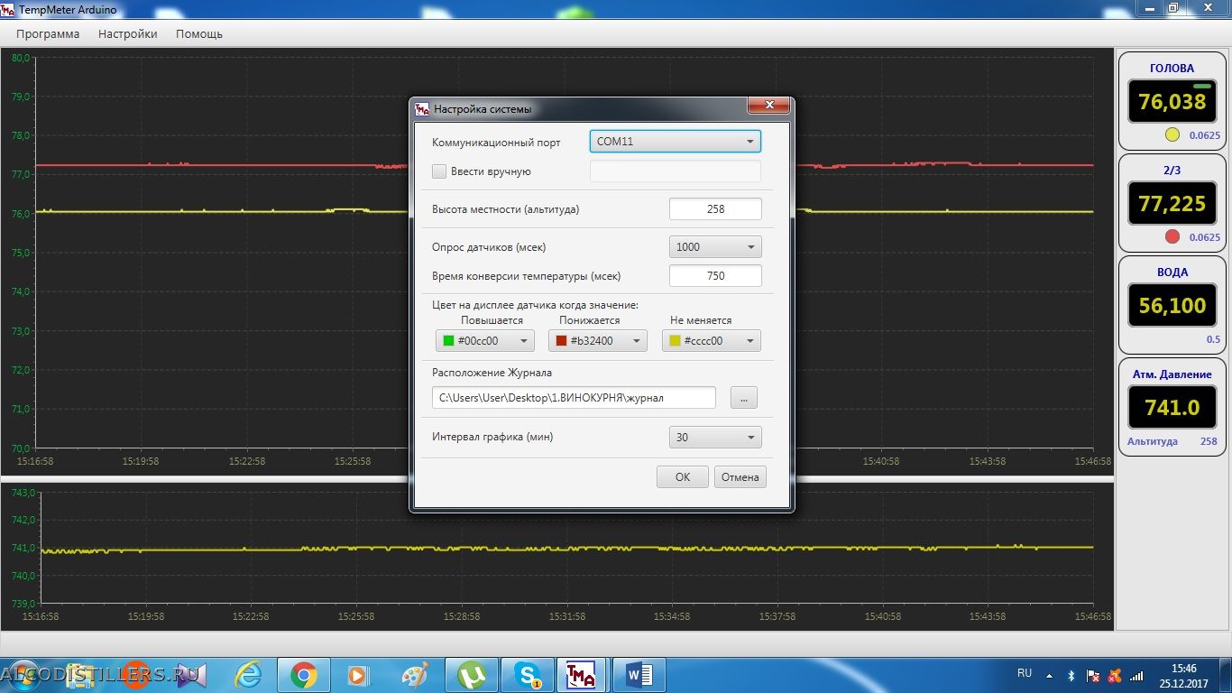

Дальше tmas… Собственно то, в чем я мало что понимаю, но Иван в теме все так пошагово расписал – конструктор, плюс помощь зала…в результате все работает. Рудольфу еще раз – респект! ![]()

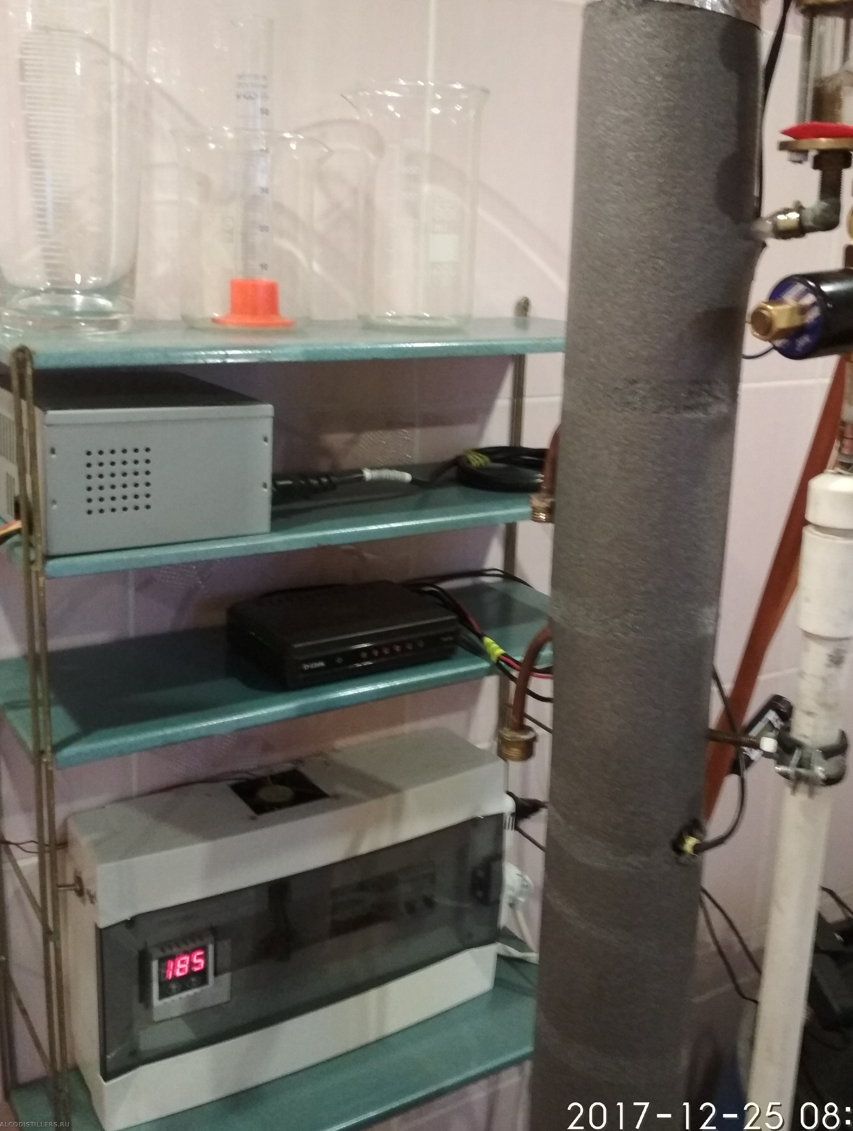

В зиму перешел в дом, немного подобрал сопли, упорядочил все - нарисовалась такая полочка:![]()
Дальше проверка всех переделок и доделок – анализ:![]()
Делал зерновой на метровой царге, 10 мочалок.
Голов - 8%, из которых 3% в утиль, 5% на щепу.
Первые 30% тела отбирал шустренько, где-то 1.8-2 л\ч, потом прижался так, чтобы в результате получить общую крепость приблизительно 94%об. Так и вышло – 93,7%об.

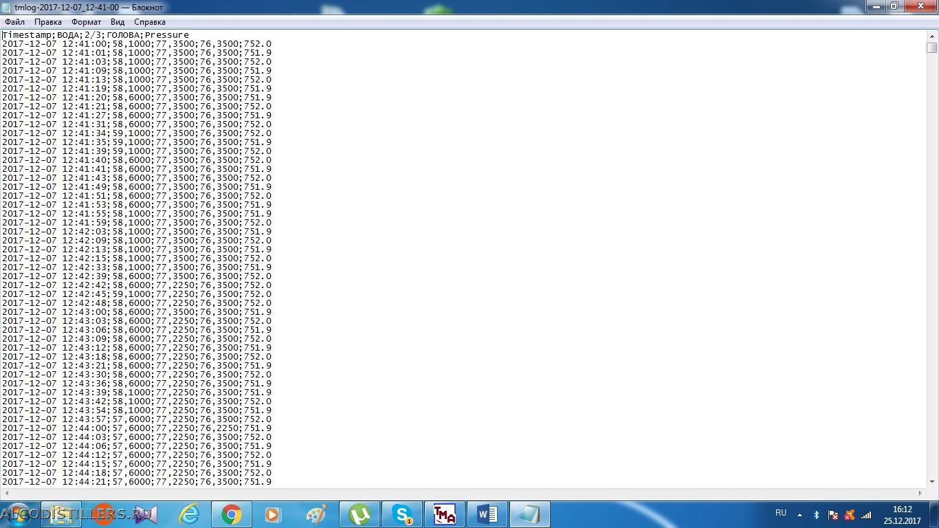

Да, и по работе tmas у меня вообще проблем не было, как с первого раза запустил, вот уже несколько ректификаций безотказно пашет. Единственно - галки везде, где надо поставил, а журнал так и не ведется.
Странно, папка, куда сохранять, указана?

Тогда ХЗ, может она кирилицу не понимает?
Я по всякому пробовал. Потом разберусь, сейчас пока для меня это не так важно.

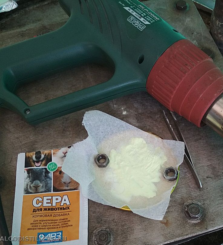

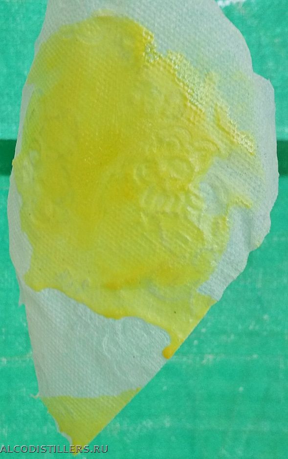

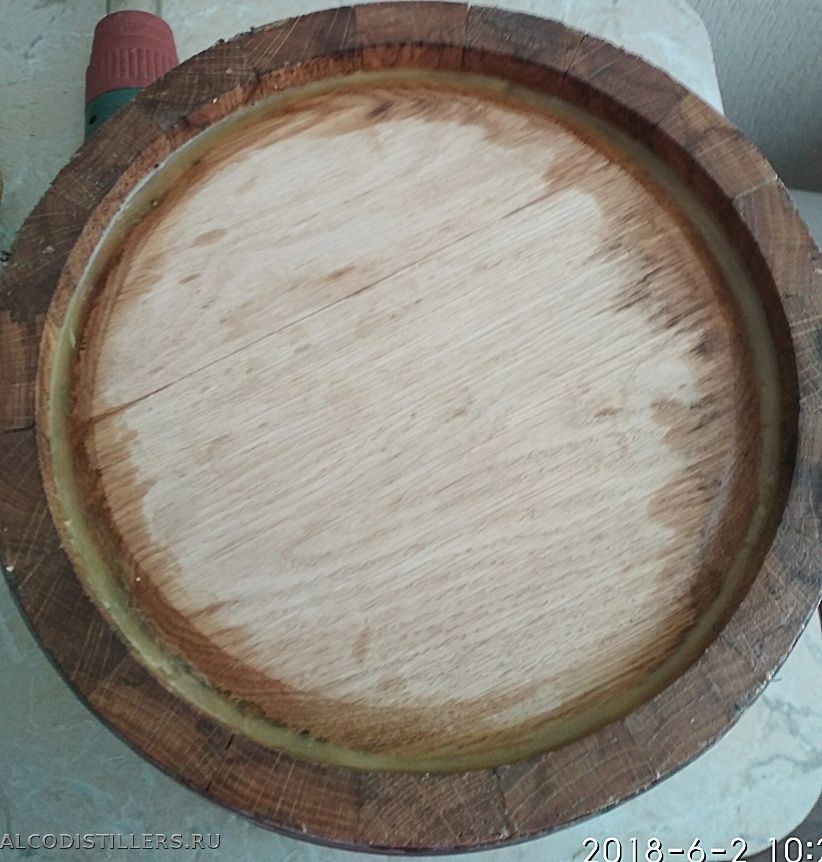

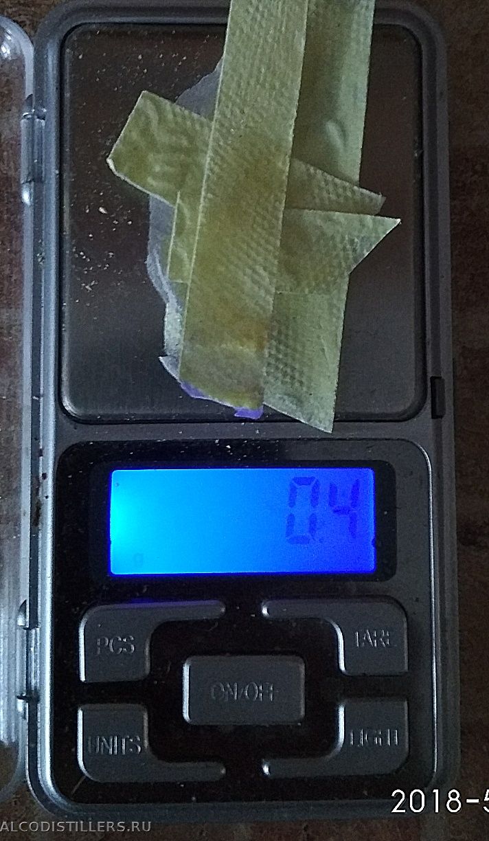

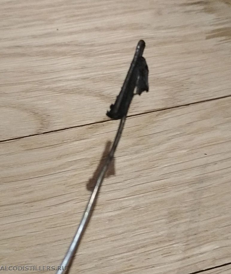

Первый раз закуривал бочку перед заливкой вина. Купил в магазине для животных пакетик серы, высыпал часть на крышку для банки, сверху туалетную бумагу, на нее остатки серы, нагрел феном.
Вот, что получилось:![]()
Осталось после того, как прогорел:![]()
Думаю до осени выдержать с вином, потом залить виноградный дистиллят.
Вторую бочку залил джином 60% об., под завязку вошло 13,2 лит. Торцы и уторы запечатал воском.![]()
