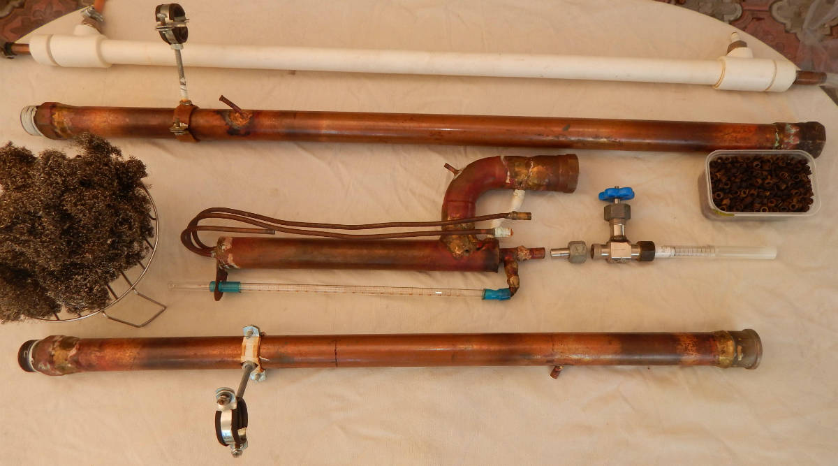

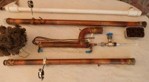

Первой была БК: медная труба - 22мм, дефлегматор – 28мм и медные пружинки.
Напитки конечно, как небо и земля отличались от того, что было, но и наскакался я с ней до отрыжки, вследствие чего уже позже приобрел регулятор давления на воду и стабилизатор напряжения, стало полегче.
Через полгода сделал РК – медь 42 мм., высота насадочной части 2 м., внутри Ашановские мочалки или медные пружинки.

В сравнении с БК – это сказка.

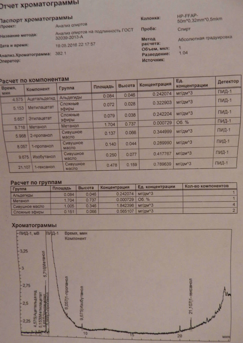

Надо было проверить себя, что и как получается и куда, если что дальше двигаться, пришлось делать анализ. В нашем «мегаполисе» с этим туго, но одно место есть и если очень постараться,  то можно…

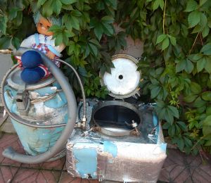

Перегонный  куб.
Для первого перегона – фляга с тэном 2 кВт, но здесь будут переделки на больший объем.
Для второго перегона – пивной кег 30 л.

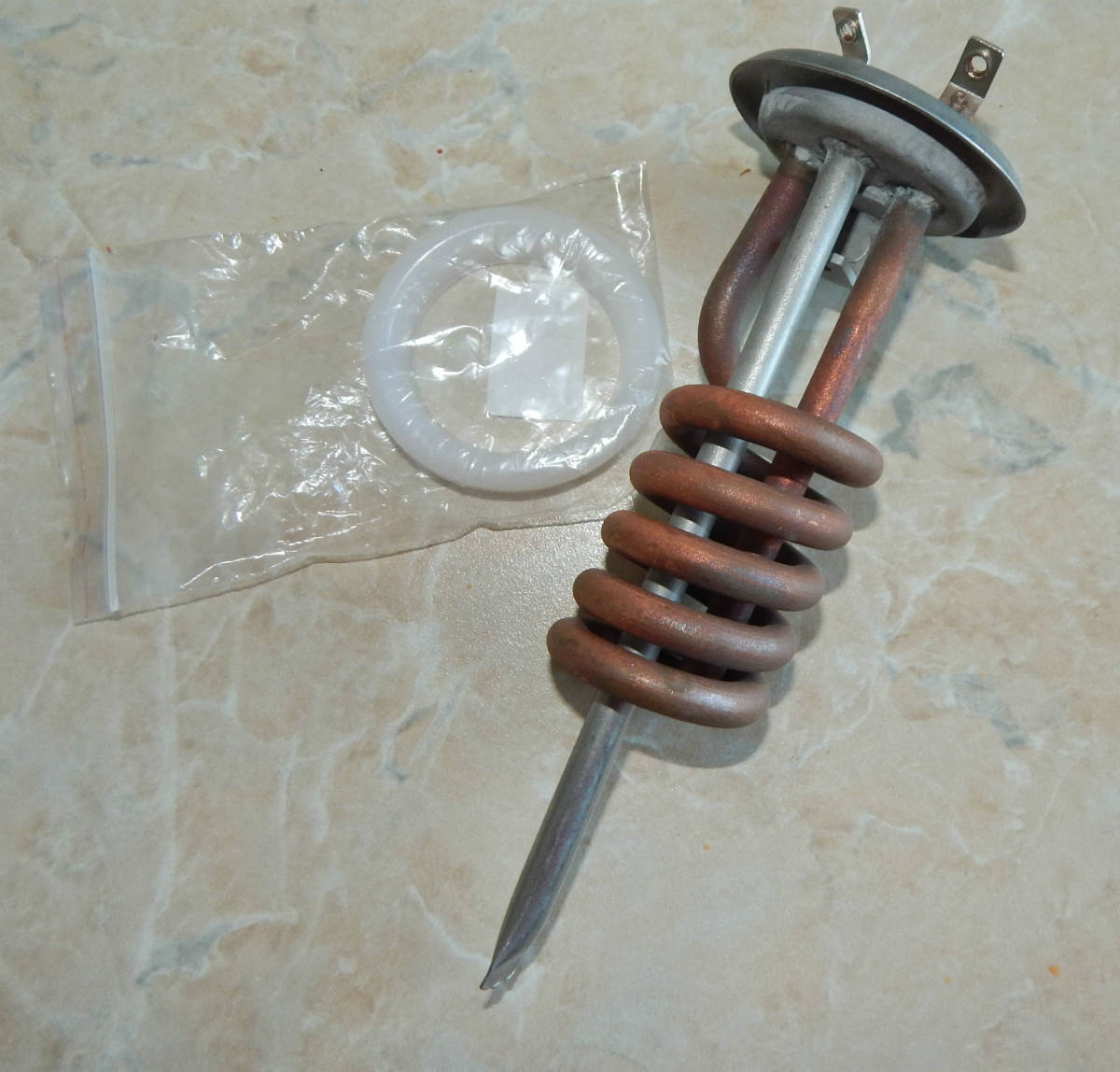

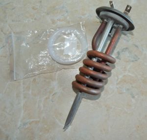

Проблему с малыми объемами СС решил следующим образом. В горловину кега аккуратно входит вот такой 2 кВт. тэн.
Re: Винокурня за год
Нашел  отрезок нерж. трубы  Д-100 мм. Вырезал такого же диаметра верх вместе с горловиной и дальше сварочные работы – трубу на кег, горловину на трубу, внизу дренаж. Резал лобзиком, цена вопроса- 2 полотна. Крепление тэна - две шпильки на 6 мм., пластина металлическая фигурная ( правда у меня больше карявенькая) и 4 отверстия - два в днище, два в пластине.

Получился куб из кега, перевернутого днищем вверх. Для крепления РК приварил нерж. резьбу (бочонок). Для заливки СС – гильза под термометр.
Парогенератор .
Емкость хорошая, и по объемам мне пока подходит, но тяжелая…мыть одно «удовольствие», особенно зимой в ванной.

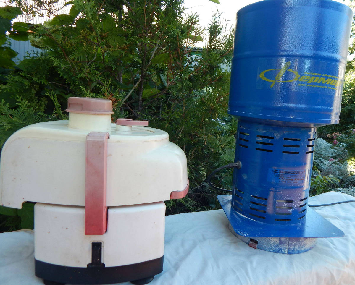

Позже, когда с зерном стало получаться, приобрел дробилку, 3500 руб. – цена на начало весны.
Соковыжималка - наследство из прошлого.

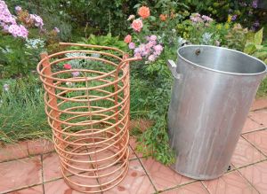

Чиллер. Нужен или нет? Есть такая внутри «жаба», она иногда «душит», так и у меня с чиллером. Но после того как пшеничка в жару закисла, чиллер сделал сразу.
Трубка 10 мм. по 150 р. за 1 м. Пришлось брать целиком бухту  15 м (условия продавца). По количеству витков насверлил отверстия в трех медных шинках, просунул, протащил, вставил туда трубку.

Igor.Miheev, будь добр химанализ в тему закинь  Химические анализы дистиллятов, спирта и других напитков  ... Не хило так для начинающего винокура, сейчас некоторые прохфессора с некоторых форумов, кирпичами от зависти срать начнут..

Igor.Miheev, что за краник у вас на отборе? Если не трудно, сфоткайте кран покрупнее.

Кстати, человек не написал ни одного сообщения до этой темы. Анализ вообще прадовал.
