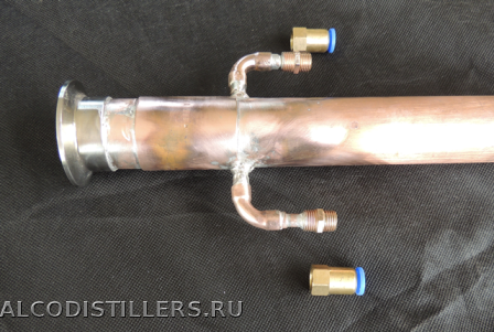

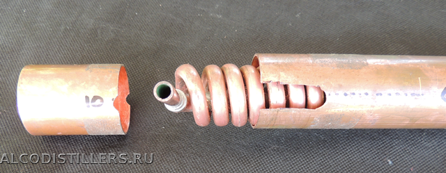

Универсальный проходной холодильник Димрота

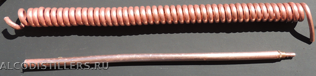

Спираль из 8 мм трубки, оправка 20 мм. Внутренняя трубка 15 мм.
На внутреннюю трубку намотал медную проволоку - слегка залудил.
Надел муфту на 42 мм трубу, просверлил два отверстия в на границе соединения, снял муфту, сделал пазы в трубе до отверстия.
Вставил спираль напаял муфту и два клампа 2". Обмотал выходы 8 мм трубки медной проволокой, запаял.
К работе готов.
Kusnezov Oleg, за работу пять баллов!
Но есть парочка вопросов (не сочти за негативную критику, просто интересно).
Куда такой гигант? Я насчитал 48 витков 8ки - это 4.22 метра, что гасит 4.2 кВт. Плюс 15я труба. Зачем ещё проволока поверх? Для увеличения площади? Зачем?
Потом какой он проходной... Он же занимает почти весь просвет трубы ("палец" + проволока, которая занимает зазор между спиралью. Между спиралью и трубой хоть есть зазор?)
Как то так.... Вот если бы убрать "палец", то да. И на РК можна и на дистиллятор (на комбайн так и так не пойдёт из-за избыточной мощности)
Прошу, не принимай строго. Ещё раз респект за техработу
Alex bcn,
Царги - труба 51 мм, насадочная часть 1,5 - 2,3 м, но, самое главное, температура воды на входе у меня регулируется. Замкнутый контур автономной системы. До последней модернизации - на входе 38 градусов С, на выхода димрота 50 градусов С. Этот холодильник (да и всю новую конструкцию) еще не пробовал (доложу позже). Кроме того, есть потребность в мощном дистилляторе. Есть ли избыточная мощность - покажет практика, переохлаждения флегмы на РК точно не будет.
Проволока, да, для увеличения площади, и попытка создать турбулентность потока пара. Между проволокой и спиралью зазор 1 - 2 мм. Между внешней трубой и спиралью тоже 1 -2 мм. Мне, наоборот, казалось, что это слишком много... Исходил из того, что аэродинамическое сопротивление холодильника должно быть много меньше сопротивления насадочной части при минимальных зазорах. Возможно чего-то не понимаю... Очень нужна критика, буду только рад.
Kusnezov Oleg, давай немного геометрии. Вследствие нехитрых расчетов, у меня получилось: площадь зазора между "пальцем" и спиралью (1,5 мм) = (примерно) 85 мм квадратных, площадь зазора между спиралью и трубой (2 мм) = 245 мм квадратных. Сумма зазора = 330 мм квадратных, что соответствует просвету 22ой трубы. Хм... это не мало, а на первый взгляд и не скажешь. Выглядело так, что если вдуешь на дистилляторе хотя бы киловатт 3, то будет затык. А по расчетам не должно такого быть. Я просто думал, если проходной, то ты комбайн строишь ... туда точно будет много.
Собственно о РК и речи нет, ИМХО, должен работать. Кстати, какой лимит мощности подогрева (царга "мощная")?
А что это? Новые царги (всю новую конструкцию) еще не пробовал. В кубе два ТЭНа, резьбовые 1 1/4 ("аристон"). Сейчас поставил блок 3х1 + 3 кВт. Надо испытывать, только после практики смогу что-то конкретное сказать, а пока просто про холодильник: надеваем фитинг (муфту), сверлим, снимаем фитинг, делаем паз, вставляем спираль димрота, снова ставим фитинг, припаиваем

Меня просто насторожила площадь свободного прохода трубы, так как холодильник у тебя получился очень массивный. Но математика говорит, что не плохо. Согласись, лучше сказать вслух о возможных проблемах, чем потом бороться с их последствиями. Кстати подрывной клапан на куб поставь, на всякий случай.
Надо испытывать
Хороших испытаний
Именно так!

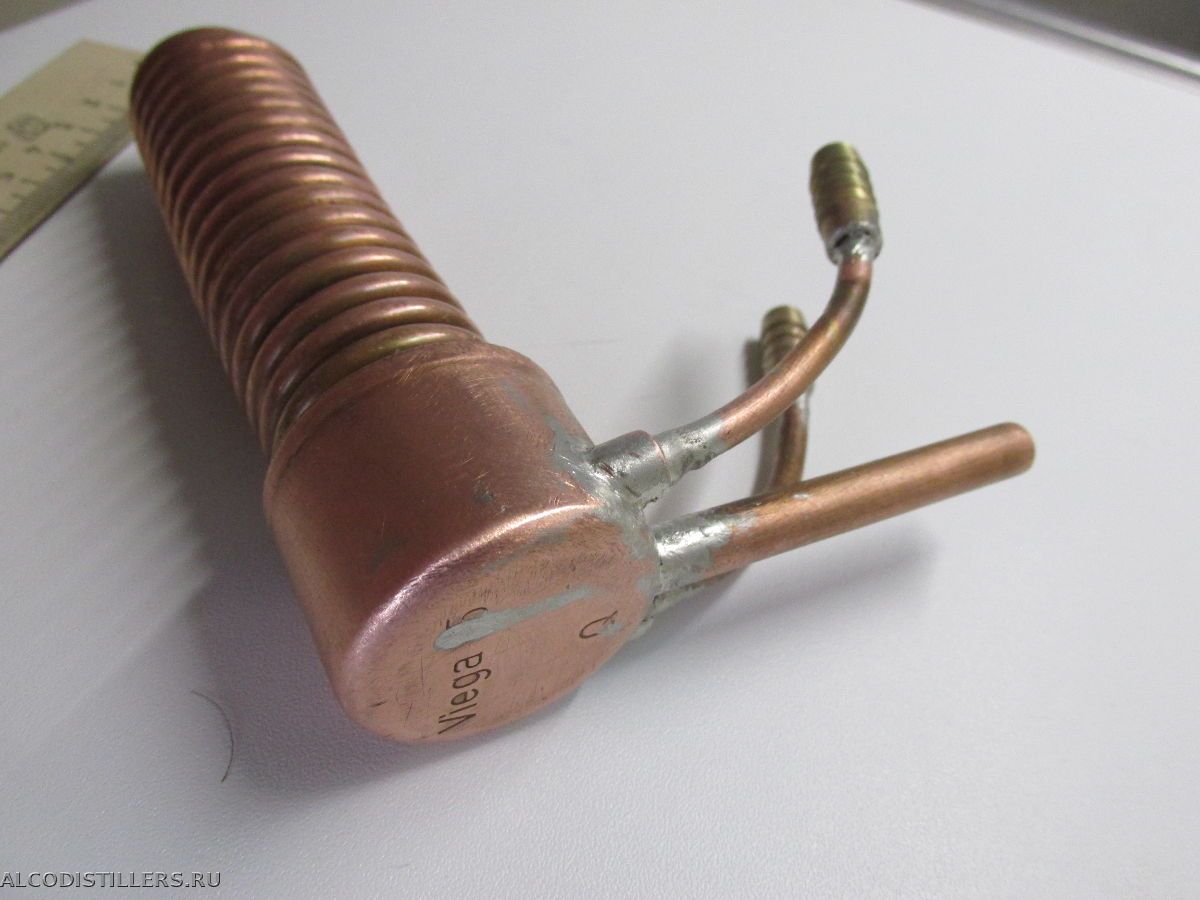

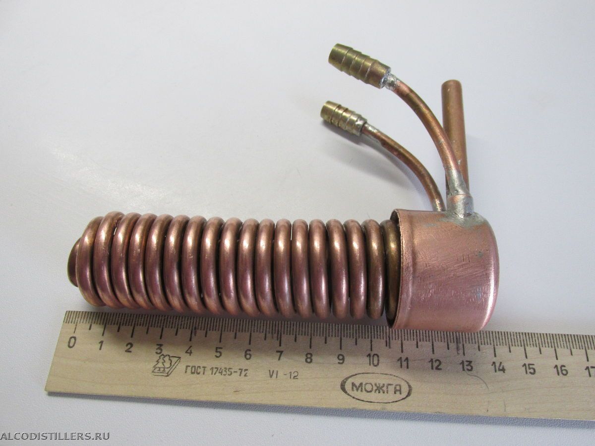

Двухрядный димрот в 35 трубу.
Исходные данные:
Трубка для намотки 3/16 дюйма (4.76 мм) для тормозной системы автомобилей.
Куплена на авторынке.
Три метра за 420 рублей.
Использовано 2,75 метра на намотку спиралей и примерно 10 см на выводы.
Первый слой намотан на стальной пруток диаметром 10 мм,
второй - на трубу 22 мм (остался кусок медной от всяких хреносозидательств).
На пруток и на трубу второго слоя перед намоткой накрутил 3-4 слоя бумаги плотно.
После намотки она размачивается в воде и конструкция спокойно стягивается с оправок.
Внутрь трубки ничего не набивал.
Мотал руками, зажав оправку 10 мм в тиски.
Вот что получилось:

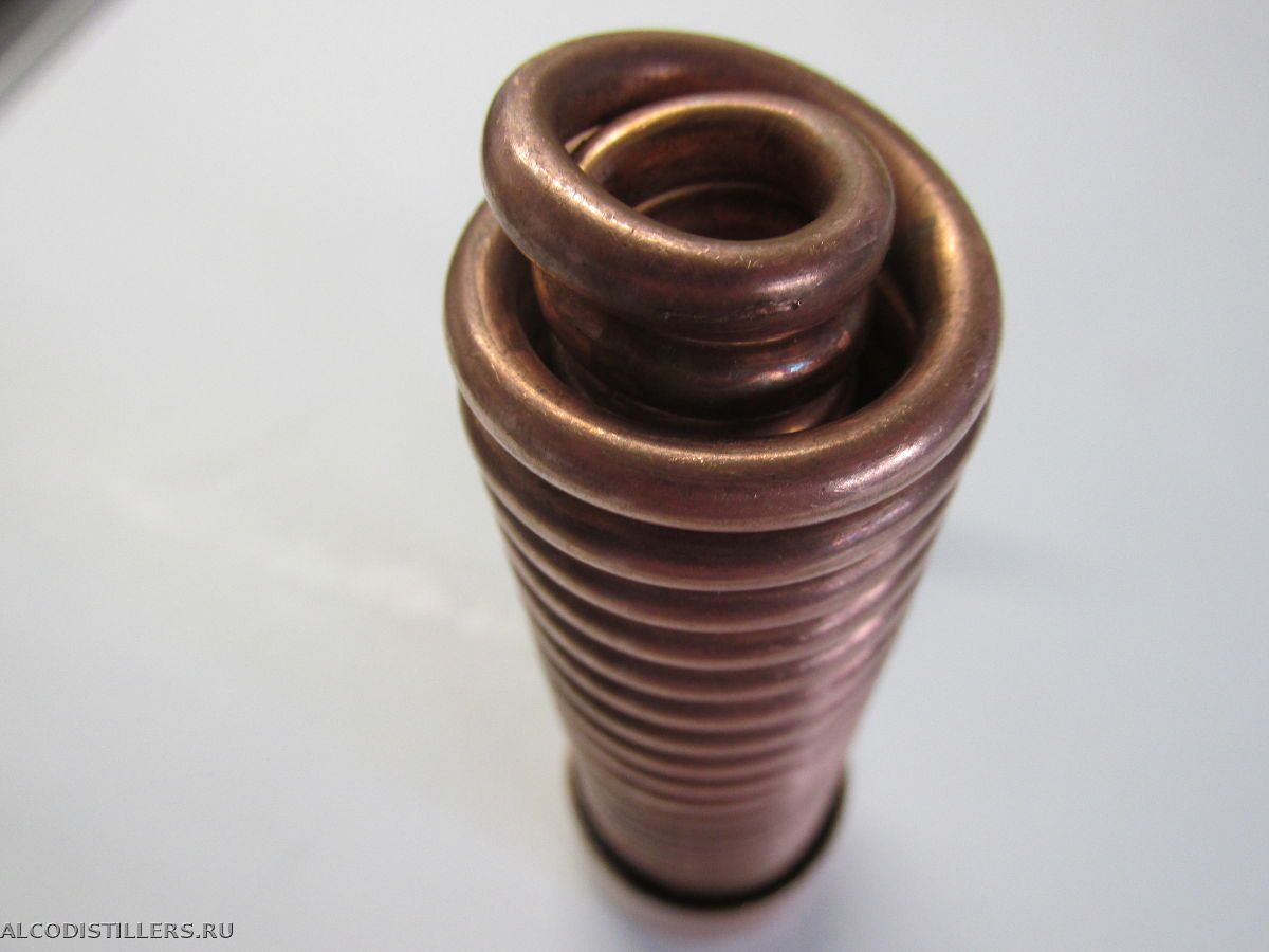

переход с внутреннего слоя на внешний:
выводы вбок:

kvic, крутяк
Одно что - это я увеличил бы мощность. 1,5 кВт - это очень впритык. Понимаю, что у всех задачи разные, то есть: на высокую колонну с плотно набитой насадкой, точно хватит (дальше пойдет захлеб), а на низкую ("ароматную") с минимальной кол-вом насадки, порой и более 2 кВт разгоняюсь.
kvic, отдельный респект за реализацию самого "экономичную" по высоте дефлегматора для стабильной колонны!
Александр, 2 кВт - мой предел на данный момент.
Такой ТЭН стоит.
Колонна у меня 160 см, захлёб у нее где-то в районе 1100-1300 Вт с текущей насадкой.
Я пока спирт пытаюсь чистый получать.
До "ароматов" ещё не дорос.
Ароматы позже.
А разогнать, думаю, можно увеличением протока воды.
kvic, мне кажется его немного растянуть нужно. А то ТСА задышать может...
Испытание покажет.
На днях сахарная добродит.
Добуду нужное количество сырца, а потом попробую сей димрот на ректификации.
Растягивать не хотелось бы - хочу минимальную высоту дефлегматора.
kvic, чтобы не дышала можно вкладывать кусок мочалки около тса.
