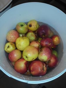

Притащил домой, исследовал, на удивление гнили оказалось совсем немного. Замочил отмываться от грязи:

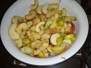

Потом повырезал кочерыжки с семенами и подгнившие места:

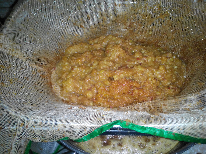

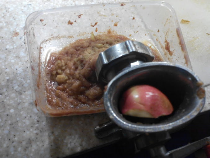

Соковыжималки у меня нет, поэтому на старой ручной мясорубке начал крутить, хорошо что додумался надеть резиновые перчатки, иначе разъело бы яблочной кислотой руки, крутил и сразу отжимал через капроновую сетку сок:

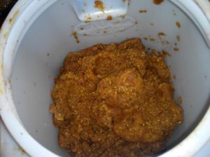

На все про все ушло около 5 часов, итог 11 л. сока и 12 кг жмыха, остальное гниль и кочерыжки:

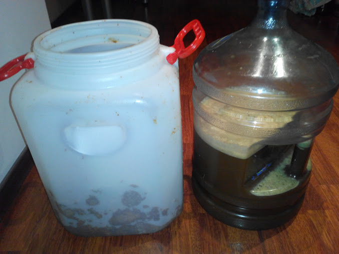

Поставил разбраживаться дрожжи по рецепту из темы: Делаем из Саф Левюр хорошие дрожжи для сбраживания но не совсем понял, какое кол-во дрожжей надо разбродить на мои нужды, надеюсь на помощь добрым советом по сбраживанию.
