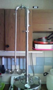

Вот наконец появилось сие чудо в железе
А смысл?  Лучше бы сразу РК делать раз есть где и как.
Один фиг потом делать....
Сделано внешне зачётно, хотелось бы услышать о результатах работы.

Хочу сказать всем огромное спасибо, кто помог в расчётах и недочетах теоритически.
Перегнал бражки сахарной с пшеницы, 15 литров, разбавил 40%, на днях буду пробовать, о результатах отпишусь. Вот вопрос, ещё если в первом перегоне головы отбирал, во втором может половину только надо ? Расчет голов, тела, хвостов всё это понял. Но у меня тут одних голов 5 часов надо отбирать, или может сделать тоненькую струйку, так можно ?
Иван, насчет РК рано ещё говорить, надо сначала опыта хотя бы на БК набраться, что бы практики побольше было. И в РК, там какие то ньюансы при изготовлении есть, в которые пока не вникал.

Будет ли смысл воткнуть ещё одну царгу на 35 см. высота позволяет.
БК нерж высота 1м, диаметр 38мм.
Re: БК диаметр - 38 мм, высота - 1м нерж
Дмитрий Х, от задач зависит. А с насадкой что?
Купил насадку панченкова из нержи. На пол царги только пока, думаю для первого раза хватит. Потом ещё докуплю, чтоб по всей длине царги была.

Произвёл первый запуск БК.
Исходные данные : 18.7л сс 40%, головы - 750 мл, тело пошло при температуре 77.8C после дефлегматора. Температура стояла устойчиво первые 4 литра отбора тела, за исключением 3-5 скачков на 0.2-0.3 градуса. Без особых усилий t вернул в исходное положение 77.8C. Последние 2 литра скачки уже были посерьёзнее, на 1С, причем как вверх, так и вниз, но тоже без особых проблем возвращал в исходное положение. Причем регулировать мощностью нагрева легче, чем подачей воды в дефлегматор.
В начале погона выход тела 100 мл - 3 мин, крепость - 89%, расход воды в дефе 100 мл -1.03 мин. Последние 100 мл тела покапельно - 19.35 мин, крепость 88%. Потом уже t начала то и дело плясать, надоело возвращать в исходное положение, да и выход, еле капает, плюнул, отключил деф, и ещё почти 3 л через холодильник взял какой то вонючей жидкости, причём она составила 58%. Что с ней делать х.з, может кто подскажет ?
В принципе первым запуском БК доволен, т.к без особых усилий всё регулируется, как ты хочешь, и боле мение стабильно работает. Насадка Панченкова нерж 2/3 царги, плевков не было.
Один нюанс только есть, вода после дефа была сильно горячая, аж пар от неё шёл, рука если подставить, сильно горячо, не вытерпеть ?
В итоге выход тела 6 л - 89%. Весь погон от нагрева до отключения газовой плиты длился с 9:30 до 20:00.
Разбавил до 44% попробовал, на вкус на много приятнее, чем сс, который раньше пил, примесей разных не ощущается, как в сс, куда то делось всё лишнее. В общем результатом очень доволен, на такое дело и дня не жалко потратить.

Дмитрий Х, имхо, режим подобран не оптимальный. Или насадка такая. Или все сразу.
90% дистиллят без проблем получается на пустой метровой трубе.
Надо бы с мощностью и охлаждением поиграться. На 28мм находил оптимальный режим 100 мл воды за 42 секунды. Понятно, что нельзя так напрямую сравнивать, т.к. исходные данные разные, но тем не менее сечение почти в 2 раза больше, а утилизируемая мощность почти на треть меньше. Вывод- надо больше гари *DRINK*

Дмитрий Х, на головах тоже поддать можно. Про РПН точно ничего не скажу, но скорее всего хреновая насадка. Делал как-то из тонкой медной проволоки путанку, фигня полная. Площадь поверхности совсем никакая, и плотность маленькая. Здесь та же история скорее всего, только с равномерностью гораздо лучше. По мне мочалки или крупные пружинки (ф6-10мм) интересные насадки для БК не микроскопического диаметра. На 54мм использую 9мм пружинки, мне нравится, на 28 мм тоже были подобные, было хуже. Там мочалки хорошо себя чувствуют.
Дмитрий Х ©:
Плохо... Настройки или конструкция не верная.
