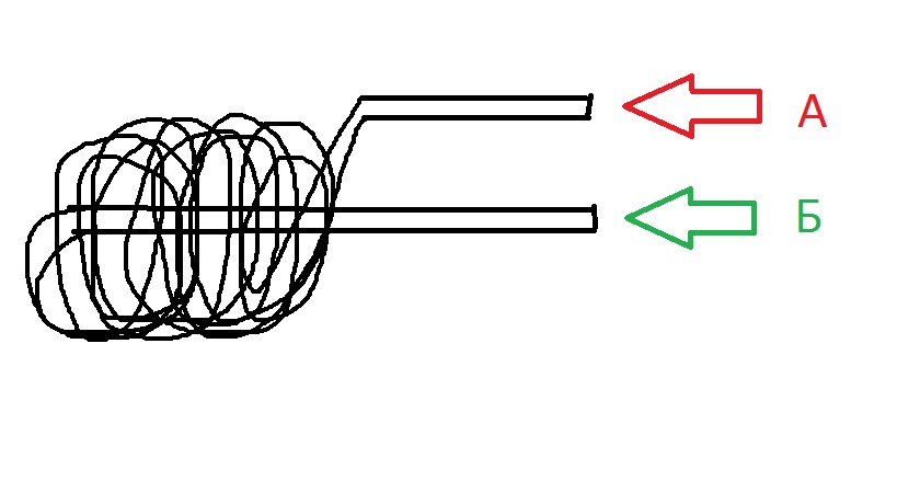

Скажите, как правильно подвод воды на димрот? Если пропустил, не обессудьте.

Толян, навстречу пару.
навстречу пару
т.е Б
Artem.SHitov ©:навстречу пару
т.е Б
нет, вход воды в виток димрота, т.е. А
Толян, при подаче воды на вход Б, вода с низкой температурой попадает в петлю димрота и начинает греться в нижних витках, давая переохлажденную флегму.
При подаче на вход А , самая низкая температура получается в самом верху, нагрев трубки димрота идет постепенно от витка к витку, самая теплая получается петля.
В результате: переохлаждения возвращаемой флегмы нет, выход атмосферы заперт холодным барьером.
