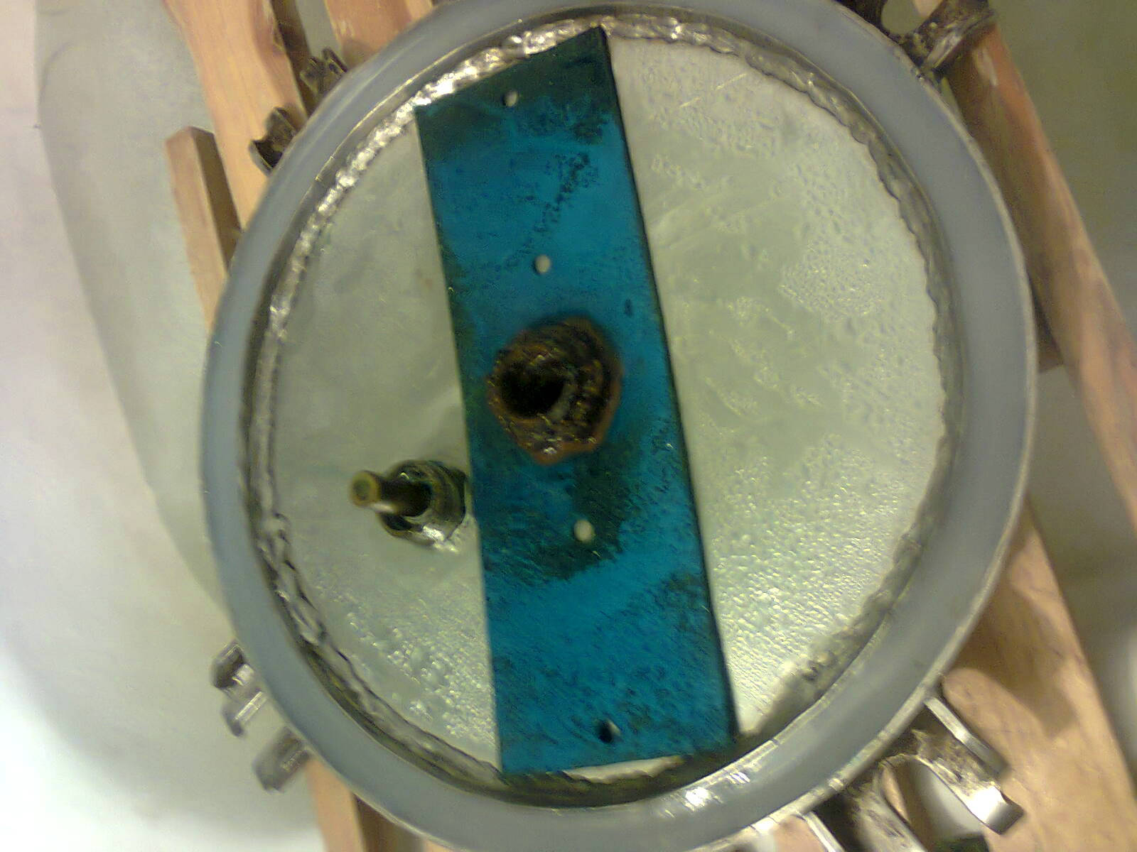

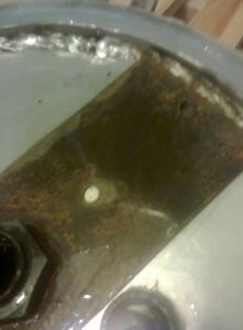

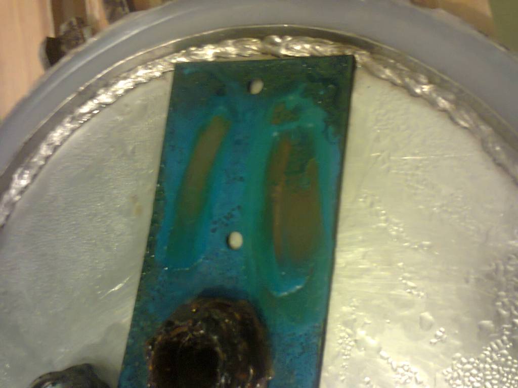

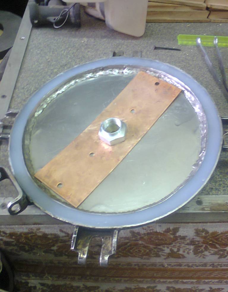

Не найдя на форуме конкретного ответа, что таки лучше медь или нержавейка, имея дистиллятор из нержи, всё таки прикрутил медную пластину(имел свои мысли).
После погона фруктовой браги на СС, имеется чёрный налёт на пластине:
Если оставить в кубе остаток на некоторое время, пластина вообще покрывается медным купоросом:
Натурпродукт - это наше всё!

EVS ©:
Окисляется медь. Полюбому.
Благодарю за ответ с фотографиями, но у меня вопрос звучал как бы про образование накипи в дефлегматоре и холодильнике.  :)
p.s. а гайка которой прикручена медная пластина случайно не из обычной стали?
