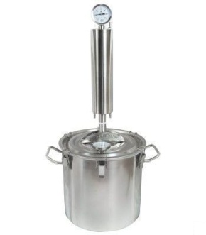

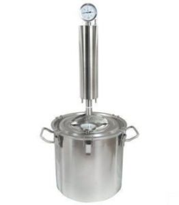

Так вот фотка... кастрюля роли не играет, а все остальное читай тоже самое... обычный деф. только больше размером.

По ощущениям все эти фирмы связаны, но есть некоторые непонятки. Вадим зацепился на некоторых сайтах, ник "Сын Кавказа", представляется Павлом. Недавно проводил распродажу некондиционных баков. Там были дополнительные отверстия сделаны, внизу, видимо для тэнов. Но отверстия неправильные, две штуки вертикально. Предлагал за отдельную плату заварить, при желании клиента. Для демонстрации выложил фотки, так качество сварки было отвратительным. Я к чему это веду. По самим бакам похоже, что выкройку, со всеми отверстиями делаются на приличной линии лазером. Сварка, не уверен, но похожа на автоматическую роботом, уж очень аккуратный шов. А тут кустарщина, похоже даже и не аргоном. аргоном так отверстие заварят и отполируют, что можно и не найти, где оно было.
Николя, а в Люберцах, как на счет производства ? Что то похоже, что серьезным собственным производством не пахнет, а простое посредничество.
