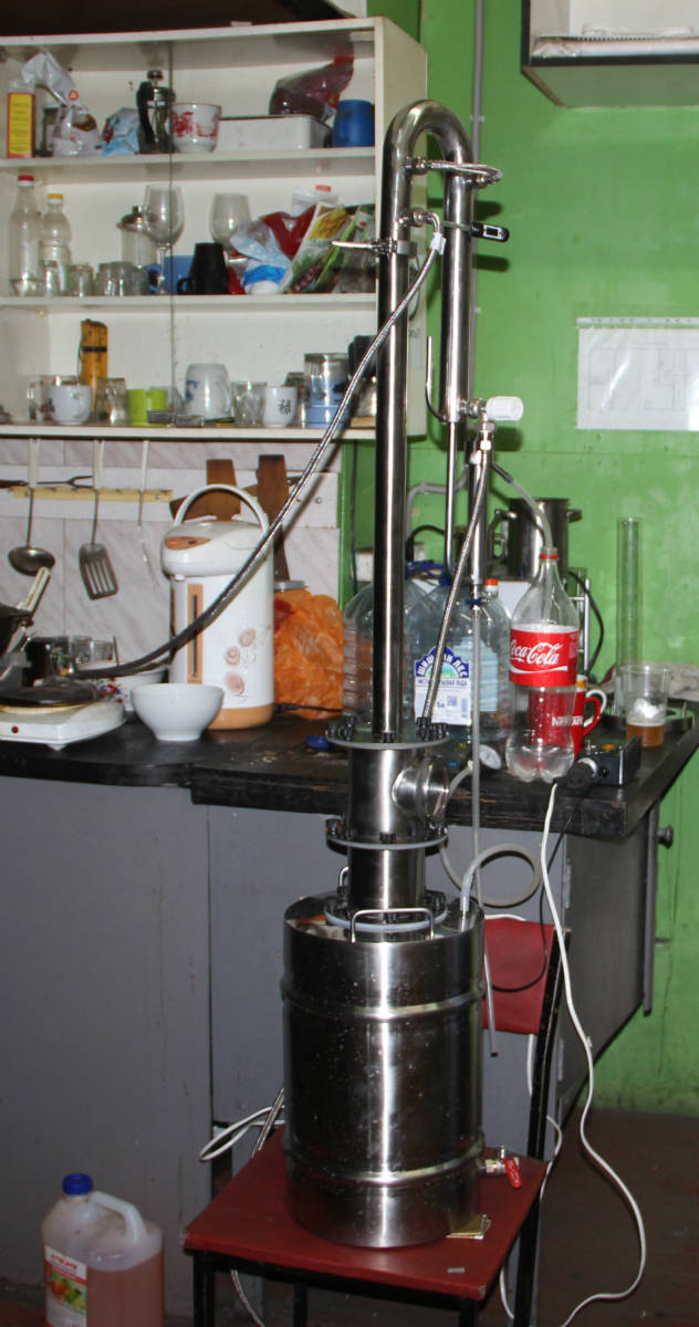

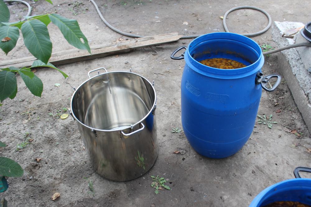

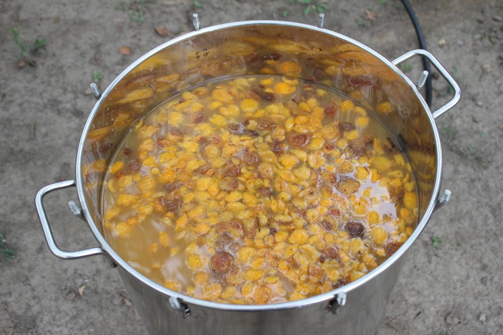

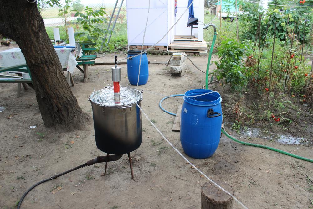

Добрый день, самогонщики. Вот хочу показать как ставил брагу на абрикосе, получился шедевр правда с печальным концом, дробную перегонку сделать не удалось. На фото я перегоняю на скорую руку без отбора голов и хвостов, просто хочу отделить от крупной фракции. Нагнал примерно 40-45 литров 45 градусов, поставил и уехал в Москву думал приеду сделаю дробную перегонку. Приехал а у меня самогона на дне осталось литров 5 наверно. блин пахан со своими дружками все опорожнили, ну я со злости и остальное вылил на землю.

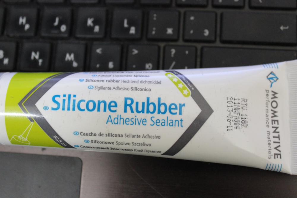

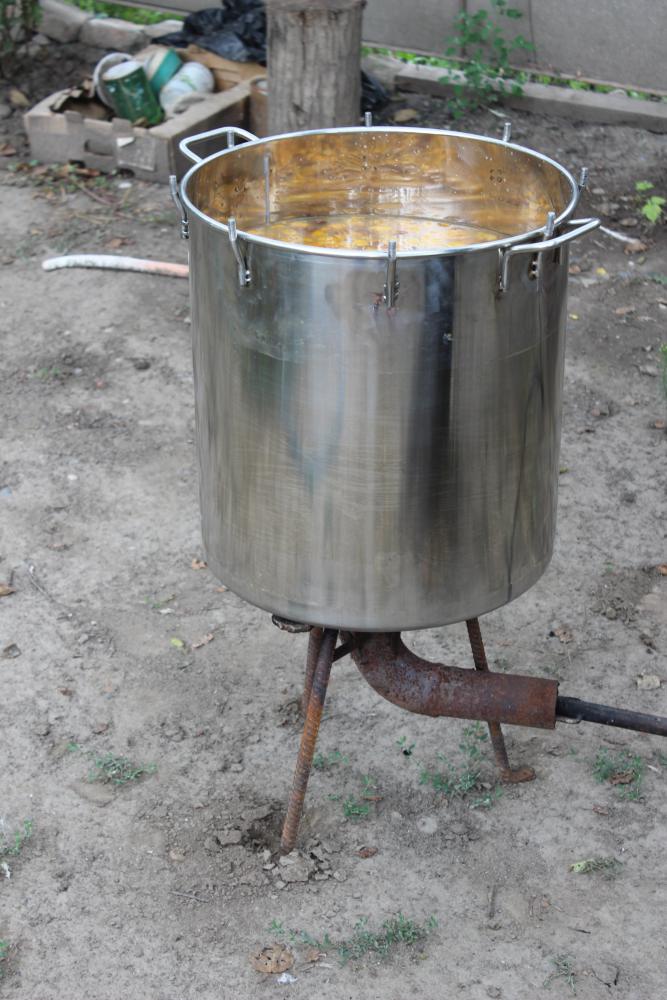

Вадим, прокладка между крышкой и кастрюлей как реализована?
Труба снизу - это пар?

Прокладку выливал из пищевого силикона. а снизу это горелка работает на пропане.
Хотел показать все в подробностях о баке как сделал но фото тяжелые поэтому не смогу.
Силикон в пластинах ?

Нет из тюбика

Понял, спасибо. Почитаю про эту марку...

Выдавил на кромку крышки по окружности, а на кастрюлю масло намазал. потом приложил придовил и через сутки снял, так получилась прокладка которая приняла форму обечайки.

Я герметик использую исключительно чтобы фигурировало "Аквариумный". Туба для пистолета - примерно 450 рублей. Зато хоть какие-то гарантии.

А про брагу то, а что про брагу, брага как брага абрикос с косточками, сахару навалил как и на простую с дрожжами, к стати дрожжи кидал живые.

Но аквариумный он ведь не пищевой, и в чем гарантия? если сравнить с тем силиконом что я применяю то небо и земля.

И чем же он отличается от аквариумного?  Химический состав известен для сравнения?

Вот что есть.
Основные характеристики:
Однокомпонентный бесцветный материал нейтрального отверждения
Пастообразная консистенция
Самовыравнивающийся герметик, достигающий труднодоступных мест
Диапазон рабочих температур -60° С + 260° С
Отличные адгезивные свойства (силиконовая резина, различные металлы, стекло, керамика, пластики и др.)
Клей- герметик разрешен для контакта с пищей
Хорошие электроизоляционные свойства
Стойкость к климатическим воздействиям, озону, химическим веществам
В тюбиках по 82,8 мл
Область применения:
склеивание металлических и неметаллических поверхностей, в т.ч. силиконовой резины;
герметизация швов, контактирующих с горячими поверхностями в печах, двигателях;
герметизация аппаратуры, работающей в среде воздуха, в условиях вибрации и для защиты ее от влаги;
в качестве жидкой прокладки в соединениях;
герметизация резьбовых соединений трубопроводов холодного, горячего водоснабжения и отопления;
приклеивание стеклопакетов к несущим конструкциям;
сборка и герметизация рамных и безрамных аквариумов с пресной или морской водой.

И чем он отличается от тех, что в аквариумных шопах продают?
Re: Абрикосин
Ценой наверное и не в меньшую сторону.

Да нет без сухопарника на бражной колоне.

да за ту стоимость которая была потрачена на этот аппарат ,можно было хорошую колонну собрать.

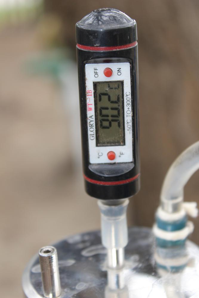

Манометр в баке порадовал. =)
Re: Абрикосин
Вадим Русланович ©:
на бражной колоне.
а можно покрупнее фотку узла отбора и место контроля температуры?
