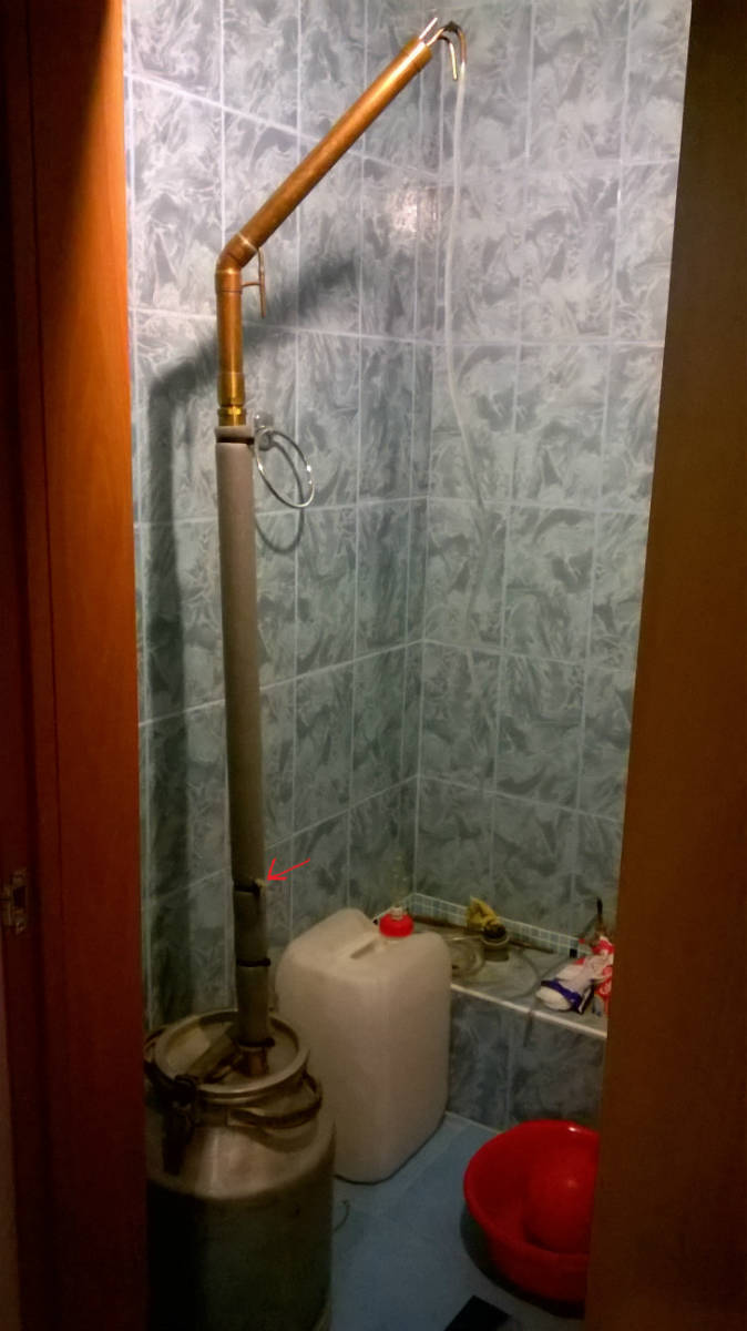

У меня царга+ деф. Царга 1 м..пока один термометр на царги от низа 30 см (царги 1/3)...по проекту. Сейчас сделал малую царгу на 0,5 м теперь общая длинна 1.5 метра . Вопрос: Правильно ли у меня стоит нижний термометр (читал у вас, что надо на 2/3) и нужно ли переносить? И где нужно ставить верхний термометр?

Т.к. пожилой, не особо вижу по фото.
Нижний на 2\3, чтобы был от него смысл.
Нижний ведь для определения подхода хвостов.Верно?
А верхний в торчик уголка, чтобы мерять температуру на выходе из царги.
спасибочки...за совет..блин вот только придется нижний переносить теперь как то...лотать старый вход.

а не посоветуешь как удобнее воткнуть термометр в тело царги., через что, просто есть желание за место электронного воткнуть мод:DS18B20
Трубку диаметром, чтобы датчик зашел во внутрь, зажать конец и пропаять, и впаять в царгу. Внутрь можно термопасту.

Ректификация 1 - 1,3 л/ч, крепость 95-96 (при 1 л/ч).
Как вы без верхнего термометра ректификацию производили , на что ориентировались ?
да нижний термометр можно и пока и убрать , а отверстие заткнуть , по верхнему можно смотреть.
Вам надо доработать колонну - моё мнение. И отбор у вас завышен, у меня колонна повыше немного и то я пока , на 700 мл в час остановился, тогда получается 96.5%/

Aleksey.Porinov ©:
Принцип работы понятен, как не странно
Тогда почему нет основного контроля, температуры пара в верхней точке.

Забей на них. А термометр перед дефом, при жидкостном отборе это просто пипец.
У меня два термометра и температура стабилизации отличается на 0-0,1 градуса. Если температура "сильно" разная, то или неправильно выбрано место установки термометра или проблемы с насадкой. Место установки в 1/3 выбрано, условно на 4-5 ТТ от куба. Чем хуже насадка, мочалки, например, тем выше ТТ. Решили, что бы не е-ся - нижняя треть. Если интересно, забей эту тему в поиске и почитай.
Я на своей неправильной РК высотой 1200 мм с СПН-3 мм и отрицательным дефом, получаю спирт 96.6 - 97 градусов.
Деф - похеру. Его задача превратить пар в жидкость - все. Термометр в нижней трети. выше висит столб спирта, который и дает тебе время не загадить погон. То что на этом фото - термометр перед дефом. Просто прикинь - скорость пара до 0.5 м/сек, время реакции этой китайской приблуды... Что там измерить?
Вот так то вот...  Сразу возникает ответ..что ты тут делаешь,слушал бы его. Я просто ищу истину, а она где то рядом.
Чтобы точно определить точку установки нижнего термометра, нужны все параметры - если считать досканально.
С условием, что ректификация будет проводиться при средних параметрах (сырец... средняя мощность .. и так далее).
Aleksey.Porinov ©:
Вот скажи, как ТЫ определил ТТ?  (или кто там определял?)
И как  определял ТТ если не знаешь самого простого ... термометр устанавливается в точке отбора, там, где пар уже не "взаимодействует" с жидкой фазой.
Aleksey.Porinov ©:
Можно и не прикидывать, достаточно понять процесс ректификации. Если колонна настроена правильно, все работает совсем иначе... Вадим буквально вчера-позавчера про это писал в другой теме с внятным разжовыванием и вкладыванием в рот.... не помню кому..
