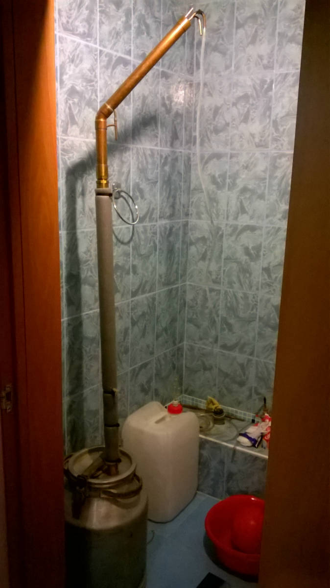

Не так давно перешел на БК ( до этого пользовался стеклянным дистиллятором + сухопарники)… Вообщем проблема в том, что продукт стал получаться жестким (внутри все обжигает), в чем дело не могу понять… вроде бы все как положено – головы, тело, хвосты… Если кто сталкивался с подобной проблемой или просто совет, ..буду признателен! Из оборудования, на всякий случай – БК медь по чертежам с сайта, кега 30л, тен- 2кВт. Вода родниковая.
отпишусь о работе над ошибками,может кому пригодиться. сделал третий перегон, отобрал снова головы,хвосты и (что самое главное, как мне кажется) медленно тело,примерно 0,65 литра в час. результат - жесткости нет.
По возможности, выложите фото колонны, с размерами, и вашими расчетами, как что считали, что и как перегоняли, чтоб иметь полноценную картинку)
