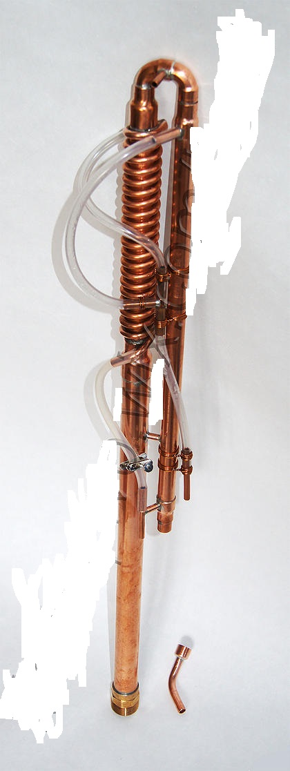

Добрый день! Построил я  бражную колонну Moonshine Guru:цанга медь 40мм, стенка 1мм-1м; димрот медь 6.35мм-220см. При испытании в куб 23л было добавлено 9л сс 40%. Нагрев на газовой комфорке 3КВт.  Скачки температуры от 25 до 83гр. Отобрал псевдоголовы в количестве 15% по АС (не соответствовла температура и скорость отбора). Ну и "псевдотело".  Вопрос такой. По калькулятору при температуре на входе 25гр димрот 220см, а при расчете исходя из 100см2 утилизируют киловатт площадь 220см димрота 438см2. Подскажите с практической точки зрения укоротить димрот и если да,  то до какой длины?
1 009
dmi1082 ©:
Привет. Точно 3 кило?
dmi1082 ©:
6.35мм-220см
220 см общая длина трубки или размер димрота?
Если трубки 220см в общей длине, то димрот погасит в среднем 1500ватт, значит под кубом без учета потерь надо иметь как минимум 2000ватт для стабильной работы (не уверен, что газовая у тебя на 3 кило, но даже если так- это много в конкретном случае)... ну и еще есть толстые тонкости, выкладывай фотки в отдельной теме, покажи чем регулируешь колонну (это важно) и еще ссылку лови Работа с бражной колонной

Спасибо за ответ, Иван! 3 кило по паспорту плиты. Паспортные три, надеюсь два с учетом потерь выдадут. 220 см- длина трубки. Регулировал краном от "стиралки",  заменю на игольчатый. Фото выложу позже, сейчас в командировке. Я так понял, укорачивать трубку димрота пока не нужно. Тему работы с БК читал не раз. Буду стараться, а время покажет)
