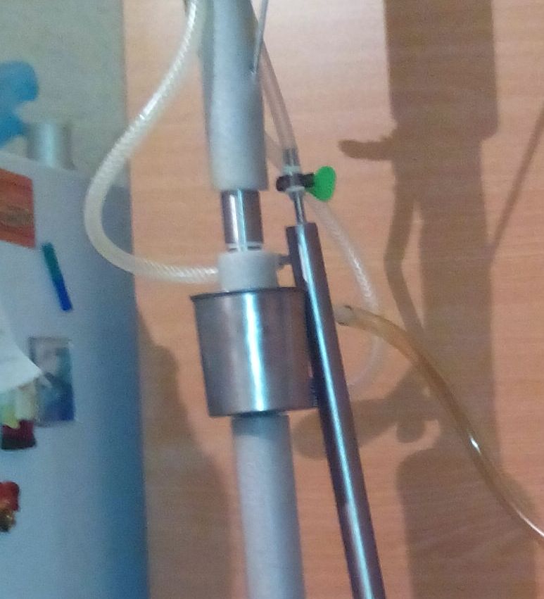

анатолий02, если намотать трубку 6 мм на нерж 32/3мм дефлегмации не будет! Я уже писал про это в фотографиях наших аппаратов ( не могу ссылку вставить) забейте в поиск "делюсь отрицательным опытом". Ни при 1200 ни при 800, ни при 600 возврата флегмы не будет, слишком толстая стенка нерж.
Он другие найдет!!!
693
Забил)))
Дайте больше скорость истечения жидкости и навейте больше 6ки)))
Сходил туда куда вы советовали...
На 20 ке не получится, на 32й будет лучше)))
В чем пробл?
694
vcherkun
В чем пробл?
В толщине стенки, Иван советовал transfi на дистиллятор Градусофф медную 6ку намотать, но там толщина стенки трубы ф38 1.5 мм. А тут между водой и флегмой 4мм, да и площадь прилегания 6ки к нерже не большая. Просто до 6ки к меня дефлегматор был из кружки
это самый удачный вариант, и стоит кружка 40р (их 2 нужно). У Вас, vcherkun, дефлегматор по такому же принципу сделан. В любом случае, анатолий02, решать Вам.
