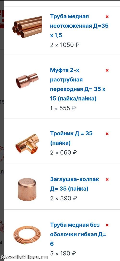

VanoCHIN ©:
Желание тоже есть, но на все сразу денег не хватит.
Ну если уже продано то что было то вот минимальный набор по меди.
Дорого? Дешевле чем покупной. + Клампы 2 комплекта + кран на отбор, + нержовые мочалки ну и припой без свинца.

Алексей30RUS ©:
Это где трубу 35 мм отрезками по 1.5 метра продают?
А то куда не сунься, все по 5..
3 964
Не 1,5 а два. Помимо царги 1,5 м нужно сделать узел отбора ~0.5 хватит.
3 965
Я про то, что не все магазины режут по запросу. :)
Спс.
3 966
1.5 - это толщина стенки скорее всего, но для полторашки тогда цена низковата. А длинна два метра указана: 2х1050 Р
По метру практически все режут где я в Москве покупал.
