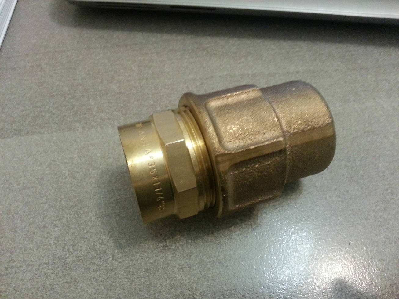

Не переборщил ли я, прикупив сегодня вот такую муфту? Колонна предполагается разборная, примерно посередине собираюсь такую штуковину всунуть. Внутренний диаметр 35 мм, т.е. трубка в неё входить будет. И получится ли такую массивную обпаять? Вес довольно внушительный.
Такие муфты есть и с внутренней резьбой, и с внешней:
http://santexstroy.com/data/small/mdp_mufta2-120x120_10.jpg
http://santexstroy.com/product_38893.html
http://santexstroy.com/data/small/mdp_mufta3-120x120_10.jpg
http://santexstroy.com/product_38894.html

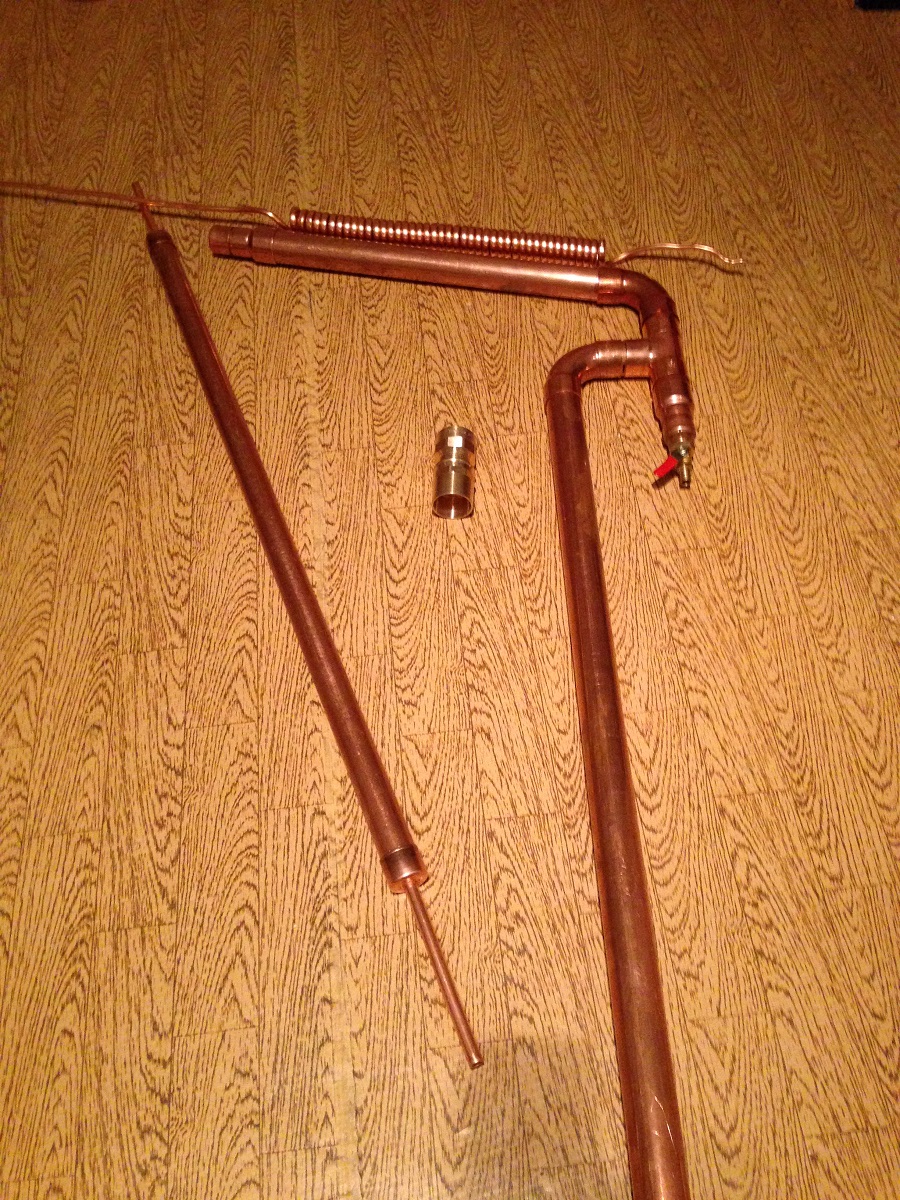

Вот они посередине лежат скрученные. Да, трубка в них входит и запаивается.
347
Придется подольше погреть. А так без разницы, наверное те как с наружной резьбой закончились остались только такие . И сколько такая стоит там.
348 (2014-12-03 15:07:11 отредактировано Аркадий)
Муфта переходная 35х11/4 (ВР) (пайка-резьба) - 230.
Т.е. столько же, как и Ваша, компактная.
Прогрев открытым пламенем...получится, там ведь всего 200 с небольшим градусов надо нагреть (если оловом). Только паять надо разъединив муфту...
