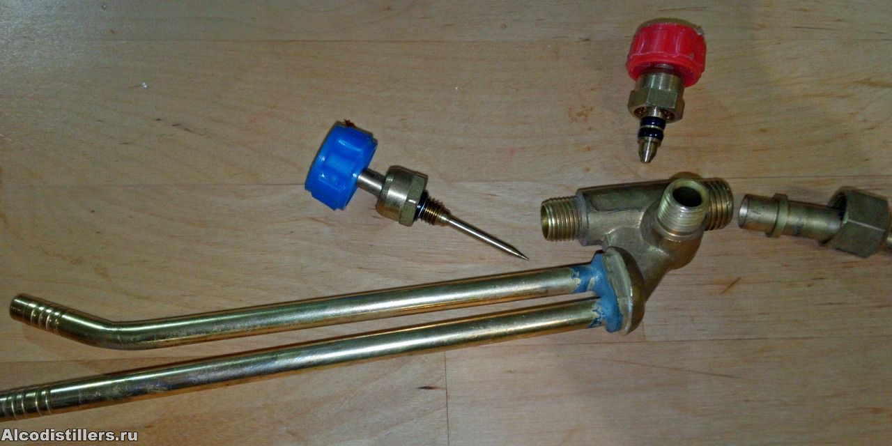

О, нашёл в закромах нулячую китайскую горелку, на ней два краника. Кислород, так вообще игла, а жиклёр можно чуть рассверлить, хотя и так будет тонкая струйка.
На отбор и возврат пойдут? Как раз общий вход и два выхода.
В принципе, есть ещё одна точно такая же, можно на воду поставить, но как я понял, вода вероятно, требуется сильным потоком, чтоб достаточно охлаждать.

fugi1 ©:
На возврат не особо то и нужен.
Если нерж и прокладки фторопласт либо силикон, то пойдет.
3 094
Латунь или что-то жёлтое, но прокладки резина, чёрная, кольца. Можно поискать колечки из силикона.
//Александр

fugi1, делай тот что чувствительней на отбор, а второй на воду. На возврат - от лукавого, а воду надо регулировать, сильный поток там не нужен, хотя это будет зависеть от размера димрота, его рассчитывать надо.
fugi1, прокладки можно вырезать из силиконовой формы для выпечки.

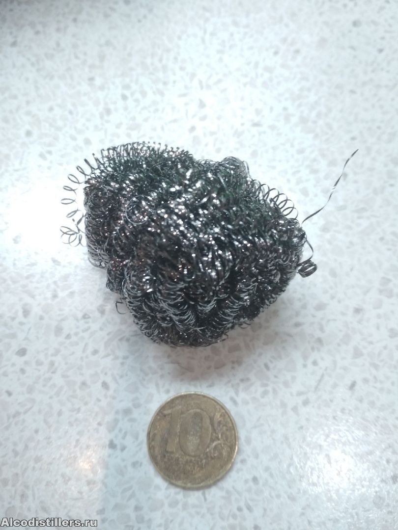

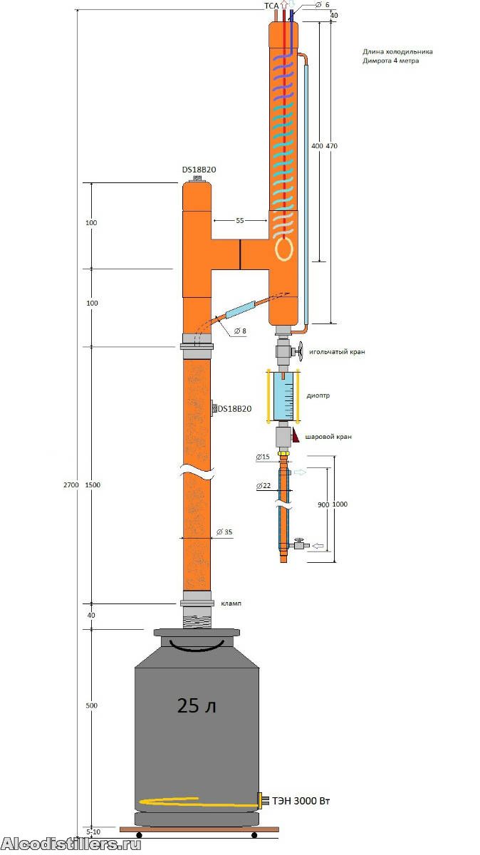

Здравствуйте, господа винокуры! Опять я с вопросами пришел. Прошу помощи. На днях запустил колонну с 10ю литрами 40% сахарного сырца. Учитывая предыдущие советы и опыт увеличил количество мочалок в колонне с 15 до 25, т.к. в прошлый раз получил на выходе тело 94 градусов (чему даже рад немного был, потому как уже осветлялось яблочное вино). Но и в этот раз прыгнуть выше 94,2 не удалось. Отбор вел на 1800 Вт - литр в час, крепость 94. Снизил отбор до 600мл/ч при той же мощности - крепость 94. В конце отбирал на 1200 600/час - крепость 94,2, но это погрешность скорее. Ареометр у меня китайский, брал у коллеги АСП 3 разница в 0,5 градуса. Термометр тоже неточен где-то на 0,5. Выходит проблема в колонне, в насадке видимо.
Характеристики колонны:
Куб-20л. Тэн-3квт. через китайский регулятор, вольтметр аналоговый.
Царга- труба д35х1700 Насадка- нержавеющие мочалки для посуды 25шт. на всю длину царги.
Димрот- 3,5м трубки д6 в трубе д35.
узел отбора- 35мл.
Трубка возврата д10
Игольчатые вентили на отборе и подаче воды.
Датчики температуры (для аквариумов, "черный квадрат") - 2/3 царги, верх царги, выход димрота.
Колонна утеплена.
Сделана по этой схеме:
Фото мочалки:
Мочалки перед набивкой распушаю немного и с небольшим усилием заталкиваю в царгу до того как упрется в предыдущую.
Подскажите куда смотреть. Может мочалки не те?

Масленица, больше мощи (до захлёба) и меньше отбор, а вообще мне думается очень много мочалок.
Убавил мощность и отбор - крепость та же, потому что ФЧ упало.
Плотно мочалки набиты. Диаметр занизил.
Меньше диаметр - меньше скорость отбора.
