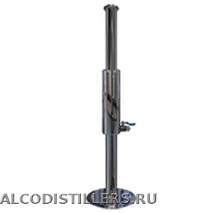

    size: 20.27Кб type: png
2 712
Не Карлсон ©:
Ткните направление
alcodistillers.ru
Статью для начала - вот тут https://alcodistillers.ru/about.html
И не ищите в моем сообщении попыток юморить, их нет и все написано серьезно. По хорошему - читать надо все, а потом что-то еще и перечитывать. Я в этом абсолютно уверен, потому что сам в свое время этого не сделал, а мог бы избежать некоторых ошибок.
2 713
Не Карлсон ©:
Наверняка на этом форуме есть четкий ответ, поищу.
Чего искать,я уже показывал.
Голова-5тыр.
Два комплекта клампов-1,5тыр.
1-1,5 метра трубы-ХЗтыр.
1-1,5тыр сварщику.
Вполне укладешься в свои 10тыр.
2 714 (2018-03-01 15:28:37 отредактировано )
mastervictor ©:
800 рублей
mastervictor ©:
38-я труба из 304 нержи 500*1,5 = 750 рублей
Так что все даже дешевле.
