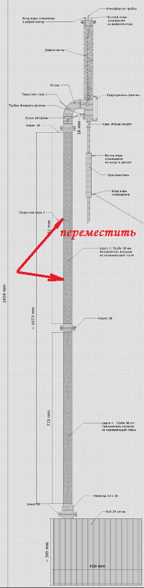

siwnik, вот прикинул. И делить царгу можно не на две равное части. Нижнюю можно сделать короче, а верхнюю номер 2 чуть длиннее скажем 90-100 см. Датчик температуры сместить. В случае использования двух кусков датчик смещается ближе к середине, это не страшно. У меня почти по центру попал. Хвосты будут раньше замечены и больше времени остается для управления.
В случае желания получить более пахучий дистиллят можно использовать только верхнюю царгу, которая будет около метра. Только ее нужно будет перевернуть и тогда датчик температуры попадет в 2/3 колонны.
