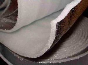

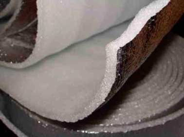

Что это за материал для утепления куба? Как он называется? Где купить?
Называться может как угодно (НАПРИМЕР ПЕНОФОЛ), каждый производитель лепит свое название, один из вариантов через пост от вашего. Будьте немного внимательней.
