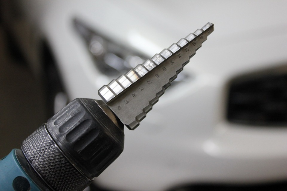

zhitek, Одна минута работы.. А сверло пригодится в жизни много раз. Можно взять и подешевле-китайское, если нужно на несколько отверстий, потом только фанеру им колупать.
2 225
zhitek, согласен с Иваном. Не раз сверлил нержавейку ступенчатым сверлом. 3 мм норм расверливается
