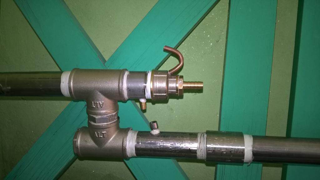

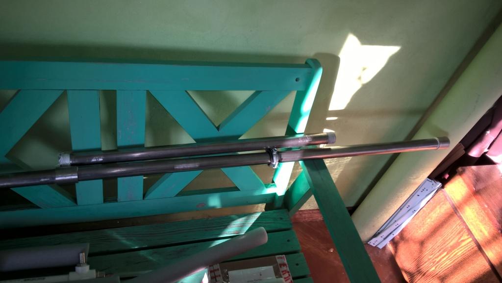

Пока едет на улитке из Е-бурга мой термометр и кран отбора (22 дня, сцуко  *WALL* ), немного подправил РК.
Вместо куска 700 мм вставил 1000 мм.
Теперь моя РК имеет царгу до трубки отбора флегмы 1700 мм. Насадка - 1550мм.
Ковыряюсь с узлом отбора флегмы. Решил сделать такой вариант:
Материал - латунь без покрытия. Объем стакана отбора 30 мл (примерно, было 25 ровно без переходной муфты и штуцера). Все на резьбе, уплотнение - ФУМ.

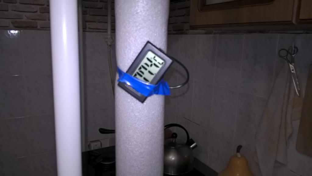

Завершил сборку колонны. Омеднил все латунные детали. В пробку царги врезал медную глухую трубку ф6мм, соответственно внутренний - 4мм. Гильза для термометра готова. Вчера наконец-то получил термометр. Датчик 4мм, длина провода 1м. Датчик в гильзу входит свободно. Теплопроводность обеспечу с помощью термопасты.
Колонну утеплил утеплителем для труб. Смотрится эффектно  :D .
В выходные, если супруга позволит, буду испытывать

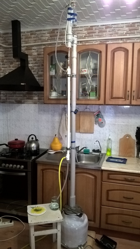

Сегодня колонна запущена и испытана.
Исходные данные:
Спиртосодержащая жидкость 4.5 литра крепостью 28% об. (4 бутылки какой-то левой водки с белым осадком и примерно 0,5 л спирта 96 % об. неизвестного происхождения + 2 литра воды)
АС = 1.26л.
Цель:
1. Запустить и стабилизировать колонну.
2. Изучить работу колонны в пленочном и предзахлебном режимах.
3. Отсечь головы и хвосты, выделить тело.
РК:
Р=1.5 кВт (R=33-34Ом, менялось при нагреве), симисторный регулятор мощности, 8 мочалок в царге, длина насадочной части 1550мм.
Включил в 9.05. Кран отбора перекрыт. Нагрев до 9.26. До этого момента термометр в голове царги показывает 19 *С. Резкий скачок! Как ни готовился к этому, было неожиданно. Соответственно, пых в ТСА, бутылка пластиковая съебурилась :D, на дне 10 мл чего-то пахнущего спиртом.

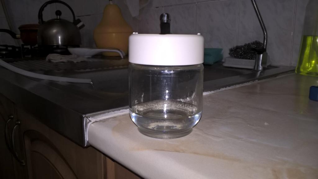

В дальнейшем отбирал по 150 мл вот в такие баночки

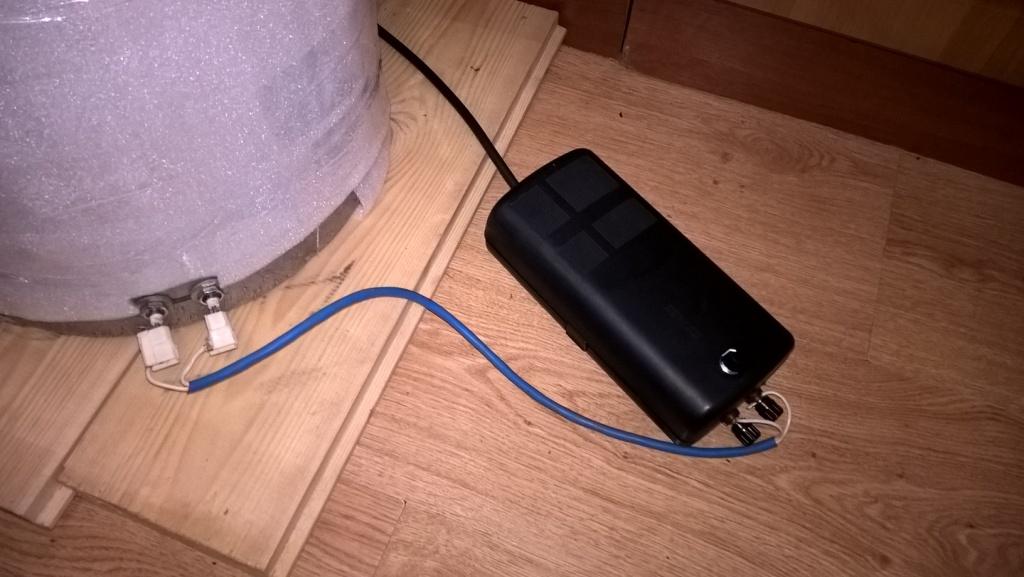

Тщательнее заизолируй, от греха подальше, токоведущие части ТЭНа и выходные цепи регулятора напряжения. Палка и та раз в год стреляет.
