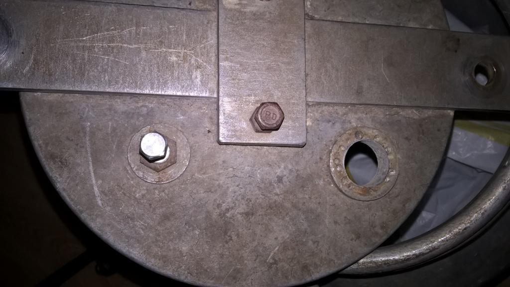

Чем-чем.. сверлом.. В идеале "ёлочкой" или как он там.. конусное сверло.  Перо и коронка будут убиты ещё до момента получения дыры... проходили- знаем. Ковырять мелким и точить - долго и не эстетично, хотя, тут от свободного времени и прямизны рук зависит.  Можно вообще камнем от шлифовалки расточить, что на дрельку цепляется.

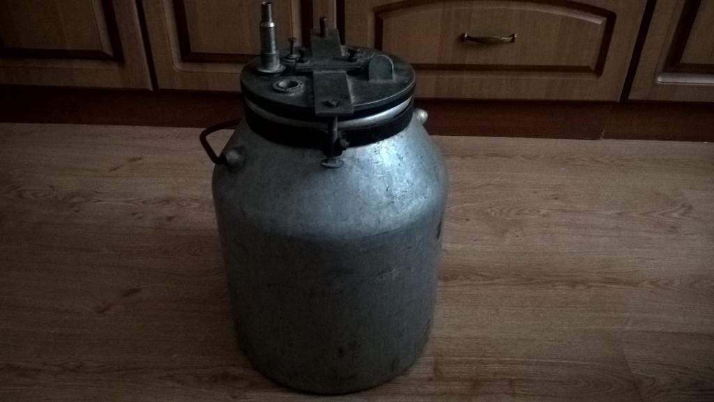

Здравствуйте всем! Вот бак:
Вот крышка:
Крышку гвоздем не пробить. Но и я слукавил. Не 20 мм. Только 10 и то в месте наплыва ( где отверстие). В чистоте - 7 мм. Слабовато. Резьба колонну не выдержит. Буду делать сквозное отверстие, расточу имеющееся.

То есть получится американка к "верху ногами"? Её половинка, что с гайкой к крышке, а что с внутренней резьбой на трубу навернётся? - Это не дело. Если прокладка\колечко протечёт, либо плохо  затяните - флегма наружу.

Ну вот, другое дело!  :)  Хороший бидон. Нынче таких не делают, сколько видел в продаже  все тоненькие, крышки хлипенькие, штампованные, пальцами согнуть можно.  А это - нормальное такое литьё.
Отверстие расточить, сгон нержовый гайками с фумкой прикрутить и американку на другой конец. Можно будет и колонну и дистиллятор ставить.
Только прокладку обязательно из силикона сделайте, можно из силиконового коврика для выпечки. И проверьте заранее плоскость горловины и крышки, чтобы не было у горловины прогиба, иначе сифонить будет, особенно с колонной.

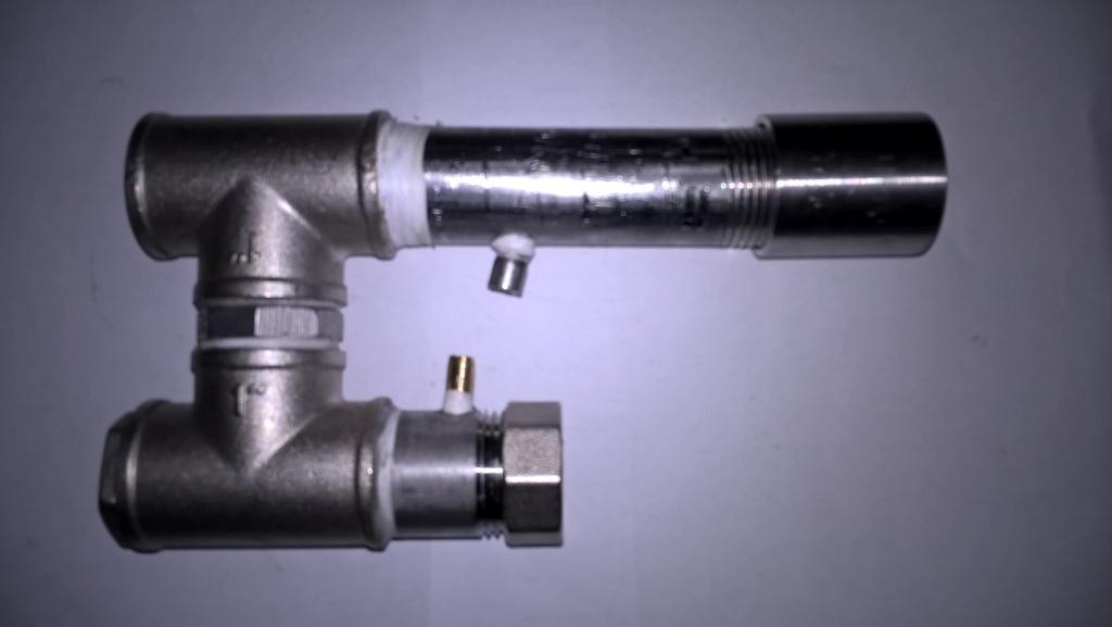

Собрал сегодня узел возврата флегмы.
Выглядит так:
На царге штуцер из нержавейки под резьбу М10. Внутри отверстие ф6. Торец заглушен латунным винтом М6. Боковая сверловка ф6 для направления флегмы к центру.
Уплотнял ФУМ+силикон

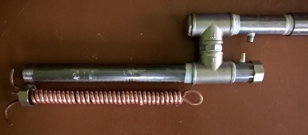

Сделал дефлегматор. Разборного типа. ф рубашки 28мм, ф  навивки 25мм (оправка 13мм). Трубки было 3 метра. На холодильник ушло 2,3м +10см на отводы. Остался кусок 60см.
Расчетная мощность 1700 Вт. Делал с запасом. Чтобы не переохладить флегму, подача воды будет минимальная.
Скрутил всю колонну. Получилась 1900мм. + бачок 600мм=2500. Высота потолка 2650. Под мочалку получается 1500 и еще 30мм свободного места до трубки возврата флегмы.
