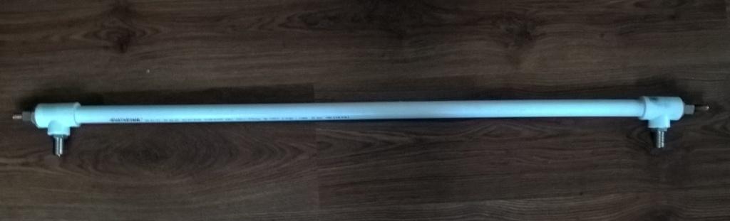

Сделал прямоточник. Получился 94 см. Планирую использовать его же и при перегонке браги.
  Приступаю к изготовлению димрота.
Сразу вопрос. В калькуляторе при вводе исходных данных требуется указать начальную температуру. Т.к. подвод воды последовательный после прямоточника, то естественно, Т на входе в димрот не будет равна Т воды водопровода.
  Какую ставить? 30-40? У меня в кране сейчас +5. Летом не выше 10. Вода из колодца.
  Поделитесь мыслями.

Печкин,  ставьте +5-10, как есть. При работе РК отбор идёт медленно и флегма(спирт) не нагреет ваш прямоточник совсем. Трубка внутри 10-12 мм? Спиральку не забыли намотать?
46 (2016-11-14 13:00:02 отредактировано Печкин)
Re: Изготовление РК. Нержавейка 28мм
Николай (Фортуна) ©:
Трубка 10. Спиралька для центровки относительно рубашки? ПВХ внутри 20мм. До стенки 5мм.
А, понял, чтобы завихрения создавать. На метре длины при такой мощности и без завихрений охладит.

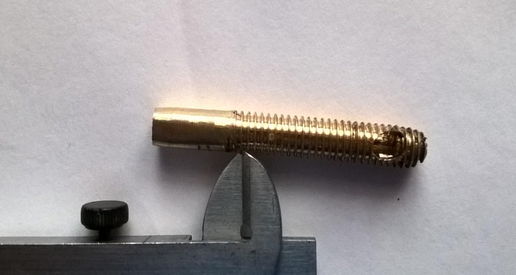

Доделал узел отбора. Отверстия резьбовые в узле отбора и в царге. М8.
Вот так реализована трубка возврата флегмы в царгу. С торца резьбовая заглушка М6.перепад высот между чашкой отбора и царгой по отверстиям 15 мм.

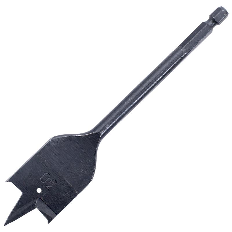

Спасибо, глянул елочку. Ну очень не бюджетно. Больше 1000р. У меня есть коронки. В центре обычное сверло. Коронка разрезная. На алюминиевой оправе. Но они по ДСП, дереву. Не знаю, возьмет ли? Еще в Леруа вот такое по дереву есть:
Если предварительно просверлить в качестве направляющего ф5мм. И потом попробовать перьевым.

Коронка по дереву сдохнет, раньше чем прорежет, а елчка всегда в хозяйстве пригодится, к тому же, если на али брать, они весьма бюджетно выходят.
А перо по дереву, их надо штуки три брать и менять по ходу работы. Но если решишься сверлить пером, то центровочное не 5 сверлить надо, а 1,5-2.

Спасибо большое. На али ждать 60 дней. Не вариант. Куплю перо. Центровку сделаю 2.
56
Печкин, еще момент, если пером сверлить не дерево, то нужно как то ооооочень жестко фиксировать крышку и следить чтобы патрон у дрели был без биений, а лучше всего, на станке сверлить, а то можно с легкостью получить вместо круглого отверстия, овальное окно. Сам так несколько раз нарывался.
