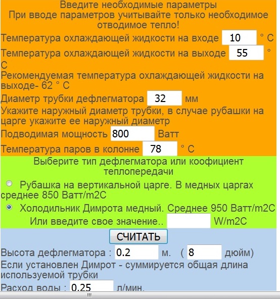

  По расчету вызывает вопросы только холодильник Димрота.
Холодильник Димрота медный. Среднее 950 Ватт/m2C - как расшифровать дробную часть? с квадратного метра в секунду?
Вот я посчитал, что если мотать 6мм на 13 оправку, то 1 метр = 25 витков, длина намотки 150 мм. Расчет дает мне размер холодильника 200мм
33 (2016-11-11 18:10:18 отредактировано al)
Re: Изготовление РК. Нержавейка 28мм
Печкин, диаметр трубки дефлегматора 6 мм, а не 32.
Физически необходимо посчитать площадь охлаждения, т.е. утилизации подведенной мощности.

Спасибо, понял. Расчет дает 1,35м для 1000Вт. Считаю площадь 2хПхRхH 0,0254469 м2. Получается эта площадь утилизирует 24,1745 Вт/м2С.
Как-то не алё.
  Пойдем эмпирическим путем. Поищем у других
Как-то мы на разных языках общаемся. Калькулятор дает при 800Вт подводимой мощности теоретический расход дистиллята в колонне 66,2 мл/мин без отбора. Т.е. за 1 сек. через узел возврата проходит 1.1мл. Так? Откуда еще на голову 20мл? Через трубку ф4 не пройдет 1.1мл?
  Хорошо, я, как сумел, аргументировал. Если ошибаюсь - дайте свои расчеты, укажите на ошибку, как сделал al с дефлегматорм.
   Пожалуйста, не оперируйте понятиями "много, мало". Укажите, где есть формула расчета узла возврата, я ею воспользуюсь.
