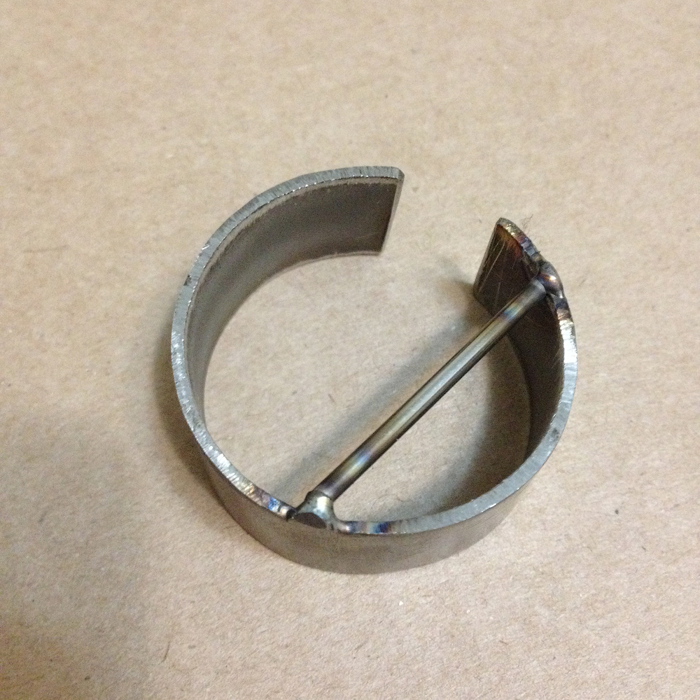

Всё никак не могу я победить проблему низких значений температуры датчика на 2/3 колонны.
Основной проблемой пока видится насадка, точнее её плотность.
Сделаешь плотнее - выталкивает насадку во время работы РК.
Сделаешь рыхлее не получается на предзахлёб выйти с мощностью 2,5кВт....

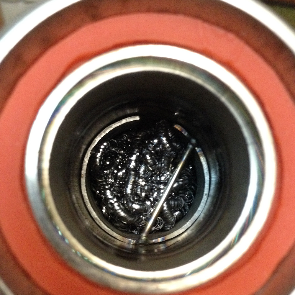

Решил сделать вот какую штучку, она будет удерживать насадку от выталкивания во время работы.
Отпилил кусок трубы такой же как и колонна, примерно 1,5-2см, сделал надрез так, чтоб при установке в колонну она не смыкалась но в тоже время немного разжималась и фиксировалась, а чтоб насадку не выталкивало приварил немного сбоку проволочку, но не по центру.
Работа на РК с такой доработкой показала положительный результат в плане выталкивания, но температура всё равно не поднялась на достаточную величину, раньше она была с разницей в 0,5°С а сейчас составляет 0,2°С.
Буду играться с плотностью насадки...

Насадка слабо вставлена. Когда она насыщается флегмой - её паром и выталкивает, как пробку. Я когда эксперименты ставил и свободно насадку вставлял на половину царги - она, надувшись флегмой, скользила вниз по трубе.  Вверх не выдавливало ни разу. Плотнее вставляй.

Про проволоку - это правильно. Давно говорил уже тут, на форуме, рисунки рисовал как сделать можно. Удобно ведь - мочалки снизу запихнул до упора в проволоку, и голову не ломай. У меня "паук" стоит в этом месте.  :)

Фортуна, внизу колонны у меня поперёк приварена проволочка, чтоб мочалки не вываливались а эта "приспособа" установлена сверху.

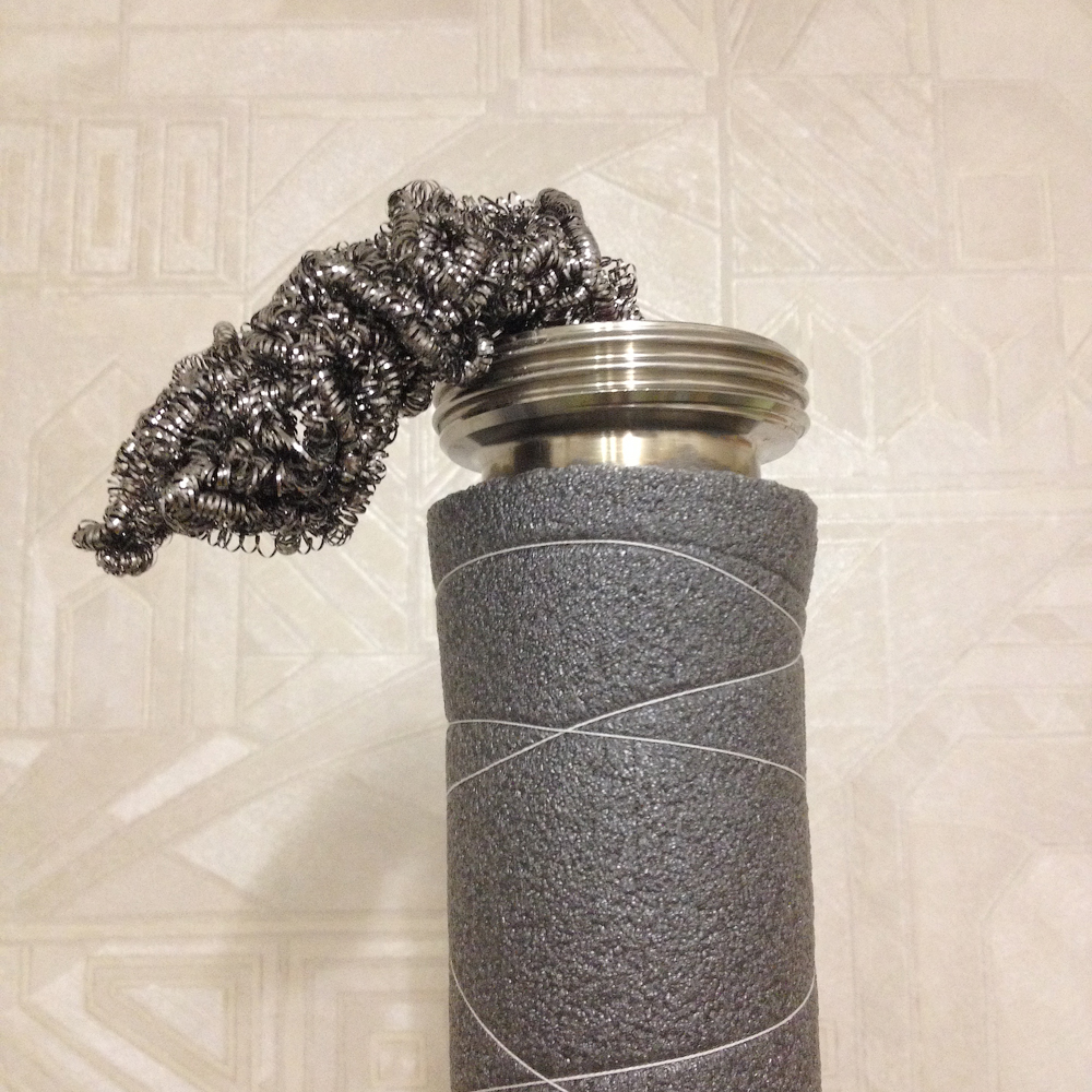

100

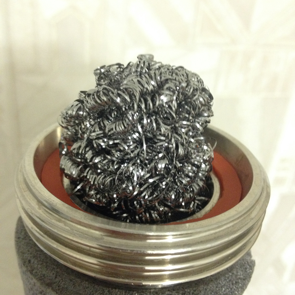

У меня только снизу ограничитель стоит, чтоб мочалки ненароком в бак не провалились.
Сверху напихал их, голову на кламп поставил и всё. Не подымает их, всё ровно.  *PARDON*
