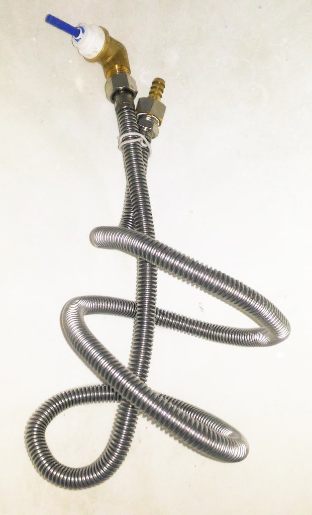

Лето близится, холода на балконе более нет, опять надо думать, как охлаждать затор.
После обустройства парогена освободилась газовая подводка 1.5 м. Недороги они в Леруа.
Порылся в коробке с фитингом и согнул-собрал на скорую руку охладитель.
Устройство, полагаю, по фото понятно.
Охлаждать им густую кашу не получилось вообще.
А вот после внесения солода, чтобы согнать температуру с 74 до 64, а потом охладить до 40 до внесения дрожжей - помогает. Просто кинуть в сусло и пустить воду не получается, каша у меня даже после осахаривания густая, но если при этом охладитель в ведре подёргивать рукой - то минут за 10 температуру согнать удается.
В общем, рекомендовать хреновину именно в таком виде не буду, но идея точно имеет право на существование, надо еще подумать над ней.

Piper, обычный чиллер в фильтрованом сусле тоже болтать надо.
88
Re: Винокурня Piper
Artem.SHitov, ну хрен знает - может, пустить гофру ближе к стенкам кастрюли, а по центру мешалку шуруповертом крутить легче будет. Но вообще скорость охлаждения при небольшом расходе воды порадовала.

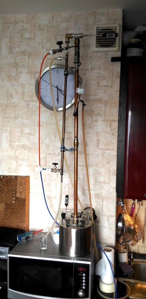

Наконец (два месяца назад) доехал до Митино и купил маленькие ТЭНЫ.
Наконец (месяц назад) врезал его в маленький куб для джина и узо, реализовав, таким образом, первоначальный замысел.
Теперь маленькая БК доросла до 1 м. и выглядит так:
В общем, легче стало с нормальной высотой и плавной регулировкой мощности :)

Piper ©:
А что за тэны, и сколько стоят...
Piper ©:
А что к парогену теперь прикручено вместо подводки....
З.Ы. Вопросительные знаки на моей клаве почему-то не пробиваются, пардон...
91 (2017-07-22 23:40:09 отредактировано )
Re: Винокурня Piper
SLOG ©:
1.25 кВт, длина меньше 20 см., узкие, диаметр дырки 10мм. Называются "для рукомойника".
Очень удобно ставить (т.к. дырка 10, нет проблемы с сверлом).
Стоят 250-300 руб., точнее не помню.
Вроде, ищется по обозначению 30А6.6/1.25
SLOG ©:
Такая же газовая подводка, но покороче. !.5м много оказалось, не все сразу оптимальных размеров удается выбрать.
Кстати, сама трубка там нержавейковая, а вот фитинги - ржавеют, заразы.
