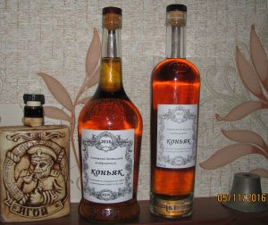

Всем коллегам доброго вечера! Темку решил создать отдельную, чтобы делиться опытом по выдерживанию дистиллята в дубовой бочке. Мой небольшой отчётик:
1) 05.03.16 г.  залил в 10 литровый бочонок 11,8 л.  50% ягодно-вареньевого дистиллята. Сегодня слил из бочонка 7,8 литра 45% по бутылкам. Созревал ровно 8 месяцев. За это время из бочонка отливалось 2 литра, для употребления и проб.
Выходит, 2 литра выпили и вынюхали ангелы? :)  Залил вновь  11,8 л. 55% виноградного дистиллята.
2) 08.10.16 г. залил в 5 литровый бочонок 6,3 л. 60% сахарного дистиллята. Сегодня решил его слить, и залить туда виноградный.
Слил ровно 6 л. 55%. И это за месяц!  o_O  Бочонки, оказывается, весьма прожорливые, хоть и  вощёные.  :D Это при том, что течи нет нигде, всё сухо. Представляю, как прожорливы не вощёные...
Вот такая статистика.

Дядя Митя, температура практически ровная, около 20*С. Комната где стоят бочонки  прохладная, даже летом. Зимой 17-18.
  Вкусоароматика приятная, "плинтус" отсутствует полностью, аромат дубовый приятный и вкус коньячный, только без послевкусия хвостов как в магазинном. Родня оценила, есть в ней любители коньяков.  :)
