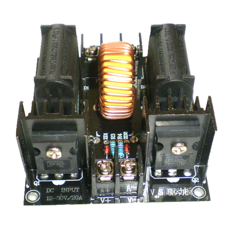

Вариантов два.. Покупать готовые модули, по моим прикидкам получается каждый +- 800 рублей, но им надо хороший импульсный блок питания, а каждый модуль жрёт по 20 ампер, но можно обойтись китайскими для светодиодного освещения, они даже на 60 ампер есть... Есть плюсы, если поставить три модуля по килошнику, можно включать хоть один, хоть сразу три, только и катушку надо мотать из трёх сегментов.

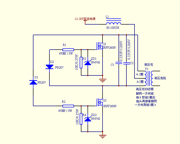

Второй вариант заключается в самостоятельной сборке, транзюки можно брать по 80 рублей за штуку, на каждый геник надо пару, остальное по старой технике выпаивать... Но всё остальное не редкость.
Вот схема..
Вот так выглядит киловатный модуль в сборе

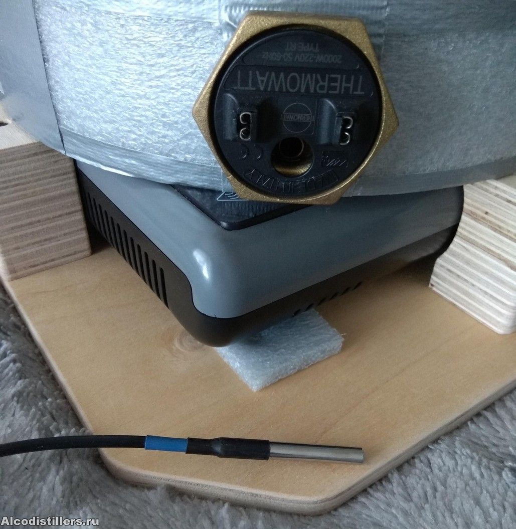

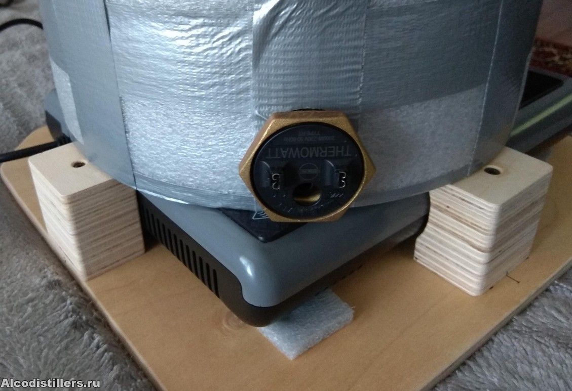

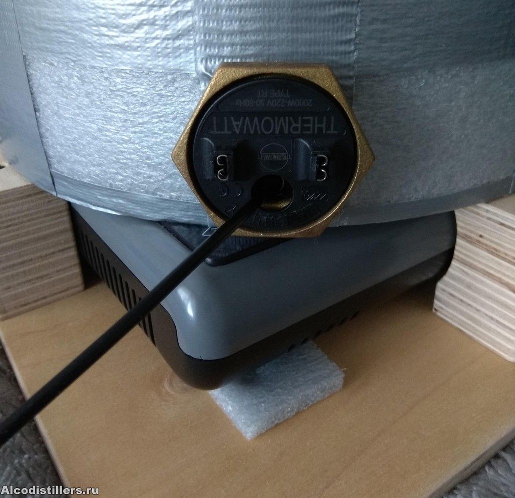

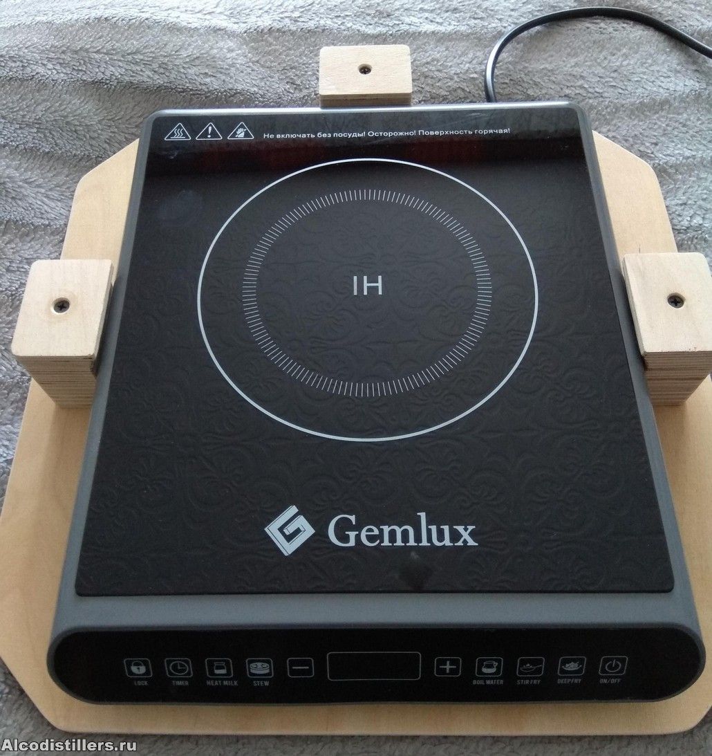

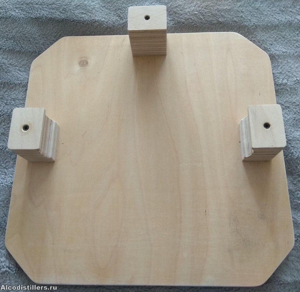

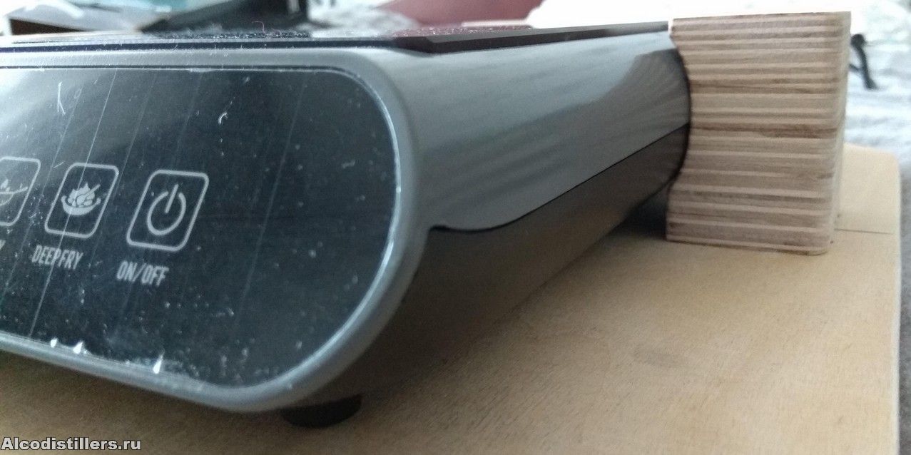

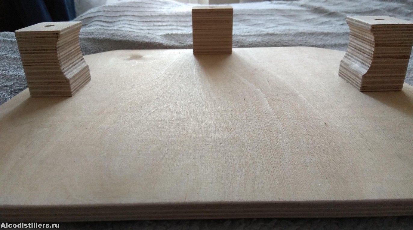

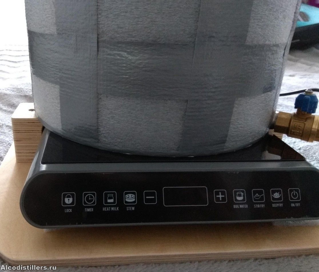

Приветствую! Я сделал такую подставку, все устраивает. Нагрев 20 литров браги до состояния конденсации 1 час на 2 кВт, с ТЭНом в 2 кВт минут 50. Так что примерно одинаково.
Куб диаметром 300 мм, под ножками плитки подкладки из чего то вспененного, пружинят когда куб встает на подставки и плитка оседает, плотно соприкасаясь с дном. Дно куба из ферромагнетика.
Датчик температуры ДС18Б20 вставляю в отверстие для терморегулятора ТЭНа. На показание индукция ни как не влияет.

Регулировка сенсорами, через 200 вт. Начиная с 1 кВт моща постоянна. Есть таймер на 2 часа, но не для всех режимов. Я пользуюсь режимом без таймера, весь погон идет 3,5 часа, выключаться и не думает. Мне нравится плитка.
