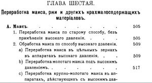

Dika ©:
На ютубе можно посмотреть работу ПВК
Можно, но к ютубу есть вопросы ) Читайте книги.
Вот например, оглавление из книги Макса Меркера:
Умер он, кстати, аж в 1901 году, а писал про старый способ разваривания кукурузы без давления.
  Читал у кого-то, что потрескивает ПВК с плоским дном, даже при избыточном около 0,3-0,5. Понятно, что не криминал, но тем не менее. Если изучите вопросы 50-ти литрового ПВК-строения из кеги "в этих ваших интернетах" глубже, то можете выяснить, что к 50-ти литровому какому-то там кегу идеально подходит по-моему 30-ти литровый другого стандарта, в качестве рубашки.
