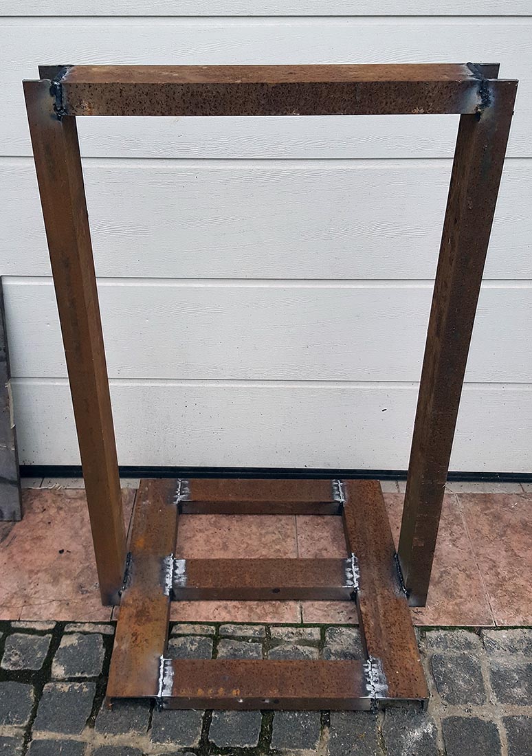

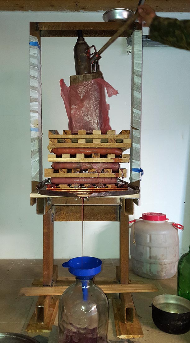

Решив сделать кальвадос, столкнулся с проблемой отжима сока из яблок (думаю, что отжимать можно любые фрукты). Попробовал соковыжималку - слишком медленно и много мороки с очисткой от веточек и косточек, да и жмых мокрый получается. Одним словом, не для больших объемов штука. Поэтому, сперва сварганил электродробилкуЭлектродробилка для фруктов, а потом и пресс.
К которому потом приложил домкрат (кажется 5-ти тонник).
Конструкция весьма проста. Все сварено из швеллеров (бесхозно лежали во дворе).

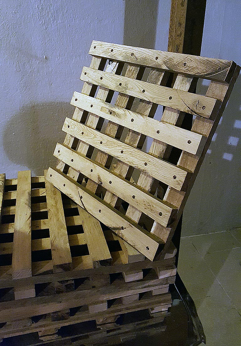

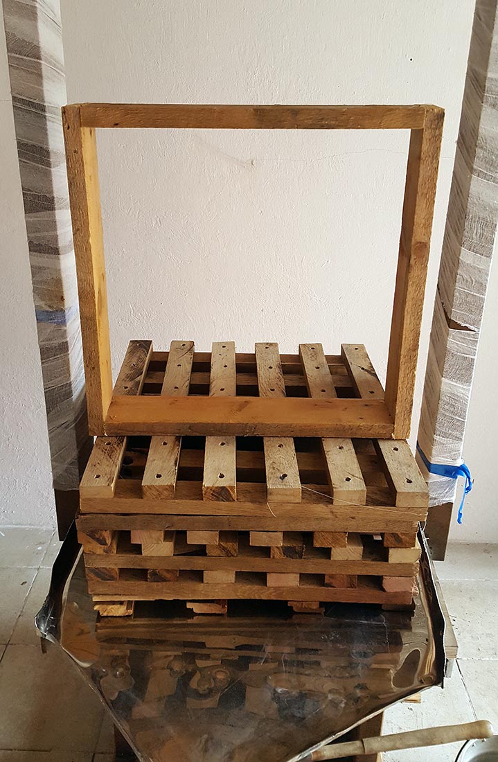

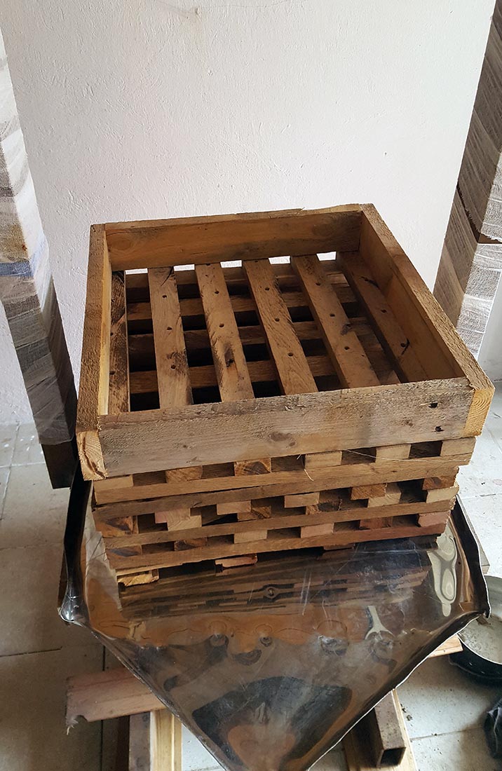

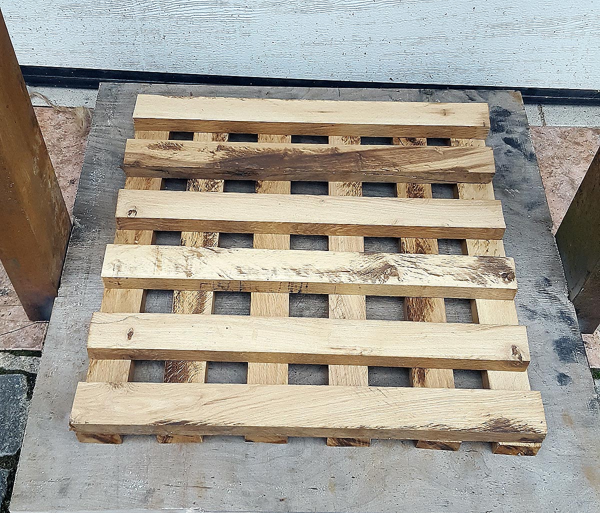

Из дубовых досок (распустил на столярке на рейки по 25мм толщиной) сделал щиты,
между которыми укладывается дробленка в ткань (лучше брать покрепче материал, а то у меня уже несколько тряпок порвались от давления) при помощи формочки (квадратный каркас).

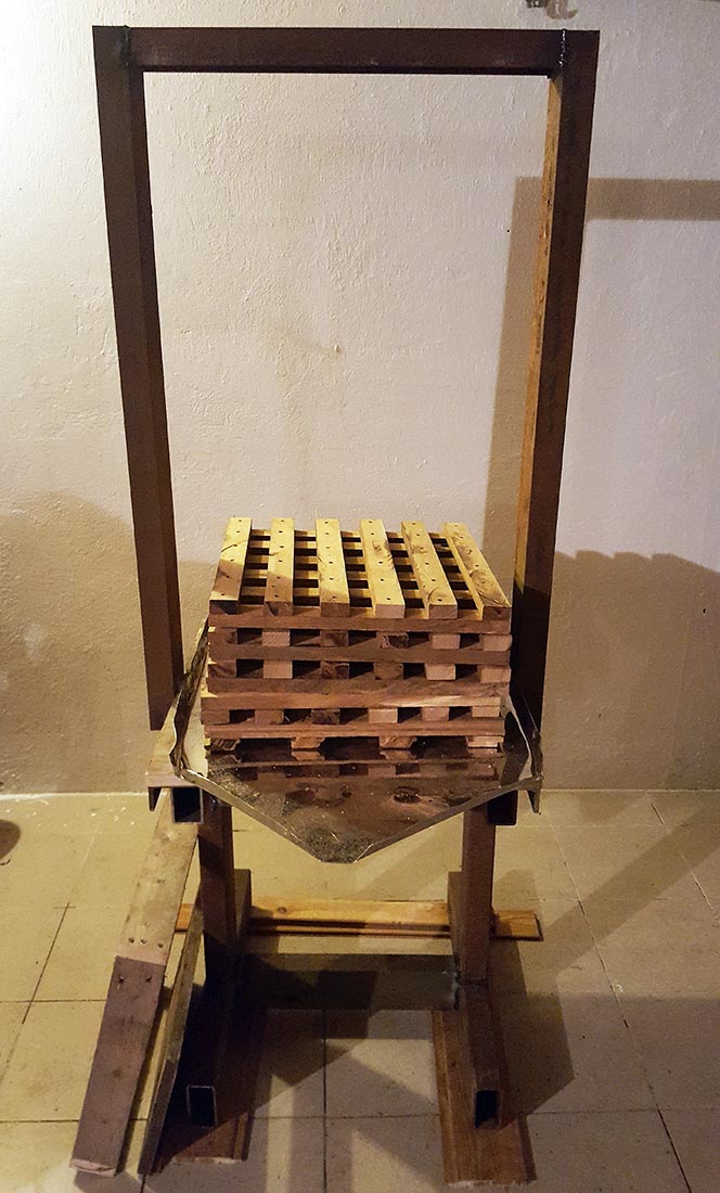

Под рейками, в основании, лежит поддон из нержавейки, по которому сок благополучно стекает в приемную ёмкость. И вся конструкция стоит на отдельно сваренной подставке из таких же швеллеров. Так её легче транспортировать.
Отжимается все довольно легко, на начальном этапе даже не требуется дополнительного давления.
https://www.youtube.com/watch?v=9-SX7pT … e=youtu.be
Вот так всё выглядит в рабочем состоянии, конечно, версия сыровата, но полностью рабочая.
Та этом фото отжимается шапка со сливовой браги...
Пресс тестировался на яблоках и показал неплохой результат. За одну загрузку из 4х "мешков" (4 тряпки между четырьмя поддонами-решетками) отжимается чуть больше 20 литров сока; думается, что это ещё не максимум, так как можно сделать больше решеток и заложить больше мешков, да и закладывать побольше дробленки в каждый мешок...просто я материал не подобрал нужный(крепкий, чтоб не рвался). На один цикл загрузка-отжим-выгрузка уходит около 15 минут (а может и меньше, точно не засекал).

Достойный пресс. Конструкция проверенная многими. На ютубе видел несколько  видео таких, с решётками и формочкой. Только под домкрат постоянно подкладывать придётся деревянные бруски. А так - вполне  *THUMBSUP*

Николай (Фортуна), можно верхнюю поперечину передвижной сделать, тогда без брусков. Хотя, усложнение и потеря надежности.
4 (2016-10-11 22:47:30 отредактировано )
Re: Пресс универсальный для фруктов
Николай (Фортуна) ©:
Достойный пресс... Только под домкрат постоянно подкладывать придётся деревянные бруски.
Спасибо  :)
А вот подкладывать приходится..., тут уж ничего другого пока не придумал. Хотя на практике это особо не напрягает... За 3 часа работы 100 литров сока! (это при том, что виновата в промедлении дробилка, её то я и думаю переделывать, возможно радикально... Пока ищу лучшие варианты конструкции)
Да, на счет возможной потери надежности, думаю, вы правы. Так как заметил, что при окончании выдавливания сока, аж верхний швеллер начинает немного выгибаться... Думаю, надо его усилить - доварить по углам усиления, на всякий пожарный.
5 (2016-10-11 22:50:16 отредактировано )
согласен, там самый нагруженный узел. Видел в инете, верх сделанный не из швеллера, а из двух уголков -так они дугой прогнулись, и их арматурой обваривали после, и внутрь ещё трубу приварили.

6 (2016-10-11 22:58:36 отредактировано Aleksey.Matveev)
nagdan ©:
nagdan, расположение швеллера изначально не верное. В таком виде он на прогиб плохо работает.
Лучше повернуть его на 90 градусов вдоль оси и добавить ещё один такой же, то есть сделать двутавровую балку. Тогда никакого прогиба не будет.
7 (2016-10-12 00:16:48 отредактировано nagdan)
Aleksey.Matveev ©:
Об этом  я и понятия не имел, что не верное... У кого-то видел нечто подобное, вот и делалось все на глаз.
Aleksey.Matveev ©:
Я бы не сказал, что плохо работает, просто при максимальной нагрузке становится заметен легкий (прям едва заметный) прогиб, но потом швеллер выправляется в первоначальное положение. Возможно, это даже совсем не страшно, но на всякий случай, если дойдут до этого руки, буду думать об укреплении.
А за совет всё равно спасибо! *THUMBSUP*
8 (2016-10-12 00:30:43 отредактировано Aleksey.Matveev)
nagdan ©:
nagdan, тут вопрос не в заметности, а в конструктивных особенностях швеллера. Он просто не предназначен для работы в качестве балки(ригеля). Для этих целей используется двутавровая балка.
В Вашем случае это не так заметно, так как длина этого швеллера незначительная.

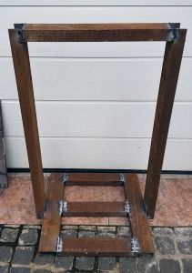

Планирую собрать такую же конструкцию, только в качестве материала для рамы будет фанера.
Вот такого плана.

Кстати, а зачем такая высокая рама? Если сделать пониже-не придётся пеньки подставлять.
Aleksey.Matveev,  высота может быть вышла и великоватой, но это еще надо проверить опытным путём. Дело в том, что планировалось загружать больше сырья, чтоб за один раз отрабатывать бОльший объем. Но пока решеток маловато и не проверял эффективность высоты. Может быть так получится, что это полная ерунда, например из-за того, что будет расползаться конструкция из решеток и мешков... Тогда будет иметь смысл уменьшить высоту или придумывать удерживающее устройство для этой пирамиды.
nagdan ©:
На такие случаи можно сделать дополнительную скользящую перемычку, фиксирующуюся в стойках на болтах. Можно снять при максимальной загрузке или поставить на нужный уровень при небольшой загрузке.
nagdan ©:
Квадратная корзина

Сделал подобный пресс, только из дерева и ткань фильтровальная Бельтинг БФ-БД как раз для этих дел.
