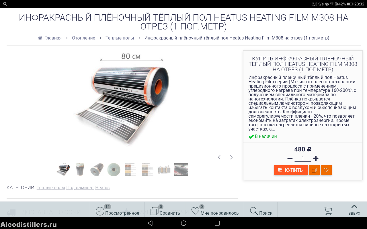

Взвесив все плюсы и минусы, остановился на пленочном инфракрасном. Купил один метр вот  такого:

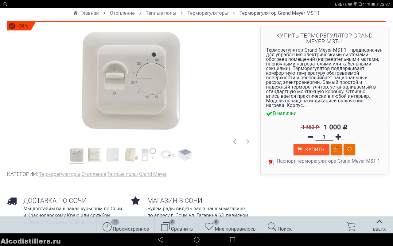

У них к тому же, при покупке теплого пола, терморегулятор в подарок. Убедил их, что один метр теплого пола - тоже теплый пол  :) Вот такой:
В выходные не получилось ничего делать, но как сделаю  - с меня отчет.

avk676 ©:
О как! Мне даже за 3 метра ничего не дали. Но не этот продавец. Регулятор недешёвый. У меня уже 3-й китайский накрывается, и месяц не проработав.

Если б не дали, сильно не расстроился бы. Дело принципа -  на халяву развести  :)
А так w1209 копейки стоят. Уже несколько лет работают на аквариумах, не ломаются.
