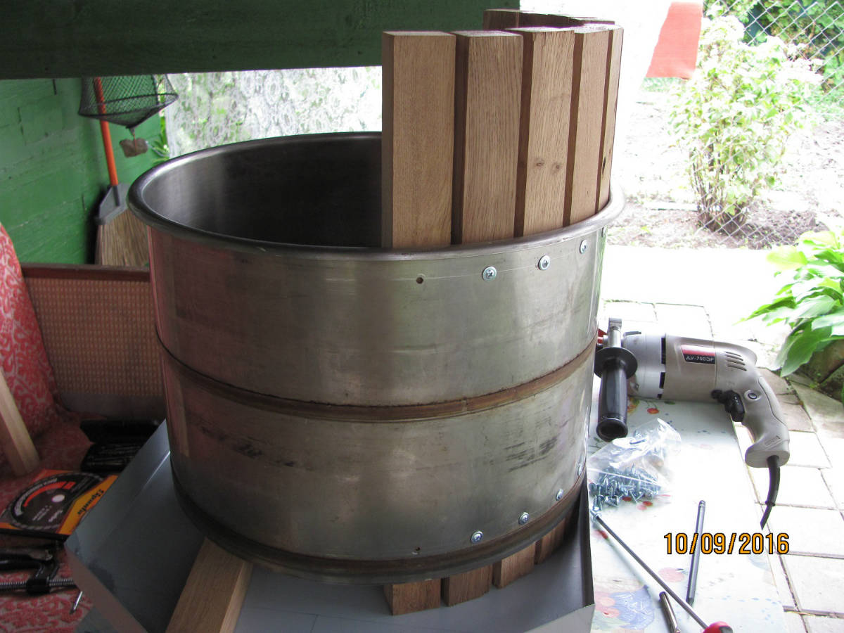

Что-то надоело мне каждый год после сбора винограда отделять ягоды от гребней, мять руками или разбивать блендером. Решил жать вместе с гребнями, а пока созревает урожай задумал приобрести пресс. За одно пригодиться для отжима уже сбродившего сусла.
Но погуглив ценники - желание покупать испарилось мгновенно. Пришлось делать самому. Итак:

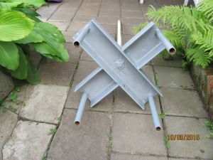

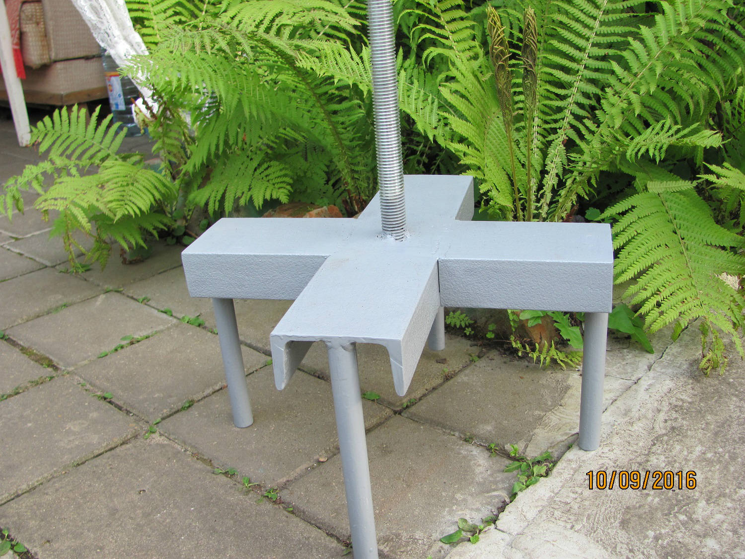

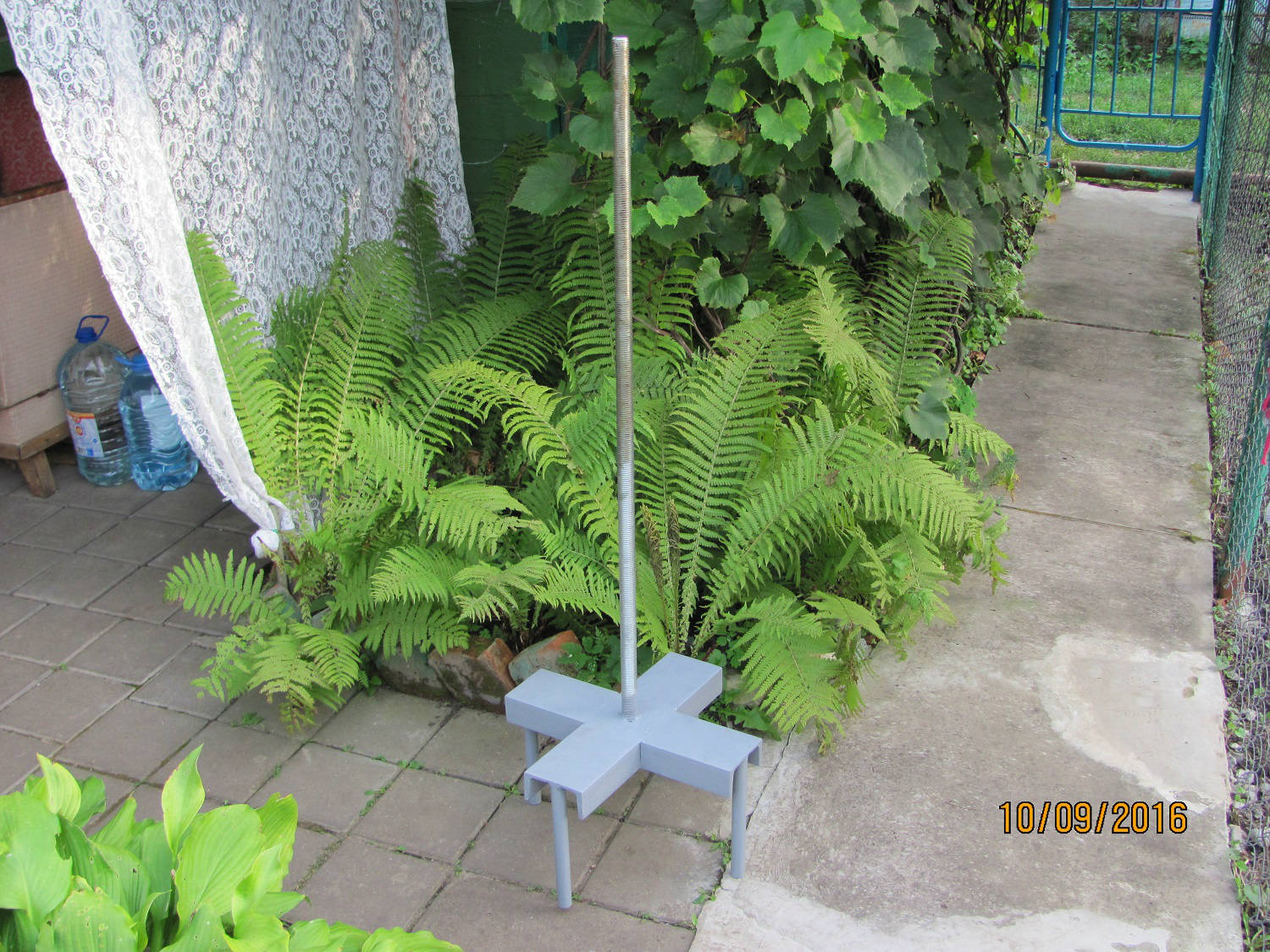

Пресс состоит из станины 40х40см, сваренной из 100мм швеллера. Снизу приварены четыре 22см ножки из полдюймовой трубы. В середине станины сваркой прорезано отверстие, вставлена шпилька М24х100см, приварена снизу и немного сверху. Всё сварено исключительно и строго вертикально, перпендикулярно и параллельно, выдерживая плоскости, углы и общую геометрию.

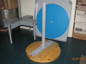

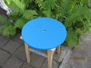

Далее электролобзиком из 15мм ДСП вырезан круг-основание, диаметром 40см и коронкой по дереву просверлено отверстие. Круг-основание надевается на шпильку и ложится на станину.

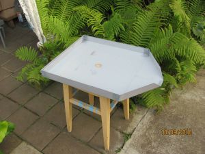

Сверху надевается лоток для сока, изготовленный из 1мм листа кровельной оцинковки с полимерным покрытием. Всё это для герметичности притягивается гайкой.

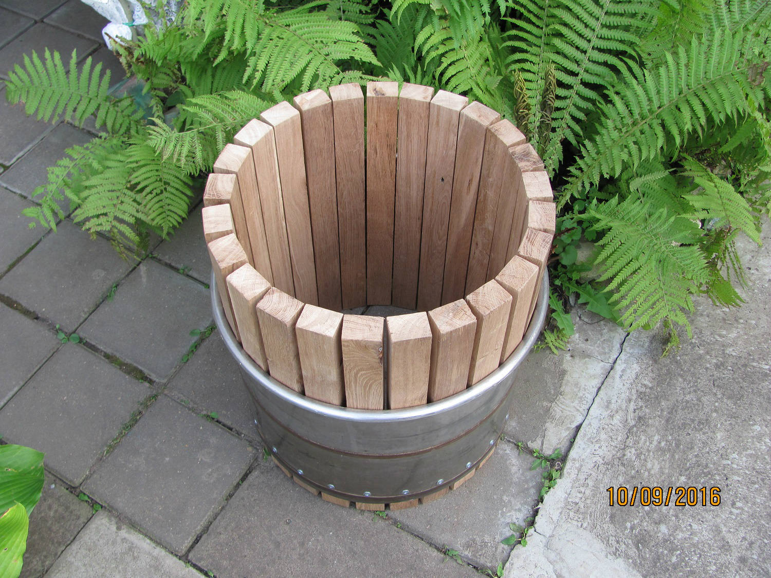

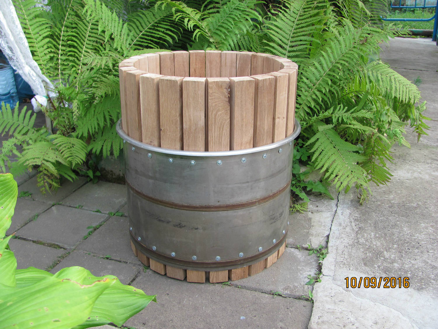

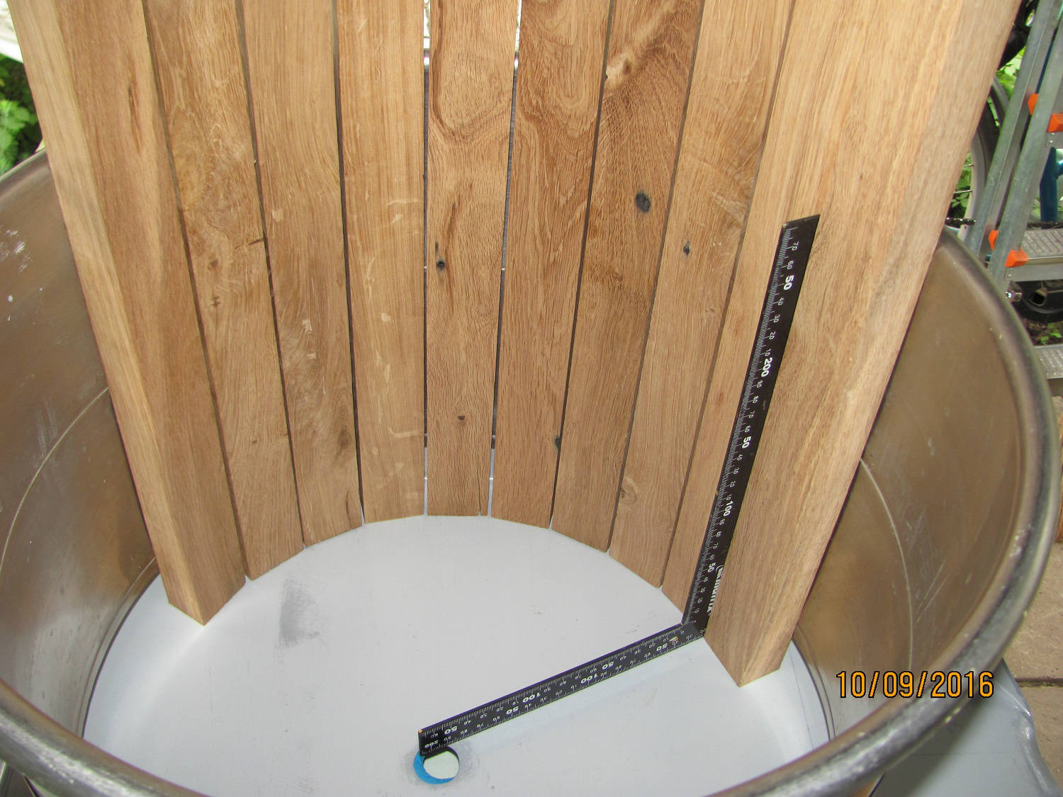

Корзина - бак от старой стиралки, обрезанный снизу болгаркой, диаметром 40см и высотой 30см.  Изнутри к баку, с зазором 2-3 мм, саморезами 16мм, прикручены 25 дубовых брусков 30х40мм, длинной  45см, любезно изготовленные сватом по моей просьбе.
Зазор выбирался с помощью угольника, толщиной 2мм.

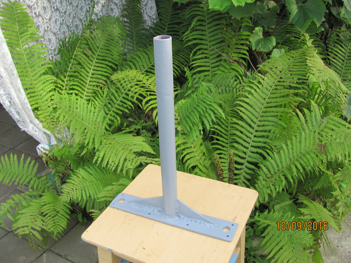

Сам пресс-поршень сделан из дюймовой трубы длинной 40см, с приваренной к ней 7мм пластиной 7х30см,  усиленной косынками из 4мм стальной полосы. Хотя можно было бы просто приварить два уголка к трубе.
К нему будет прикручен деревянный круг, изготовленный крест-накрест в два слоя из 25мм шпунтованной  доски. (Пока доска в процессе поиска)

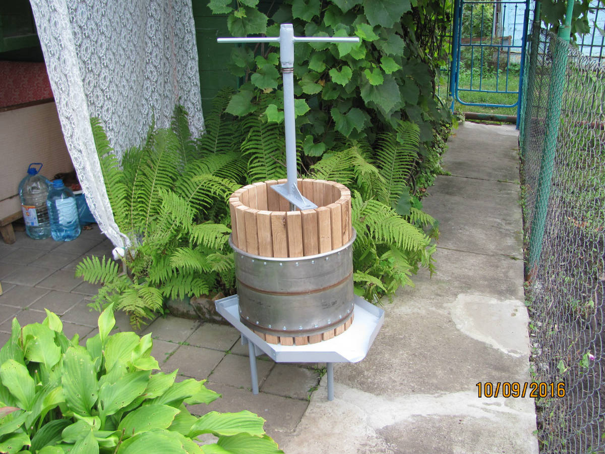

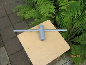

Вороток выполнен из двух гаек М24, отрезка полуторадюймовой трубы 10см и двух шестигранных прутков  по 20см.
Между пресс-поршнем и воротком на шпильку надевается упорный подшипник, для снижения трения и  лёгкости вращения.
Расчётный объём корзины около 40 литров.
Затраты:
Шпилька и 3 гайки - 460 руб.
Электроды 1 кг    - 80  руб.
Ремонт внезапно сгоревшего сварочного инвертора - 736 руб. (Можно не считать, дело житейское)
Остальное - из всяко-якого, валяющегося без дела на даче, железа.
О плюсах и минусах напишу после испытаний   :)
Не будет в этом месте подтекать. Может из силикона прокладку, или присборке немного просиликонить.
Re: Винтовой пресс своими руками
Александр174 ©:
Тоже опасаюсь протечки. Сперва попробую просто затянуть гайкой.  Так-то да, в идеале нужно прокладочку из силиконового коврика, сверху шайбу и гайку.
Да ничего не потечет - между поддоном и основанием прокладочку из силикона, можно сантехническую посмотреть на 1" или на 1 1/4", сверху шайбу и гайку.

В качестве круга вместо шпунтовки можно использовать бакелитовую фанеру, она прочная, водостойкая и химически инертная. Можно найти в строймагах и на стройке.

Я имел в виду, когда надо будет добавлять свежую порцию жмыха, прессованные отжимки придётся вытаскивать вдоль шпильки вместе с корзиной, корзину потом надо будет вытряхивать, после этого пустую корзину снова ставить на пресс? Т.е. корзина не сделана в виде дверок?
Прессованные отжимки корзину не распирают?
KEE, для вытряхивания, думаю, достаточно будет просто поднять корзину и выгрести отжимки с лотка. Корзина сплошная, без дверок.  Чтобы мезгой и гребнями не забивались щели между дубовыми брусками, по которым будет стекать сок, возможно придётся  внутри  корзины использовать мешковину и в неё накладывать виноград.
KEE ©:
Не думаю, что это возможно в принципе. Всё покажет практика, тогда опишу плюсы и минусы. Пока виноград не дозрел, кислый. Я его снимаю после первого мороза, он слаже тогда.

Надо будет еще защитный кожух снаружи, потому как брызгать будет.
На первом прессе(арендном) был пластиковый с люстры, сейчас на моем из тонкого алюминия.
И вороток надо как на тисках(хотелка) ручка. Больше плечо и удобней крутить. И по моему у Вас маловат по длине вороток, на такой обьем.
И с винтом не совсем понял по фото.
Надо бы нерж.
vcherkun ©:
Сам бак и есть кожух. Если и будет брызгать, то только в верхней части, где бруски открыты. Можно будет просто плёнкой полиэтиленовой обмотать или тканью.
vcherkun ©:
Корзина 45см в высоту, пресс-поршень 40см + 7мм пластина + 5см сам прижимной круг из дерева. Т.е. если поршень опустить до дна, то верхний срез трубы даже на 1 см выше корзины + 1 см подшипник + ещё около 8 см до ручек воротка. Всё с запасом. Ручки воротка можно удлинить, надев кусок трубы, если усилие потребуется. Но это всё будет ясно в процессе.
Винт - метровая оцинкованная шпилька М24. Шаг резьбы 3 мм.

По поводу винта, мне кажется, что шаг маловат. Да и диаметр также. Шаг 3 мм, т.е. метр пройдет за 30 оборотов. Навскидку, замахаешься крутить, потом откручивать.
Надо самодельный винт, большего диаметра или со станочных тисков. https://www.google.com.ua/search?q=%D1% … 0%B8%D1%8F
Сегодня сфотаю свой небольшой пресс. Винт поищите у "железячников". У нас таковые есть на рынке, которые совддеповский хлам распродают с заводов, и не только хлам.
Здесь согласен. Метрическая резьба не самый удобный вариант для винта прижимного. Зато дешОвый!
Я планирую обычную раму сделать. Чтобы можно было автомобильным домкратом давить. Без воротка.

Есть тоже. Пробовал для эксперимента виноград выжимать. Муторно, постоянно забивается, приходится разбирать и чистить, т.к. штатный скребок плохо соскребает шкурки и кости. С гребнями - вообще не вариант. Да и объёмы мизерные.  А я собираю винограда около 50 кг. В этом году и сосед ещё свой отдаёт. Так что для меня пресс с 40 литровой корзиной самое то  *THUMBSUP*

В итоге вспомнил, что от ремонта полов осталась  фанера, толщиной 21 мм.  Из неё и сделал блин, покрыв готовый поршень в три слоя паркетным лаком, на всякий случай, чтобы не разбух.  Но виноград при отжиме,  перед опусканием на него поршня,  всё-таки прикрою сверху мешковинкой. За одно лишние зазоры выберу.
