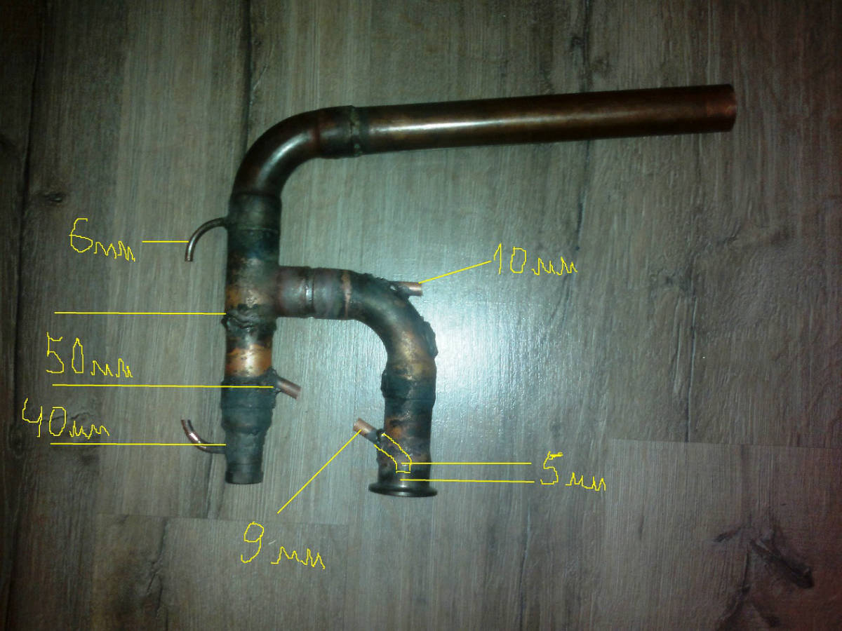

Переделал голову.
Получилось вот что -
Что скажете?

IGAN ©:
Что скажете?
Мне нравится  :)  Всё на своих местах и размеры соответственно. Зачистить, полирнуть - будет супер.  *THUMBSUP*

IGAN, про 10мм не понял под датчик.. Если это диаметр, придётся втулку какую-то делать.

Николай (Фортуна), спасибо на добром слове!!!  *YES*
Один момент вот...
5мм (справа) - это от среза клампа до среза трубки возврата - не низко ли трубка получилась?
Ага - наружный, на нём трубка 10-ая, силикон. На щуп колечки силиконовые и всё вместе - туды.
Пробовал, было герметично.

IGAN ©:
Это уж как мочалки запихнёшь в царгу. До самого среза  царги не пихай, а 5-10 см ниже. Кстати, объём стакана будет, примерно 30 мл. И "буфер" над ним нормальный.
Если будет проблема со вставкой датчика, попробуй сделать так Изготовление высокоточного USB 1-wire термометра за 20 минут
