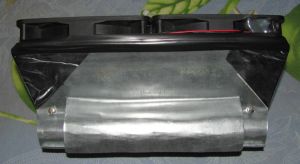

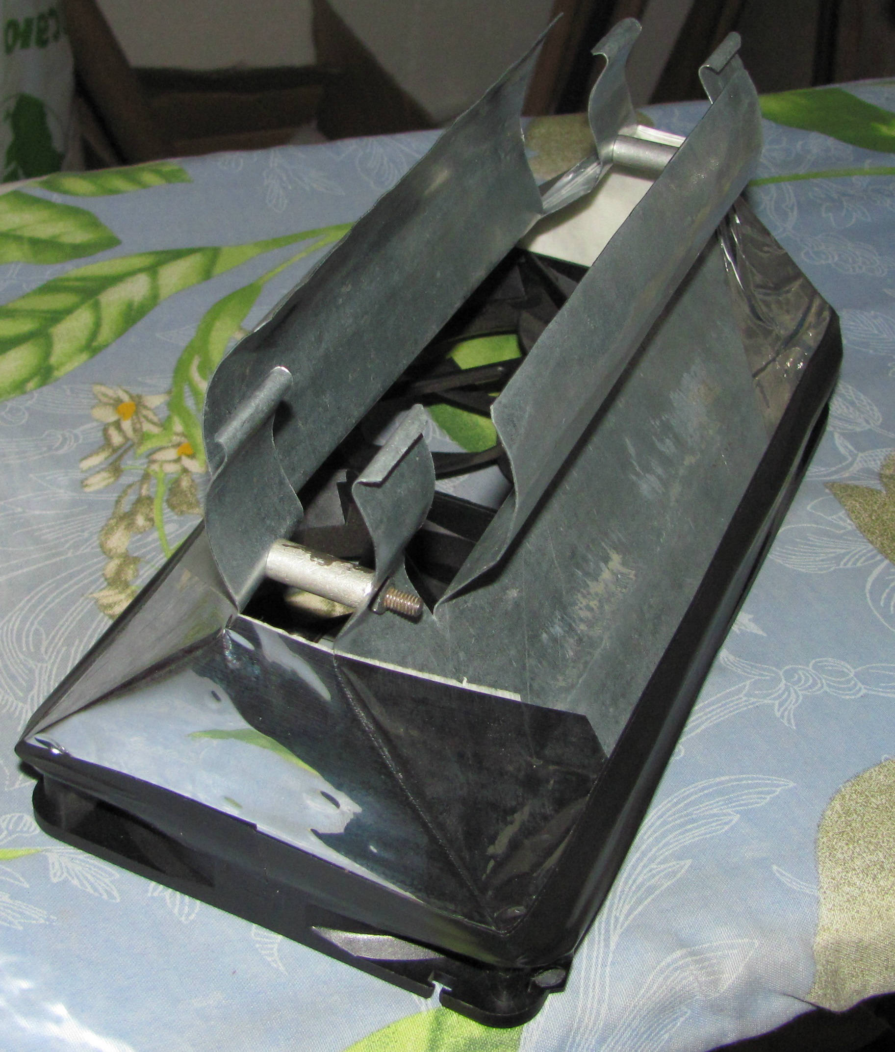

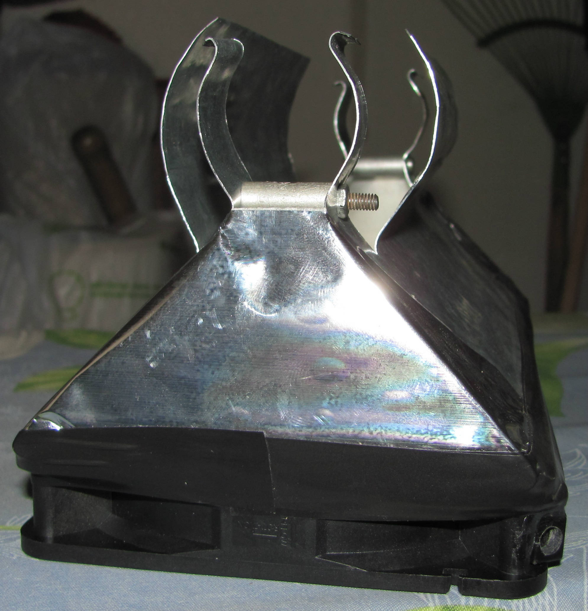

Итак: Не хотелось чего-то мне заморачиваться с трубками да шлангами, и решил сделать воздушное охлаждение после того, как при экспериментальной дистилляции просто попробовал повесить два вентилятора вверху трубы. Вышло укрепление на 10%, с 47% до 57%.

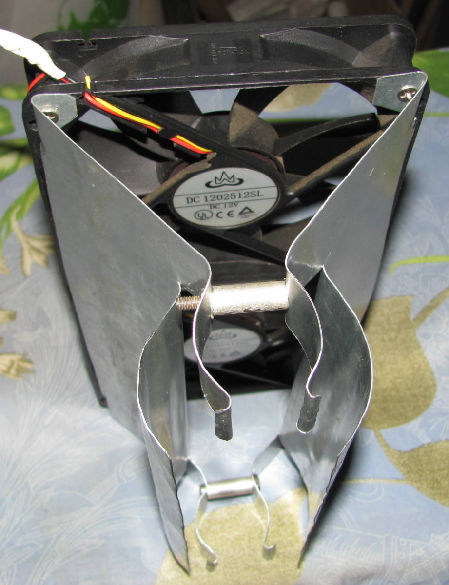

Вообщем сделал из бумаги лекало, а затем из оцинковки вырезал ножницами по металлу половинки каркаса. Гнётся и подгибается руками всё без проблем, кое-где плоскогубцами. Между собой половинки стянуты болтиками через распорные втулки.

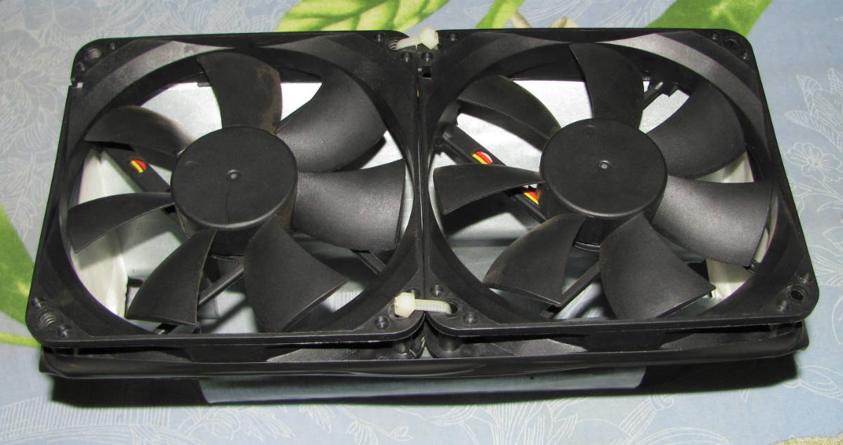

Карлсоны - два 120 мм вентиля от компа на 12 вольт. Соеденены параллельно. Питаются от обычного адаптора 12 вольт 1 ампер.

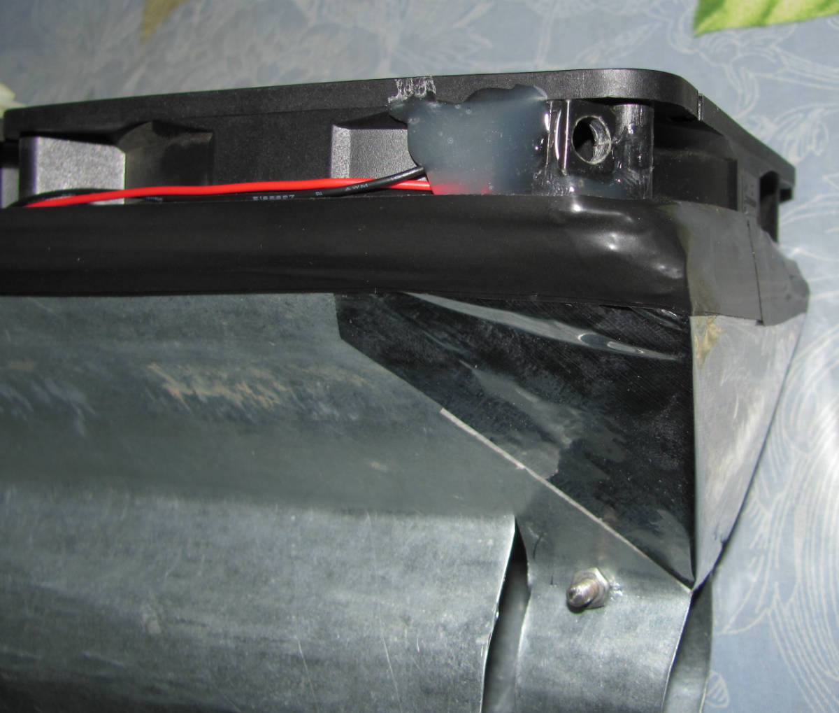

На вентиле сбоку термоклеем приклеил гнездо под разъём адаптора. Верх и низ каркаса (треугольнички) заклеил скотчем и по периметру щели изолентой, чтобы поток дул на трубу. Конструкция получилась жёсткая и быстросъёмная, так как просто защёлкивается на трубе дистиллятора.
На днях дозреет брага, буду гнать с этим "кожуховоздушным" устройством. По прикидкам укрепление должно ещё вырасти за счёт направленного потока. По результату отпишусь, а пока фото:

А какая высота и диаметр восходящей трубы??? И не понятно по фото - каркас закрытый??? Или всё-таки продувается насквозь??? Со сквозной продувкой по-эффективней должно быть?

SLOG ©:
110 см Х 28 мм
SLOG ©:
По фото 2,3,5 видно, что каркас открытый со сквозной продувкой, и поток воздуха будет огибать трубу практически по кругу.

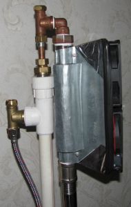

А вот вопрос - если действительно намотать на восходящую трубу дистиллятора 6-ти миллиметровую трубку как деф - сколько витков мотать? Оребрение это конечно полный стим-панк, а вот 6-ти мм трубки у меня после экспериментов по намотке осталось  пару метров?
Re: Укрепление при дистилляции браги на СС
SLOG, я сколько было, столько и намотал:

SLOG ©:
Витков 4-5 будет достаточно, не нужен дефлегматор, нужно немного самое тяжелое не пускать. Иван писал, что сильное укрепление будет порождать большое количество головных фракций в спирт сырце.
Вот тут делал первый пробный вариант, все работает нормально.
