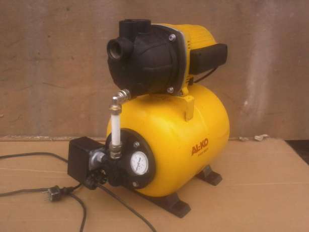

Николя, У меня типа маленькая насосная станция.
Вот такая:
На входном шланге есть фильтр, и шланг вроде не на дне колодца лежит, но все равно песок откуда-то цепляет. Песок очень мелкий, мельче речного, взвесь. Но настырный зараза.
Re: Автономное охлаждение РК своими руками(требуется помощь друга)
Мелкий песок срывает во время старта, фильтр побольше поставить типа ВВ, и картридж соответствующий, ну и не опускать низко, как я уже писал.
На дне колодца еще дренаж из мелкого гравия можно насыпать, если колодезники этого не сделали.

Никакого реле не надо - оно есть в насосной станции. К поплавковому клапану просто подводится вода под давлением (от гидроакумулятора) и все. Если повернется под руку - можно просто взять старый унитаз со всей арматурой и использовать его в качестве подающей емкости.
_Михалыч ©:
Ну да, вон сбоку болтается )
