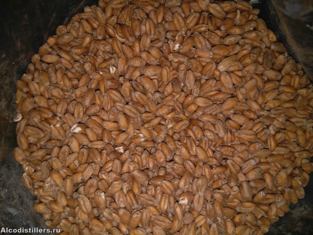

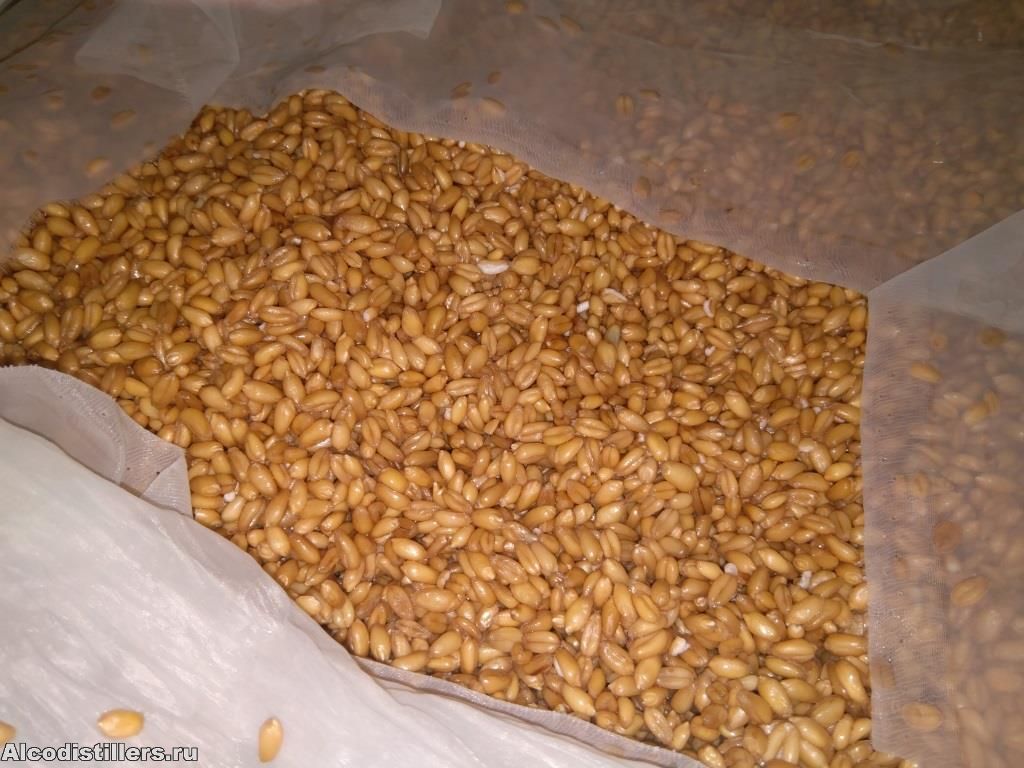

Пшеницу вымочил 1.5 суток в воде, предварительно подержав 10 мин в перманганате, сейчас на решётке "отдыхает".

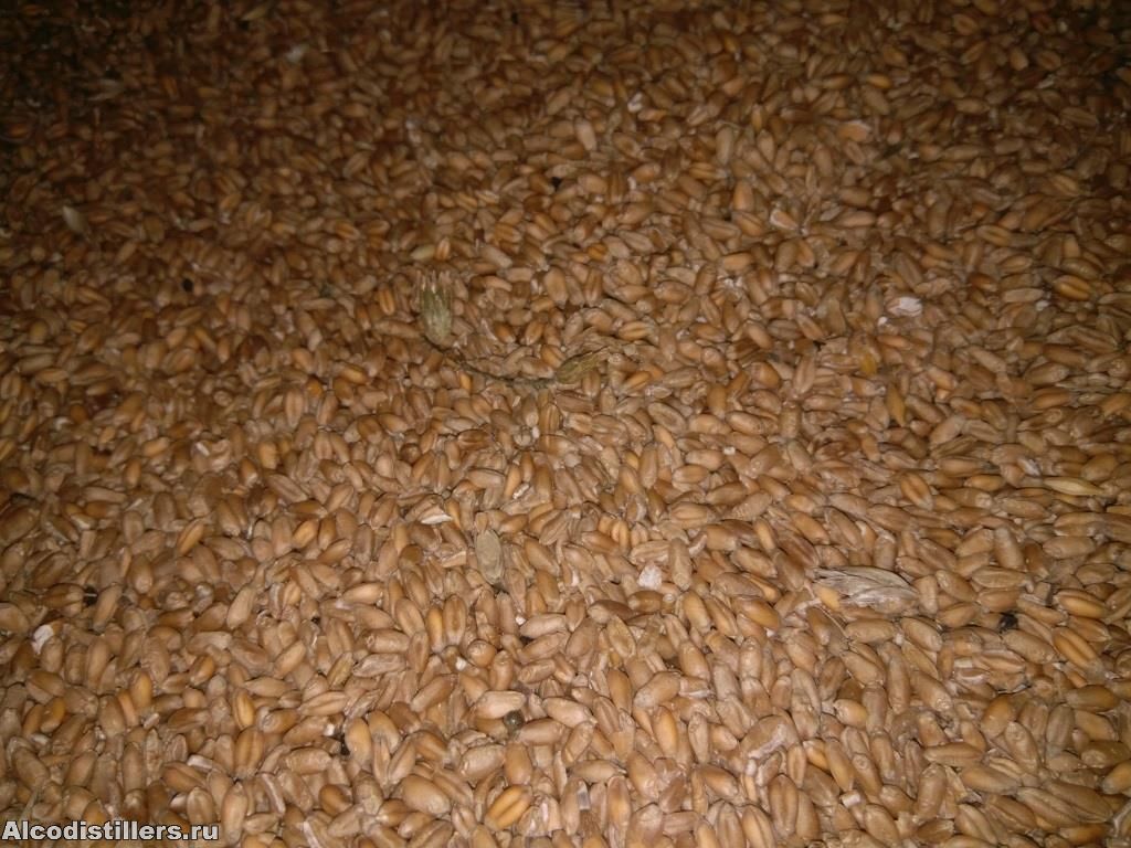

Вчера также прикупил мешок пшеницы, приехал домой, открыл, качество не понравилось, на солод думаю не пойдет, зерна разные по размеру и мелкие какие-то, что с ней делать? Осахаривать белым солодом?
Также взял ячменя 35 кг, он поприличней.
Вспомнил что в начале лета покупал 4кг пшеничного солода, может попробовать им ячмень осахарить?
Хочу 1:1 замочить часика на два и в мясорубку, а потом заварить при 65°С, что скажете?
Если не грязное без постороннего запаха и всхожесть есть, то смело можно использовать. Само себя(да и не только) в любом случае осахарит.
