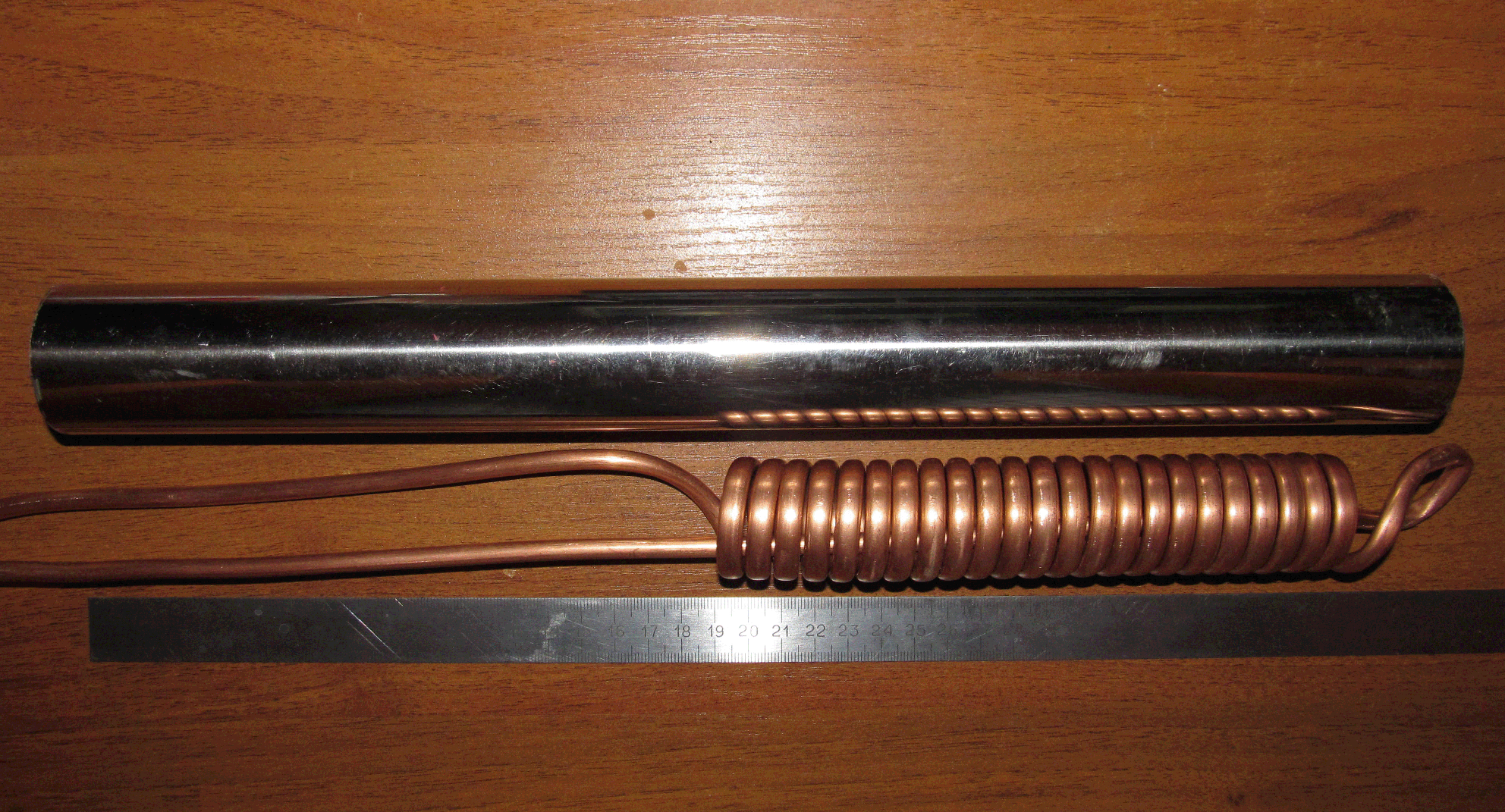

РК с наклонным дефлегматором, царга 42мм. Куб из нержи 38л. обещают сделать к понедельнику, как будет, выложу фото. Обогрев планируется тэнами 2 * 1,5квт. Разогрев двумя, погон на одном. Царга 1500-1700мм, холодильник Димрота - медь. Дефлегматор, узел отбора, прямоточный холодильник из нержи. Пока хочу заняться намоткой Димрота, калькулятор показал:
Расчет диаметра оправки под 42 диаметр: 42 - (6,35*2) = 29 мм (28мм)

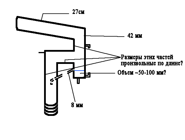

Предварительный рисунок дефлегматора и узла отбора:
Переход на медную царгу планируется через резьбовое соединение
Все ли верно на данном этапе ?

Кудара, а вы 42мм трубу мотать будете? )) 6.35 забивайте в калькулятор через точку, он вам длину трубки из которой спираль скажет, ее и намотаете. 1,76м говорит. Такая трубка плохо мотается, хотя на 28-ю оправку может и ничего.
Размеры произвольные, но не большие, т.к может флегма переохлаждаться, объем 50мл достаточно, 100, мне кажется, перебор.
Точно не знаю, но есть ощущение, что 1200Вт маловато для такой трубы.

Artem.SHitov я переделал расчет. Погон предполагается на 1500 ватт. В расчет включил примерно 3/4 мощности тэна остальное на прямоточный холодильник. 1500 ватт тоже недостаточно для такой трубы??
Для своей колонны ( Начинаю постройку РК ) предварительно принял следующее решение по исполнению стакана отбора - перед краном отбора делаю выход трубой малого диаметра, объем стакана отбора делаю довольно точно - точку отбора и точку возврата в этом случае надо будет разнести на приличную разницу высот.
При этом я теряю в высоте насадки (возврат флегмы будет ниже), зато смогу с первого раза сделать узел отбора и избавить себя от дальнейших переделок.  И кто бы и что бы ни говорил - это мой стиль, запас карман не тянет. Такой подход уже много раз оправдывал себя.
Для моих размеров (труба 35 мм) и требуемого объема стакана отбора удобнее всего для стакана отбора взять диаметр 18мм. При этом получается, что каждый сантиметр высоты стакана отбора дает 2,5 мл объема - мне нужно 30-40 мл объема стакана отбора, делаю разницу по высоте между отбором и возвратом 12-15 см (допуск в  3 см  легко выполним даже при работе спьяну и "на коленке").

Возврат флегмы от количества насадки не зависит, ФЧ можно сделать бесконечным даже без насадки, достаточно только перекрыть кран отбора.

Поправлюсь - точка возврата флегмы в колонну будет ниже по высоте, в следствие чего придется делать меньше высоту насадочной части.

_Михалыч, не надо ничего придумывать с отбором. 35 мм колонн собрана уже тонна, выбирайте любой пример, который понравился и собирайте по образцу.

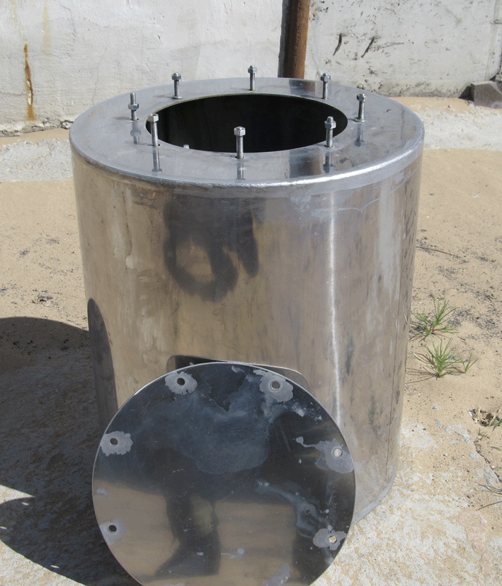

Долгожданный куб на 38л, гайки будут заменены барашками, отверстие в крышке будет чуть позже.

Холодильник Димрота, медь 6мм, длина 2,33м, оправка 25мм, колонна 42мм. Стоит на 20 руб/м дороже чем кондиционерная трубка, зато намоталась без всяких проблем с первого раза.
Re: Начинаю собирать свою РК
Кудара ©:
У Вас, похоже, есть небольшой залом на кольце. У меня тоже самое получилось. Но я забил, переделывать не стал - продувается нормально, и ладно.
_Михалыч
это пустяк по сравнению с тем, что было с трубкой для кондиционера. Продувается без усилий, поэтому считаю намотку удачной
Кудара ©:
это пустяк
Можно аккуратненько киянкой подправить. Круглой сечение не станет, ближе к квадрату получится, но проходная способность увеличится.
Или аккуратненько тисочками поджать...
Я просто пассатижами поджал чуток, но сильно лучше все равно не стало.
