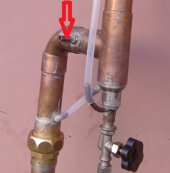

_Михалыч, флегма не может попадать на термометр?
Практически исключено, вот трубка установки термометра:

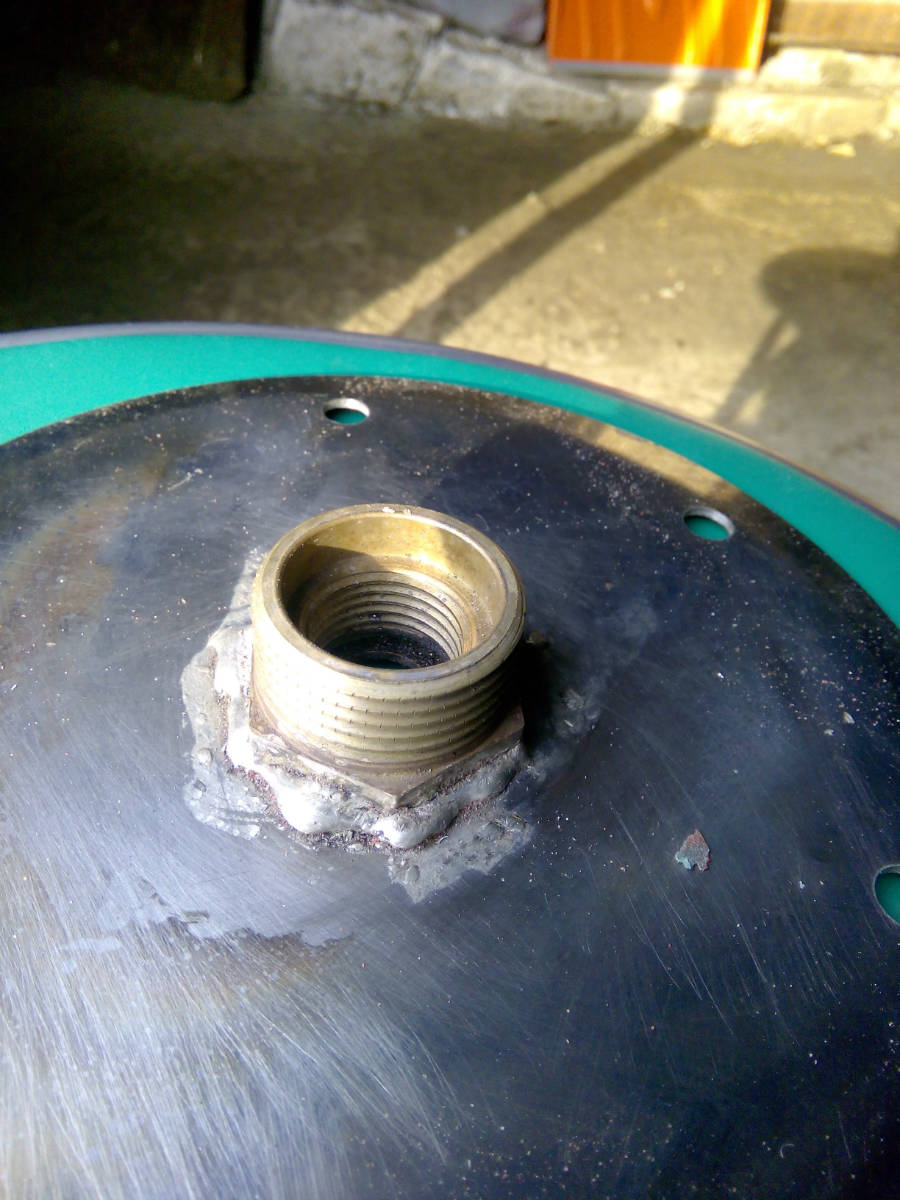

Вчера прикупил еще одну крышку для своего куба и припаял к ней футорку на 1" (внутри то ли 1/2, то ли 3/8 - мне не важно).
Буду делать дистиллятор с укреплением, под него и планировал использовать.
Поначалу пробовал твердым припоем, двумя горелками (обе "дихлофосные") - ни-фи-гА!!!
Даже припой не смог расплавить.
В итоге пошел по проторенному пути: наждачка, бензин (обезжиривание), паяльная паста с мягким припоем и сам припой.... вот  :)

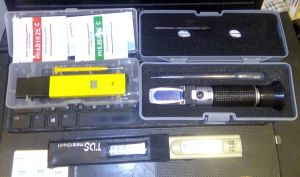

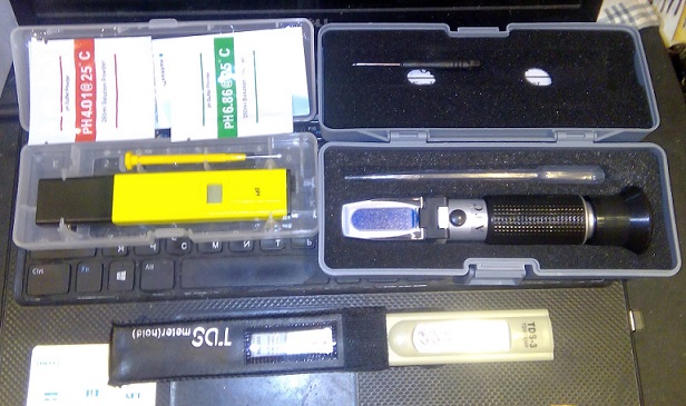

Вчера получил наконец то приборы - нескольких дней до 2-х месяцев не хватило. Но зато все на месте, рефрактометр, как и обещано, в пластиковом кейсе и комплекте с пипеткой и отверткой. PH-метр и TDS-метр тоже в коробке и чехле соответственно, в заявленной комплектации и с батарейками.
199
Re: Начинаю постройку РК
Сегодня откалибровал рефрактометр по дистиллированной воде. Заодно измерил TDS-метром свою воду. На дистиллированной показал 5 ppm, из под крана 195 ppm, после фильтра(керамический фильтр) - 223 ppm/
