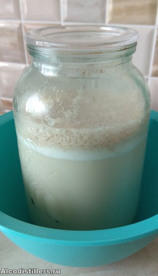

Закваска с орсиками и винными белорусскими. За ночь мешал раза 3-4. Уже готова к применению, я считаю.

197
Re: Квас
Аркадий, хорошо завелась, можно уже использовать или подкармливай если еще держать собираешься.

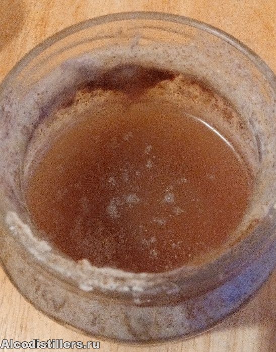

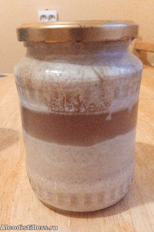

С квасом у меня не пошло что-то. Точнее с закваской как-то странно.
Делал на ржаной муке, как в рецепте. На пятый день вроде нормально было, добавил в квас. Квас ставил на ячменном солоде. Обжарил слегка 100 грамм,  кажется, замочил и в дело. 3 литра ставил + дрожжей малехо + закваски этой 3 столовых ложки. Получилось вкусно, но необычно. Вот как солод пах после обжарки, вот один в один запах. На вкус тоже не классический квас, скажем так. Действия закваски совсем не понял. Через неделю думал еще поставить. Достаю из холодильника закваску, а там такая шляпа:
Под крышкой плесень какая-то пошла. Запах не очень. На вкус кисло. Даже в первый раз когда ее использовал закваска не была похожа на фото Аркадия. И не было ни какой "пушистости" о которой писал Александр. Примерно как на фото было, только без плесени  *DONT_KNOW*
Лактусов у нас в продаже не нашел. Попробую вариант Ивана с кефиром.
Ну а банку эту выкинул две недели назад

199
Re: Квас
Бах, возьми лучше вместо кефира просто живой йогурт в пластиковой коробочке, без всяких там добавок ягодных,  у вас таких много.
Собственно, я и не стал с дикарями связываться из-за подобных случаев, просто не хотелось попасть на белый камень  :)
