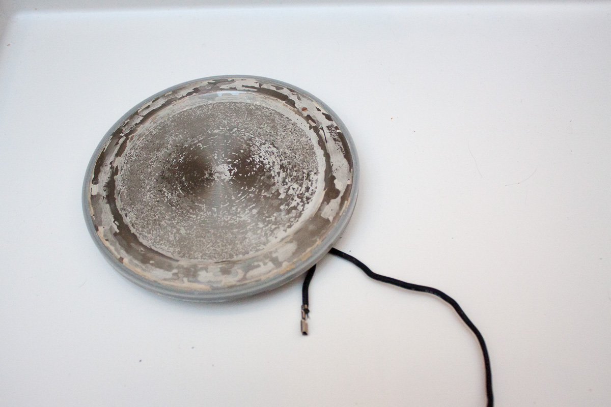

Обломался. Сопротивления оказалось сопротивления 22 КОма. Делать гирлянду нет смысла. Значит будем делать реальный хардкор.

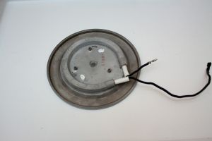

Есть такая штука. Нагреватель от чайника 1,5 киловата:
Надо загерметизировать подключение проводов и сбросить мощность в несколько раз(10). Попробую подключить к 12 вольтам. Если будет греться, задача решена.
Проверил. Греется собака. Не сильно и безопасно. У меня БП 12V 15А вполне тянет.
Вывод: Если есть БП на 12, или 24 вольта. Можно использовать для подогрева браги тэны и нагреватели от старых, сломанных чайников.

Сопротивление чайникового ТЭНа - около 20 Ом, на 12 вольтах получается ~8 Вт. Ветром от батареи больше нанесёт

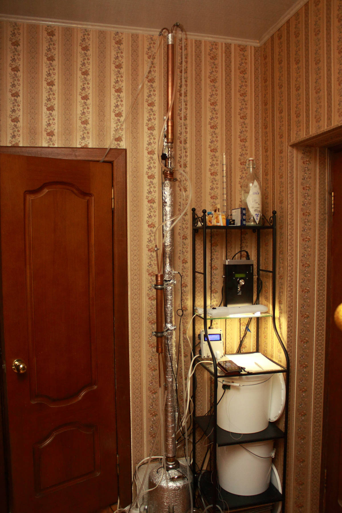

Три раза перегнал на колонне, вроде пообвыкся, продукт получается. Один момент, или косяк смущает. Установил что при 1100 ватах все работает стабильно, головы хорошо отходят. Но уже во второй раз. В какой-то момент, колонна начинает булькать и качаться, когда отбираю головы. И происходит захлеб. Все что выплеснулось отправляю на следующий раз. И после этого идет чистый продукт, до хвостов. Как реагировать? Уменьшать мощность? До и после, на той-же мощность все идет стабильно.
Уменьшать мощность?
Да. Затапливаешь трубу. Настрой так, чтобы в трубке возврата по низу текло, ну или на 1\3, не более.
