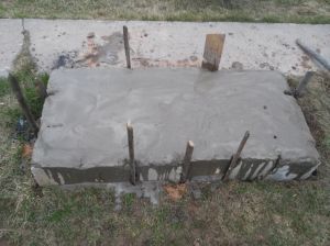

Основание выложил бетонными блочками и залил небольшую стяжку.

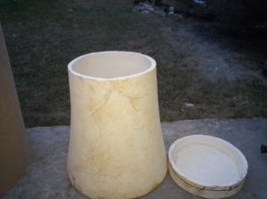

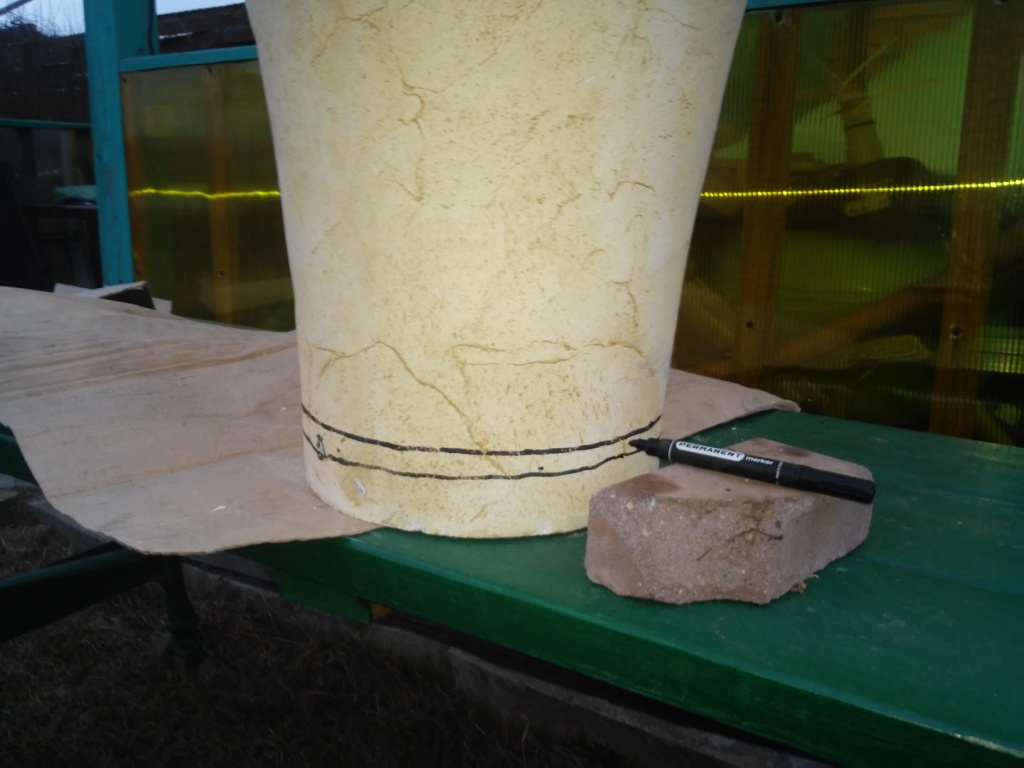

Основой тандыра стал большой горшок для цветов, купленный в садовом центре за 2400 рублей. Горшок из шамотной глины обожженный при высокой температуре.

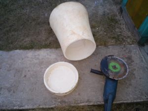

Отрезал дно болгаркой с диском по камню. Получилась топка.

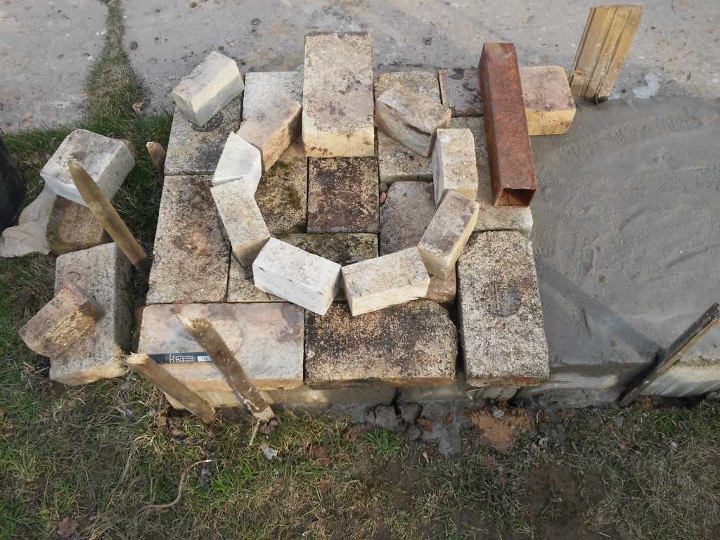

Выложил из огнестойкого кирпича основу.

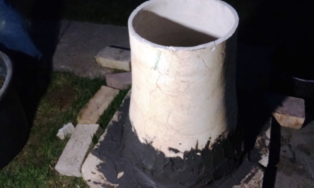

Установил горшок и промазал все щели, раствором для кладки печей.

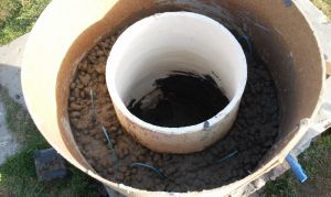

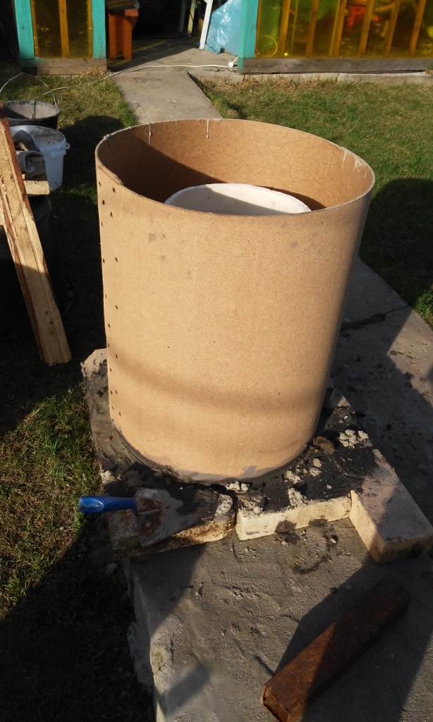

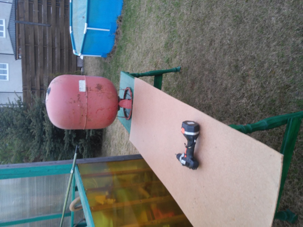

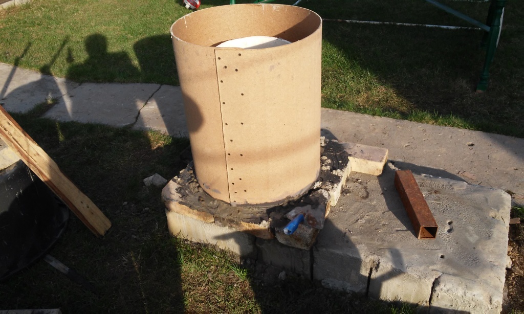

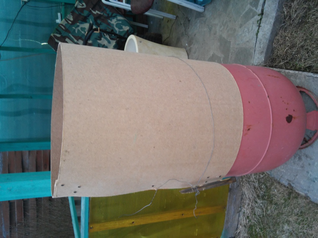

Далее сделал опалубку из оргалита для заливки внешнего слоя теплонакопителя. Использовал подходящий по диаметру гидроаккумулятор.
Установил опалубку на место, и залил смесью керамзита и пескобетона 1/1.

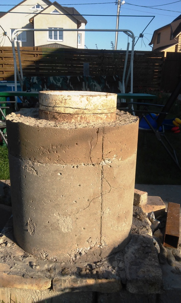

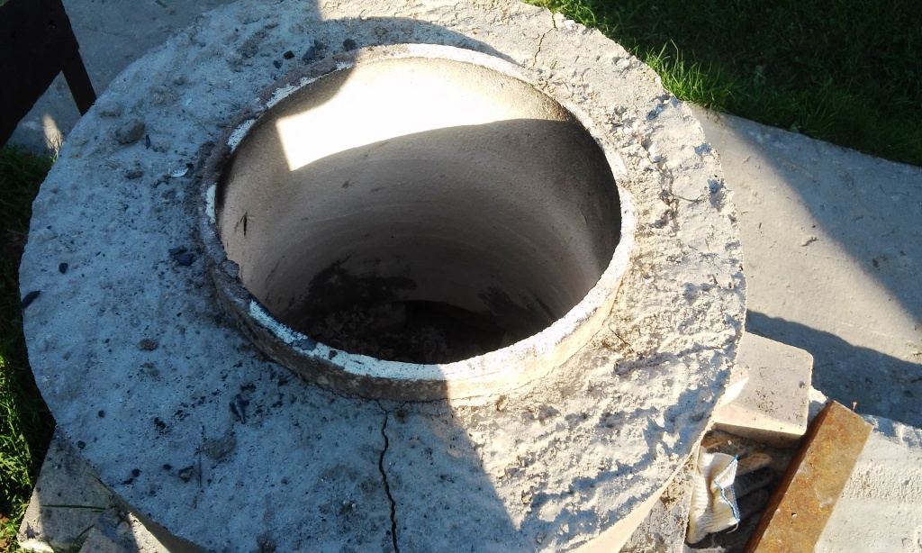

Вчера делал ему первую серьезную топку для просушки. Супруги он в качестве костра очень понравился, до полуночи возле него грелись.
Так он выглядит сейчас, после опалубки. После полного высыхания, вверху сделаю наклонную стяжку, и финишная отделка. Скорее всего камнем.

Доброго времени суток.
Вопрос к автору. Какой диаметр и высота " горшка"?
Чесно говоря конструкцию тандыра не изучал. Он такой и должен быть, как бочка? Как там воздух ходит во время топки? Не вижу в низу отверстий для поддува. Даже в мангале и бочке для сжигания мусора внизу есть отверстия для воздуха.
Кирпичь огнеупорный там совершенно не обязательно. Достаточно обычного красного печного кирпича. В такой печи температура ни когда не поднимется выше 900 С, макс 1000С но это надо прилично подать кислорода. Температура применения рядового шамотного кирпича до 1500-1600С. И какой плотности кирпич?
Я бы сделал 2 ряда кирпичей на подину, что бы сделать перевязку, и кирпичи посадил бы на глину ( дешево и сердито) или на спец печной раствор. Уменьшение тепло потерь в землю и стяжка дольше прослужит. Цемент не любит нагрева он трещит и скалывается от этого. Ничего автор не сказал о " подушке" перед заливкой стяжки, армированнаяармированная стязка или нет?
Как не крути а конструкция стоит на почве.
Между горшком и бетоном сделал бы 20 40 мм глиняно- песчаный слой не плотный, а потом цемент. Коэффициент теплового расширения у шамота и цемента разный, да теплоизоляция дополнительная.
Поправте если где- то не прав.
С уважением, я ;-)
11 (2016-05-15 08:09:11 отредактировано Николя)
Re: Тандыр своими руками.
Привет.
Высота горшка около 70 см. до отрезки дна.
Диаметр основания 52 см.
Поддувало имеется, на фото просто не видно.
Тандыр делался "из того что под рукой". Кирпич огнеупорный был, его и пустил в дело.
Насчет строительных правил согласен, не соблюдал, но стоять будет.
Насчет трещин это да, но и глиняные трескаются.
Вчера кочегарил его несколько часов. Трещины появившиеся при первой топке, при нагреве немного расширяются, новых не появилось.
Конечно правильнее было бы соблюсти технологию постройки печей, но уж теперь как есть. Сам горшок температуру держит хорошо, не трескается. Дальше посмотрим как будет.

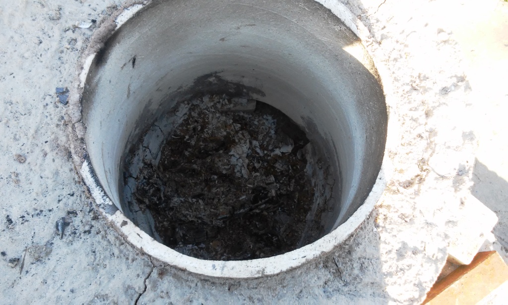

А та трещина , что на фото, когда появилась???
Естественно будет расти, до каких то размеров, потом остановится, когда напряжения релаксирует. Слой глины и песка - засыпку (можно даже на сухую) между "горшком" и цементом защитил бы цемент от перегрева. Обычный цемент (ПЦ) очень не любит нагрев.
Трещина появилась при первой топке. Вчера обмывали покупку авто, опять кочегарил до часа ночи, трещины ведут себя стабильно.

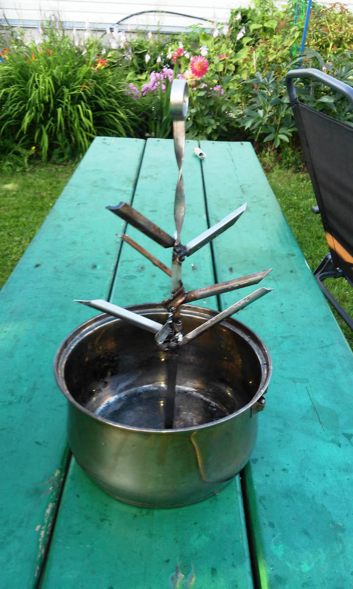

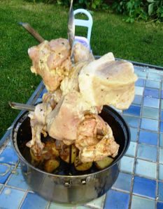

Сделал на скорою руку (впрочем как всегда) преспособу для тандыра. Удобно тем, что жир не капает на дно тандыра, и можно готовить одновременно овощи.
