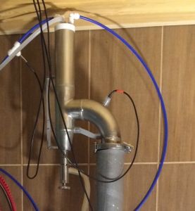

92
Re: Помогите новичку с констркуцией колонны
Larik, извините не помню РК или БК у Вас. ИМХО БК лучше раздельно, там не всегда точная регулировка получается. Если РК то последовательно работает без проблем.
93
Larik, если деф нормально посчитан, можно последовательно от холодильника подавать.
Ну в связи с тем, что нагрев от газа и высота колонны чуть больше метра, Иван посоветовал сделать плавную регулировку подачи на дефлегментатор.
Получается воду подаем на прямоточник, затем ставим регулировочный кран и подаем на димрот?
94
Larik, если последовательно, то игольчатый кран-прямоточник-дефлегматор, если как Al предлагает, то одна ветка на прямоточник через любой кран, хоть шаровый, а от нее (до прямоточника) через тройник и игольчатый кран на дефлегматор.
95
Larik, если на РК, то теплопередача в прямотоке микроскопическая, там просто спирт чистый доохлаждается на выходе, можно после него запитывать. Можно вообще без прямотока делать, но спирт на выходе будет горячий и на время ректификации нужно запасаться закуской.. все жители квартиры будут в хлам к концу процесса :)
96
Спасибо, я Вас услышал.... водопровод->игольчатый кран->прямоточный охладитель->димрот->слив

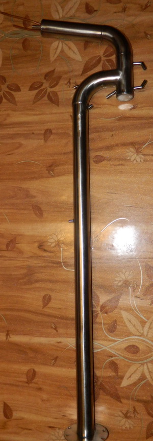

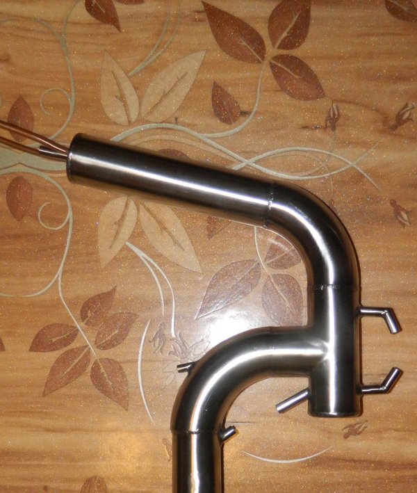

Начало есть :)
Жду замечаний - пожеланий
Спасибо
98 (2016-05-19 23:00:55 отредактировано Artem.SHitov)
Larik, в гидроуровне нихрена не увидите. Точнее увидите, когда захлеб уже начался. надо нижнюю трубку как можно ниже вваривать, и верхний край обрезать ниже трубки возврата. Еще насадку будет проблемно заталкивать, но это дело сноровки, надо дрын соответствующей длины. И силиконовая трубочка на возврате может плохо держаться.
99
Larik, Артем прав.
100
Larik
Димрот лучше разборной сделать, у вас вроде заварена заглушка.
Я сделал заглушка из фторопласта, в ней отверстия выводов димрота и тса
