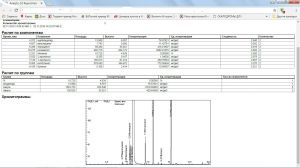

Подогнали мне вискарь, из Турции привезённый. Понюхал, попробовал - хороший виски, с  точки зрения виски, и  отдал на анализ:
91 (2016-11-07 23:50:17 отредактировано RomanZ)
А отдал потому как мне, по ошибке, вместо моего выдали анализ "дорогого виски" купленного в Мск:
92

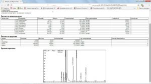

И мои результаты, дистиллят: яблочный сок с мякотью (из под соковыжималки Нептун) + сок из пресса (рукотворного), соотношение 3 к 2, ЧКД Lalvin EC-1118, сахар 0,5кг на 25л сока.
93 (2016-11-07 23:22:01 отредактировано Artem.SHitov)
RomanZ, нижний анализ вискаря не увеличивается, только превьюшку видно. Сколько там цифирьки по группам? И, нижний- это "дорогой вискарь"? Не очень понял :rolleyes:
RomanZ ©:
И мои результаты
От яблок осталось что-нибудь? Совсем примесей мало.
ЗЫ. Уже и превьюшка второго вискаря слетела.
94
Есть аромат, немного буду увеличивать "хвосты", но постепенно.
перезалил.
Нижний "дорогой", но какой история умалчивает.
Верхний тоже не из дешёвых, хотя это относительно.
95
RomanZ, хвосты в яблоках не при делах, вроде. Надо эфиры выдергивать.
3,3 гр сивухи на литр для односолодового в целом не много, бывает и больше. По нашим нормам до 6, а по "их"- до 10 можно производить.
Дегустировал обстоятельно на днях Glenmorangie 10-ти летний, самый простой в линейке. Очень мне легоньким показался, с отчетливым медово-цитрусовым вкусом (это я сейчас не выпендриваюсь, мне медведь куда-то там наступил, просто действительно он такой). Не совсем мое, но хорошо шел )

Kreg1969, а рекламы здесь не бывает. Самогон официально мало кто возьмет на хроматограмму. Как правило это личные связи.

RomanZ ©:
Слишком субъективно, судя по анализу бормотуха та ещё. От изиков потом волосы выпадут..
Да и цена в рознице 1 тыс рублей (дешевле хорошей отечественной водки)... явно - бормотень. Хороший вискарь меньше 100 евро не бывает.
