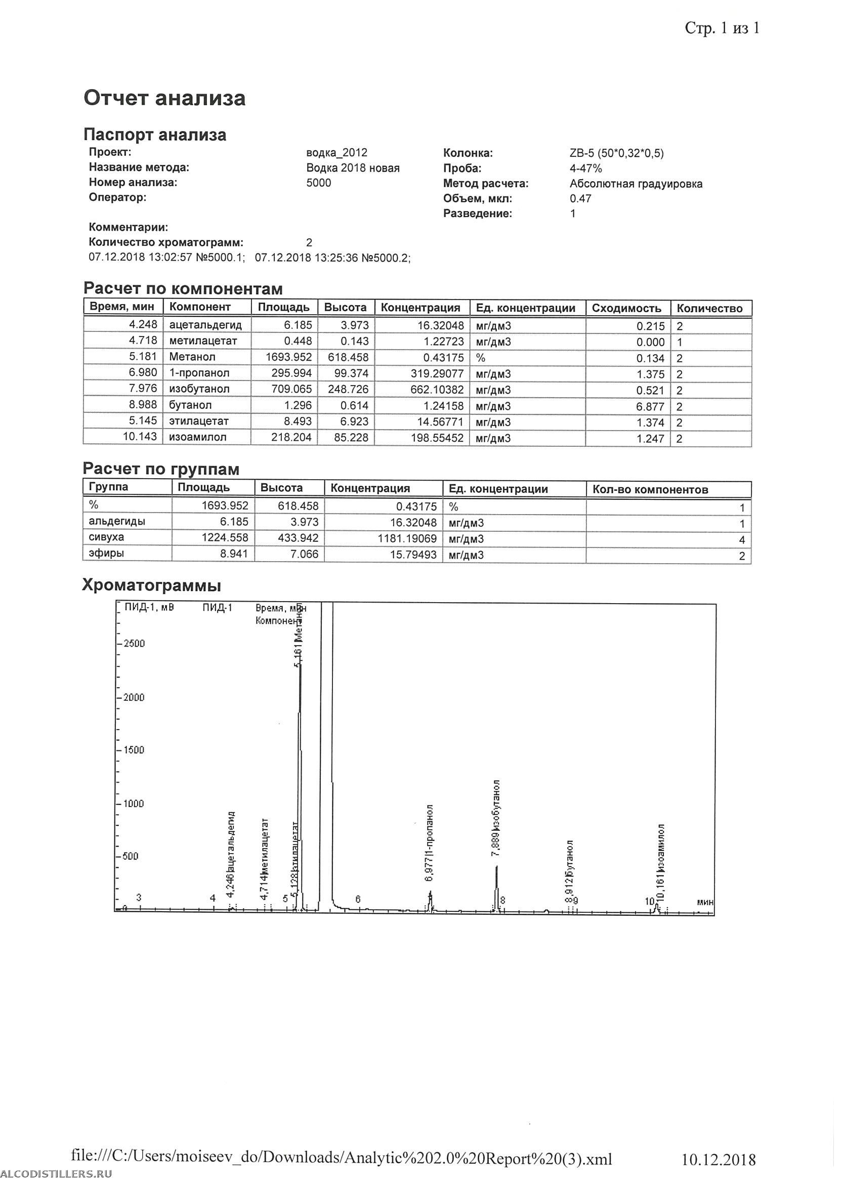

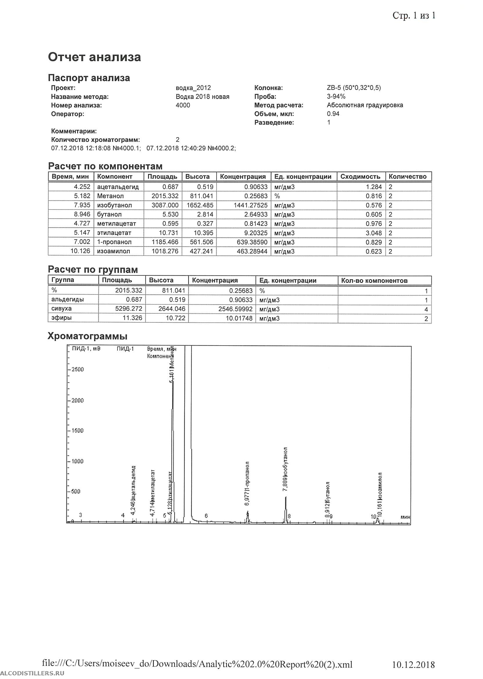

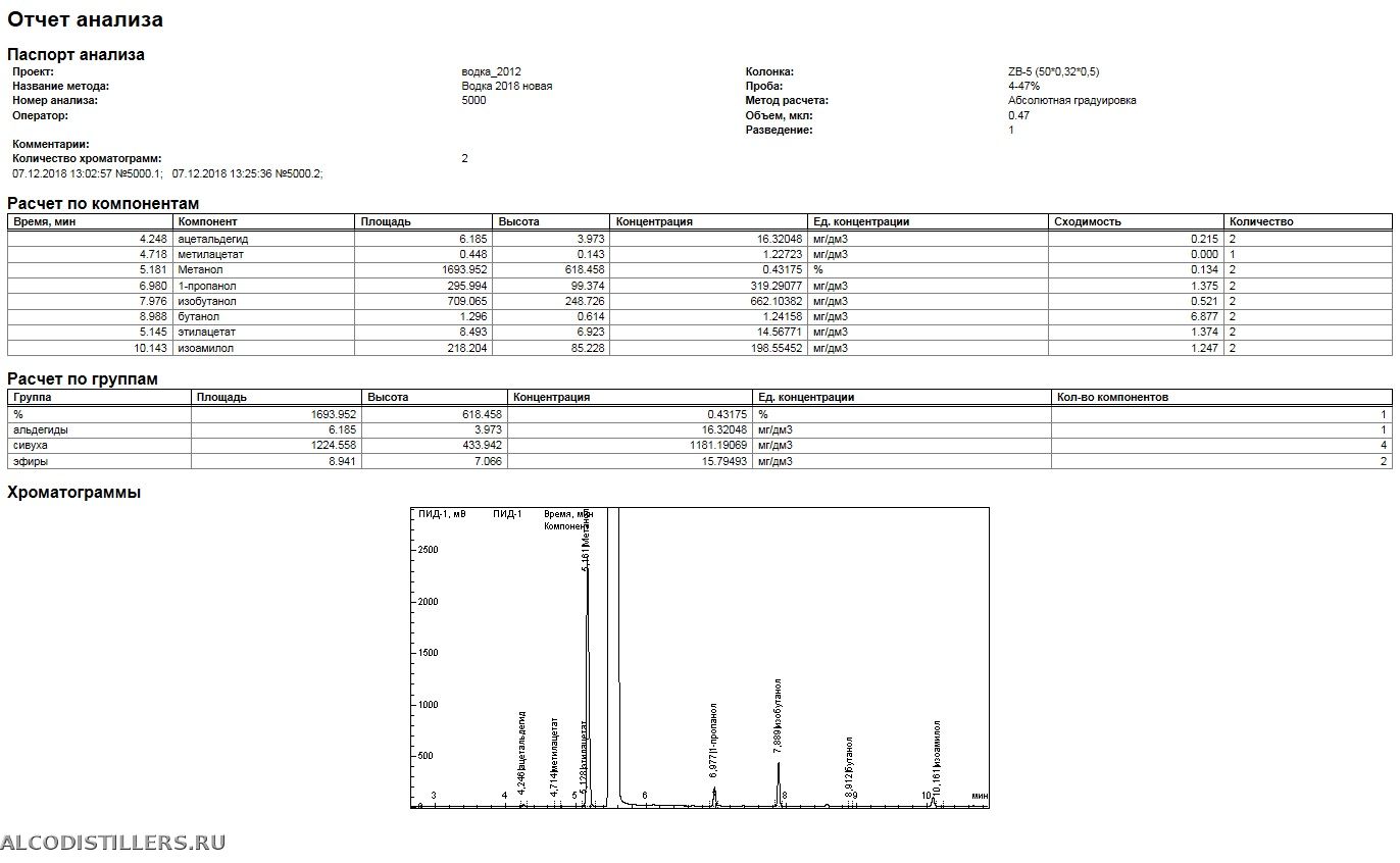

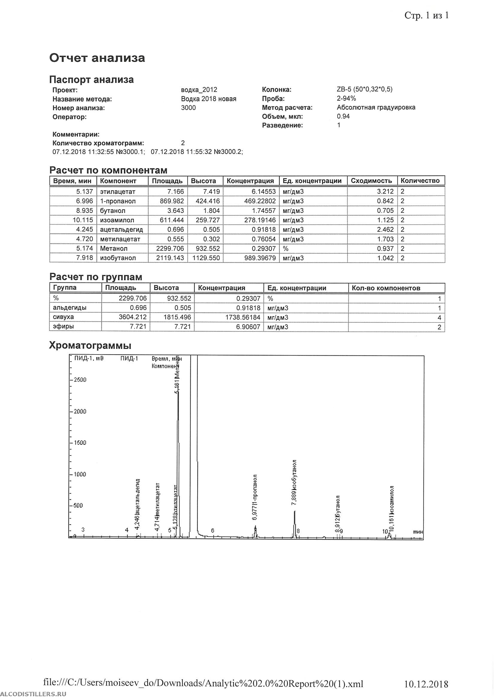

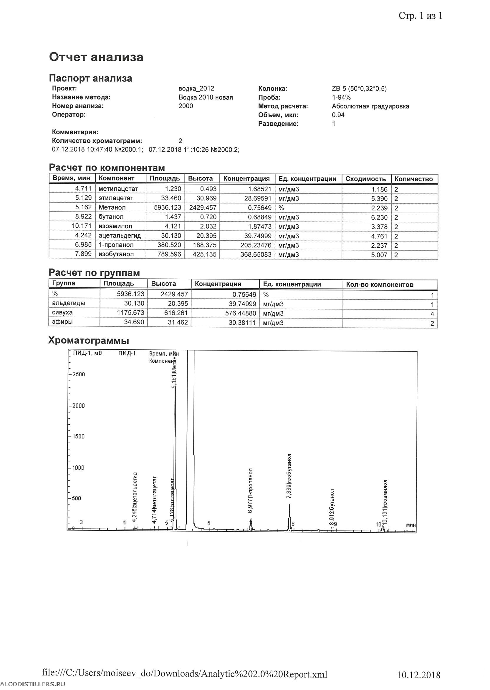

Вот и мои хроматограммы пришли. Сравнил их с теми, что выложены здесь и немного расстроился.
В кратце:
Сложности в процессе перегонки описал тут: Калибровка датчиков температуры и давления в домашних условиях
Отобрал всего около 3х литров дистиллята по порядку в 4 емкости:
№1 - 1500 мл (очень приятный запах);
№2 - 600 мл;
№3 - 700 мл;
№4 - 500 мл.
На анализ отвез образцы №1, №3, №4. Выкладываю в этом же порядке:
А это я смешал все 4 фракции кратно отобранному объёму и разбавил пополам бутилированной водой:
Покритикуйте коллеги.

Dmit_OM, мне головы совсем не нравятся. Метанола прямо много, эфиров мало, альдегидов многовато. А по сивухе, имхо надо было отбор прижимать. Со 2-го анализа изобутанол и пропанол попер, а до изоамилового так и не добрался, т.е. именно не лишку взял, а разделения не хватило во 2-й половине.
Вот опять не понимаю, как альдегидов может быть столько же, сколько эфиров.
И метанола стопка в литре АС  :(
326 (2018-12-10 15:31:20 отредактировано Dmit_OM)
Artem.SHitov, спасибо! это как раз и видно было при отборе (то что разделения не было). Просто я, из-за неопытности, грешил на датчики.
Как говориться: дело было не в бобине - *** сидел в кабине :D

Dmit_OM, да х.з. как может быть поровну эфиров и альдегидов. Альдегиды даже на прямоточнике вылетают быстрее, и их меньше. Ощущение, что отобрал много голов в быстром темпе, либо опять же что-то где-то окислилось. И про сбраживание напиши подробнее, т.к. метанол близко к критической дозе, т.е. пить нельзя, надо разбираться.
Иван, 0.7% метанола в первой банке и по 30-40 мг эфиров и альдегидов. Дальше ЭАФ отсутствует, метанола в несколько раз меньше, но все равно десятые процента. А по сивухе написал выше.

Dmit_OM, пить не стоит. 30гр метанола летальная доза. У тебя 4 с небольшим грамма на литр АС.
До 0,1% ГОСТ на дистилляты допускает, если я ничего не путаю, т.е. превышение в 4 раза, а в первой банке- в 7.
