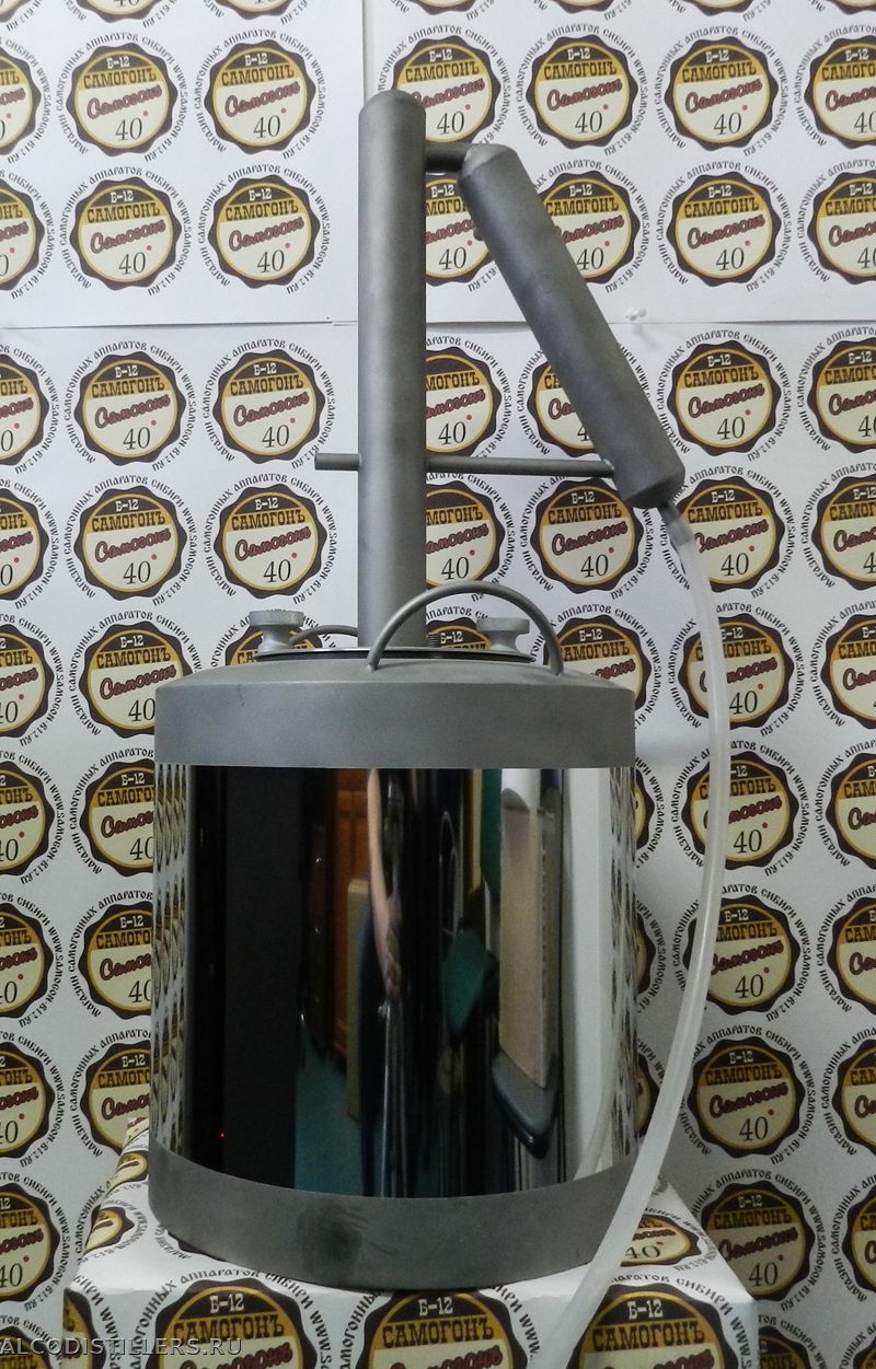

что за аппарат
Дистиллятор обычный

Спроси тестя чего за агрегат и как гнал, интересно же.

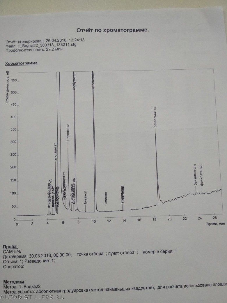

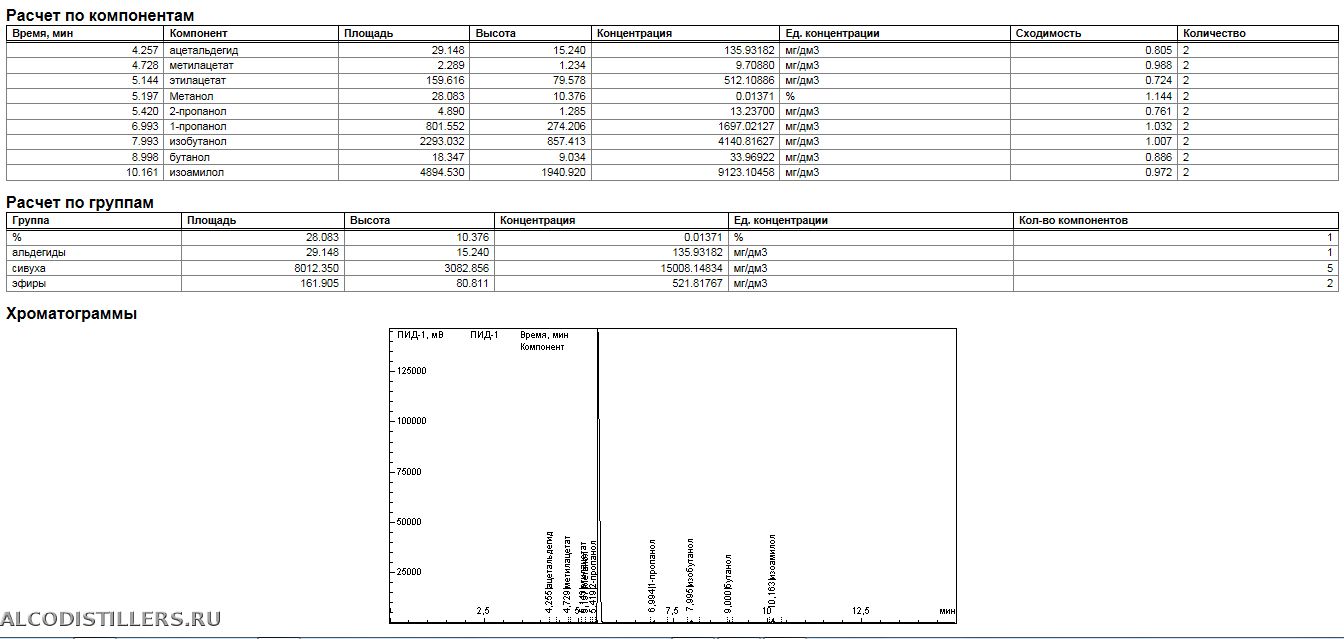

Аппарат скинул, а гонит он просто, первый раз прогоняет быстро, второй раз тоже примерно в том же режиме, сначала немного обрежет, в конце немного, да и как попало, скорость большая.
Калибровка "коньячная" походу... видел сразу как раскрывает, в сравнение с "водочной"  .. График бы еще посмотреть по пикам.
Я взял у него на анализ СС с эссенцией виски, чистого не было( , график прилагаю

Не только, но в основном. У тебя в ректификате 1,7мг/л АС, а в варенье 7мг/л АС, если правильно помню. А у тестя 500мг/л, как говорится, почувствуйте разницу. 500, имхо, много для сахара, а 7 маловато для аромата.

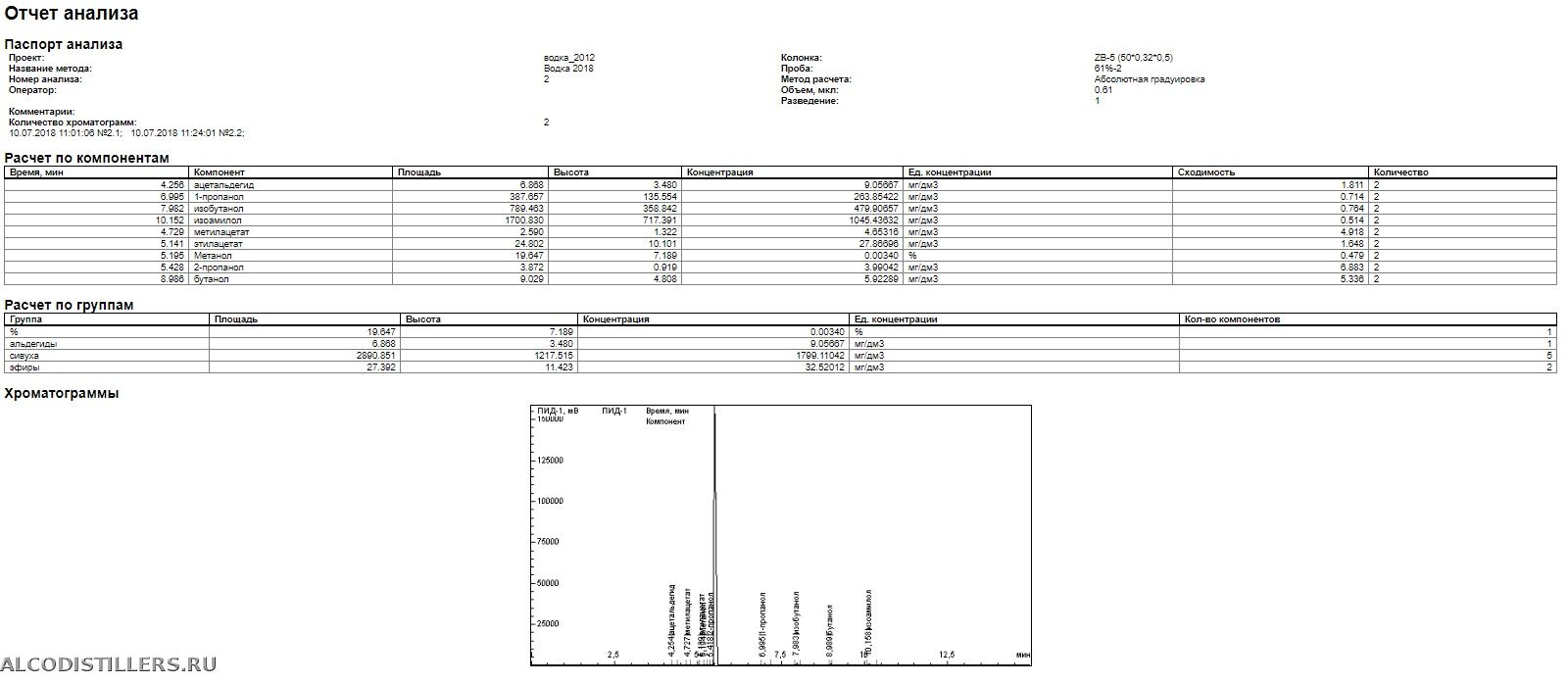

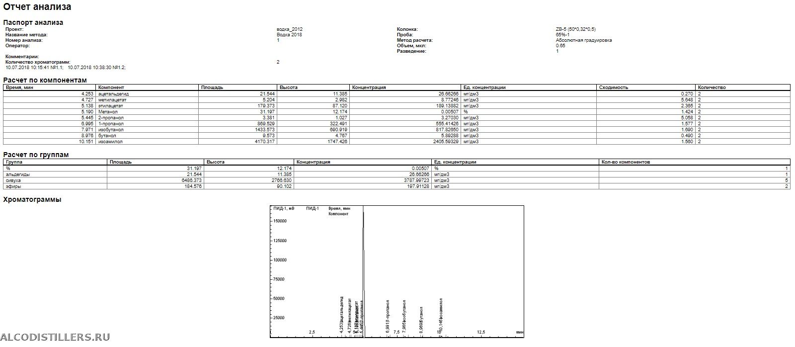

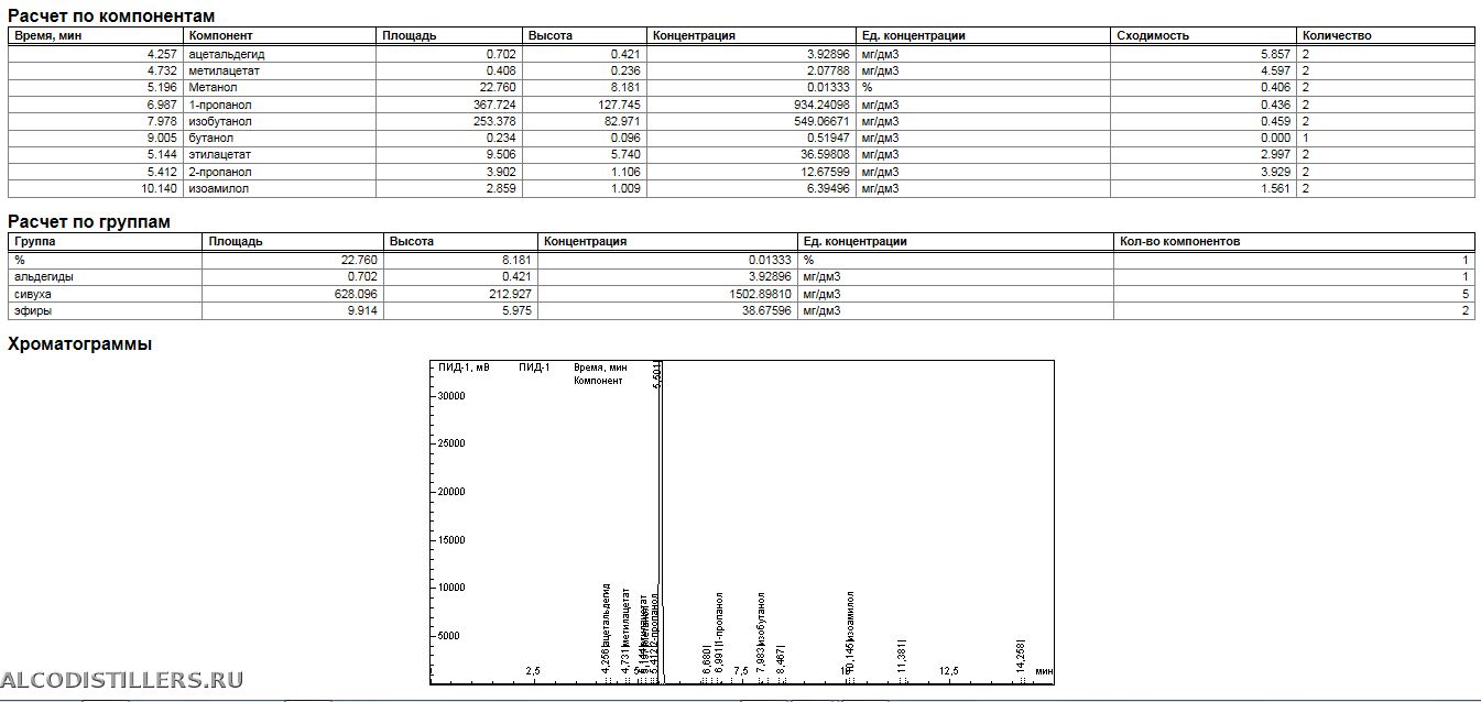

Начал я зерновой сезон с односолодового и поскольку с «чипсов/банок» перешёл на бочки, то поболее залез в хвостца.
На форуме неоднократно встречал «мысль» о том что в бочку к дистилляту для усиления вкусоароматики добавляют СС из середины погона, но чёткой формулы или критериев его отбора не указанно, то отбирал СС понемногу (с 9л 26%СС получалось 0,1л крепостью 48%) при Т в кубе 94-94,2гр. Набралось 1л на 30л бочку, но что-то я очкую его лить, уж больно ядрёнохвостый, ну может 0,5л от силы. Скорее всего, что-то не так сделал, посоветуйте как правильно.
И, наконец, сделал повторный анализ «недобурбона» (пост 210 Химические анализы дистиллятов, спирта и других напитков ) 11 месяцев выдержки в банке на щепе с продувкой. Динамика изменения состава весьма, на мой взгляд, интересна.

Веня, а то, что СС, это весь сырец (26%), или как раз отобранный при Т в кубе 94-94,2гр? 15 грамм сивухи, как-то уж совсем несъедобно.
Веня ©:
Как обычно, эфиры с альдегидами улетели нафиг, сивуха осталась на месте.

Artem.SHitov,
Гнал брагу на СС. Начинало карать при 89-90гр в кубе, при 92гр лилось, как только Т в кубе превышала 94гр отбирал около 0,12л в отдельную ёмкость и далее до 2-3% в струе.
Получалось СС 9,1л 26% и 0,12л 48% СС с погона, их было 8, анализ которых и представлен.
Не, наоборот:
Эфиры            было 4,3 стало 5,5
Альдегиды      было 4,6 стало 7,9
Сивуха           было 715 стало 477
притом, что интересно, 1-пропанол и изобутанол уменьшились в 1,5 раза, а изик подрос в 2,9 хотя сам по себе копеешный объём.

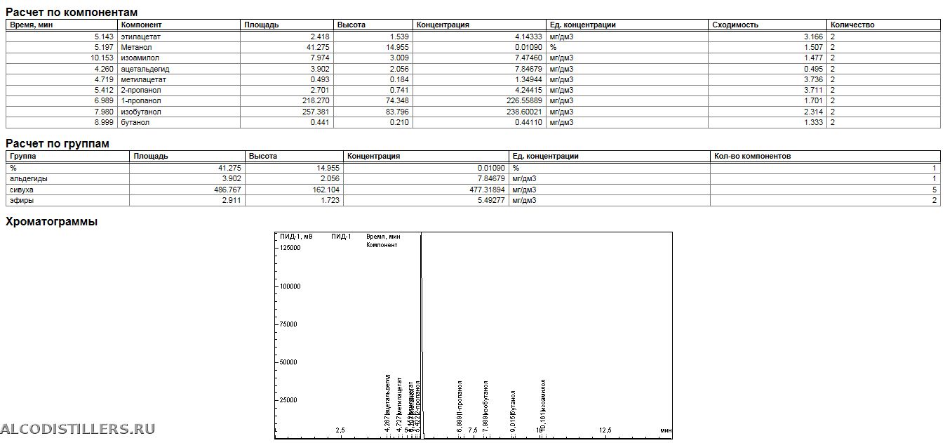

Веня,  что-то я запутался.. подскажи до и после выдержки конкретные два анализа.  Если что-то с чем-то смешивал, это уже не подойдет.
Где-то я подобную метаморфозу уже видел
Щас Веня точно покажет до и после, а то я запутался... разберемся. Но это не метаморфоза думается мне.
252
Artem.SHitov, Иван,
Подголовники влил в банку, но их мизер,  считай 3,5% от тела.
Предхвосты не стал лить.
Такая же примерно картина с кальвадосом 1,5года выдержки, но хрому постить не стал, т.к. смесь с нескольких погонов с примерно одинаковыми хромами.

Веня ©:
Веня ©:
Не, наоборот:
Так если подголовник 3,5% от тела, то только в нем в пересчете на весь АС альдегидов 7мг/л, эфиров 5мг/л, плюс те, что в теле, итого:
Эфиры было 9,3 стало 5,5
Альдегиды было 11,6 стало 7,9
С сивухой, имхо, хрень. Либо хроматограф от дуба врет, либо эфиры, типа изоамилацетата, обратно массово развалились )

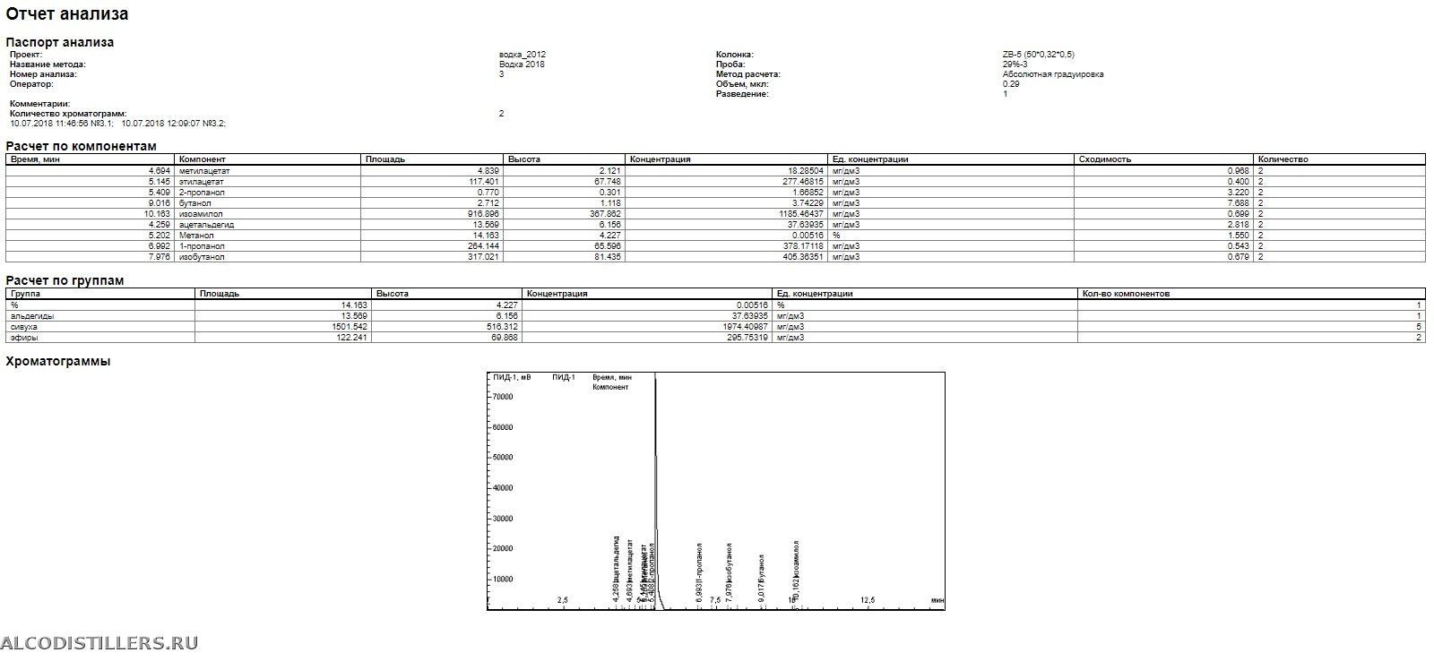

Продолжаю битву за зерновые:
Ячменный в 50л бочку (по факту 48л 63% сортировки): Солод пивной светлый 50,4кг ячмень фуражный 60кг. Выход АС по СС 311мл/кг.
Дробная: головы 5%АС, Тело 91%АС, хвосты на РК (статистика будет позднее, но общая с солодовым, кукурузным и ржаным):
Распотрошил один из "любимых" вискарей макаллан12л, печалька:
Ну и для понимания динамики процесса при созревании дистиллята в банке на щепе 62% сортировка с продувкой 1 раз в 1-2 месяца. Анализ аутентичный т.е. без добавления каких подголовников или предхвостов:

258
Веня ©:
головы от 10%АС
От яблок может ничего не остаться. Метанол хуже эфиров отделяется, лучше бы его не плодить. Даже на мои хромы глянуть, на колонне и дистилляторе разница по эфирам и альдегидам- в 10 раз, а по метанолу всего в полтора. Или на свои из 260 сообщения. Что в СС, что в продукте метанола в принципе одинаково, а головы хорошо отобраны. И, кстати, метанола в 2 раза больше, чем у меня, хотя тоже копейки. Скорее всего брожение без фильтрации, или горячая промывка сусла. А на фруктах цифры отличаются на порядок, так что вопрос серьезнее, чем кажется. В очередной раз озвучу мысль, что дома с метанолом бороться невозможно в контексте дистилляции ароматных напитков.
Еще обрати внимание, что в Джеке метанола 0,03%, а в Макаллане 0,006%. В Джеке бешенные по зерновым меркам цифры из-за разваривания кукурузы под давлением, и брожения без фильтрации, а в Макаллане все чистенько из-за инфузионного затирания.
