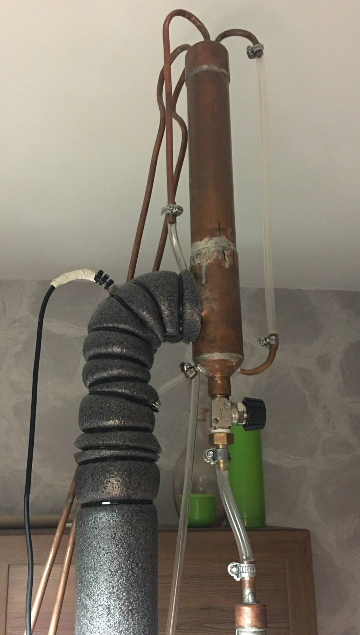

Наполнитель - тканная сетка.

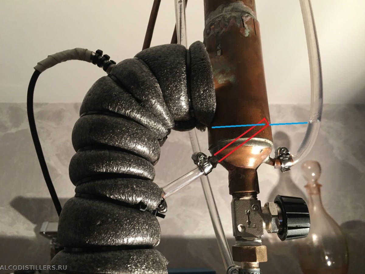

Отдельно хотелось бы отметить гидроуровень.
Я не изобрел велосипед, но, насколько смотрел схемы форумчан, люди делали стеклянные трубки с открытым верхом.
Мое исполнение мне кажется проще и безопасней.
И да, большое спасибо всем участникам форума и, особенно, организаторам форума.
Без всех вас я бы не осилил=)

Только нижнюю медную трубку желательно укоротить. В Вашем варианте увидев флегму в уровне может быть уже поздно.

По нижнему соску уровня - повторение моей недавней ошибки. Стоит обрезать насколько возможно низко.

Через что колона сообщается с атмосферой?
Re: Собрал свою РК
Здравия Всем!так с верху 4 трубки выходят.1 гидроуровень 2 на воду 1 связь с атмосферой.
Re: Собрал свою РК
Верх пропаян, холодильник не вынимается?

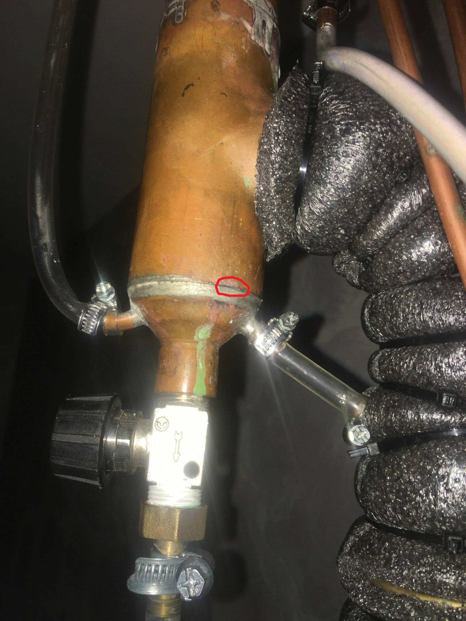

Возник следующий вопрос. Если хорошенько подуть в трубку связи с атмосферой, при закрытых всех выходах, подтравливает в указанной на фотографии зоне. Критично ли это с учетом того что дуть нужно достаточно сильно, если критично, то как это возможно исправить малой кровью?
Re: Собрал свою РК
Критично. Капать может начать. Испаряться конечно будет, но запах еше тот будет. Подпаять или силикон.

Михаил ©:
Не вижу фотку.

transfi ©:
Михаил ©:
Не вижу фотку.
Перезалил

Михаил ©:
Кровью не надо))) Достаточно паяльника или строительного фена или горелки. Тут чем привыкли работать. Ситуация нормальная, исправляется легко.

Ребятушки, решил произвести первый запуск, получил такую картину на гидроуровне. Суть в том, что трубка гидроуровня у меня внутри короткая, а трубка возврата флегмы до того уровня, что показывает гидроуровень. Таким образом, при закрытом отборе у меня там такого масштаба застой. Нормально ли это?

Нормально.
Мощи добавите - уровень подымется, возврат заполнится. Это самый нормальный режим для отбора тела.  :)
Только шланги смущают. Не похожи на силикон. Вроде как ПВХ. Если так - срочно менять.

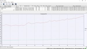

Читаешь читаешь форум, кажется все предельно понятно.

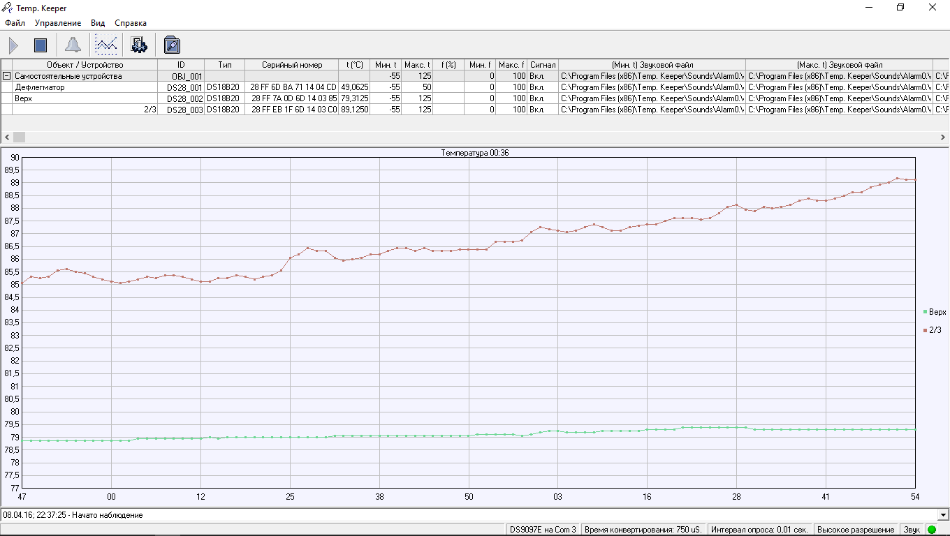

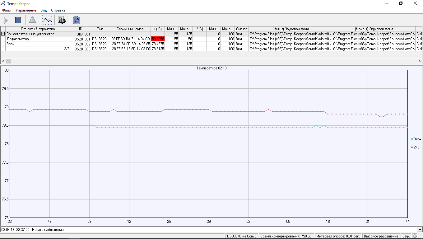

А по факту сижу гляжу на такую красоту и понять не могу что вообще происходит и что я делаю не так=( Вода из охлаждения деф 49 градусов держится, как видно сверху, показания датчиков на графике, отбор не ведется... Видимо дело не в лыжах=)

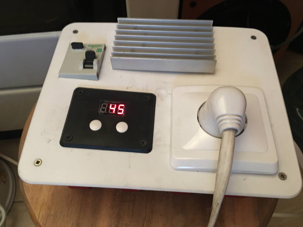

Пока ничего не получается, поделюсь с вами своим контролером мощности
Достиг относительного температурного баланса, но сами температуры невнятно велики. Вода из дефа течет струйкой чуть толще спички, температура 50,62. Отбор по прежнему не ведется. поток возврата флегмы примерно такой же как и вода из дефа. Нуждаюсь в отзывах экспертов=)
Уточню что в куб был залит СС достаточно сильно разбавленный водой. Могло ли это стать причиной моих неудач?
Re: Собрал свою РК
Достаточно сильно - это сколько %? Не 10 же? По поводу температуры - датчики проверялись? Не могут врать? Нагрев пытались менять?
Re: Собрал свою РК

Михаил ©:
Начинай помаленьку отбирать.
Может давление, может датчики врут.
Отбирай, и посмотришь.
Какая насадка?
Опять же - что там в кубе?
На первый взгляд - ничего экстроординарного не вижу.

Re: Собрал свою РК
1. Может и 10, просто у меня первый запуск+нужно почистить. Много СС лить было жалко, но и обнажить ТЭНы боялся, так что долил воды от души. Вообще мне казалось что количество воды не должно влиять на процессы. Я не прав?
2. Датчики к сожалению не успел проверить - засунул. Проверил только в чайнике датчик охлаждения - вроде все четко, 100 градусов - кипение воды. Так как датчики из одной партии, склонен верить. Есть смысл проверить? Как их вообще проверишь?
3. Нагрев менял, приводя в соответствие охлаждение. Минимум что удавалось добиться - 78,5 на верхнем датчике.

5. Смущала температура 78.5 на верхнем датчике. Что это за фракция такая?=)
transfi ©:
Может давление. Какая насадка? Опять же - что там в кубе?
6. По поводу давления, когда все выключил и пошел спать, обратил внимание что на улице густой туман. Что гуглить что бы узнать температуры кипения при разных атм. давлениях?
7. Насадка - мелкотканная нержавеющая сетка в рулонах.
8. В кубе то что при выгоне самогона называют головы и хвосты с водой.
