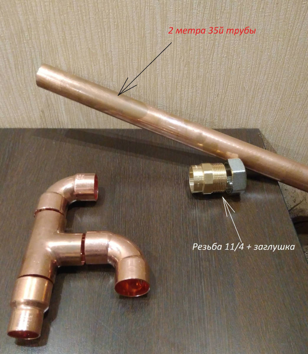

Итак, коллеги, сохоббитники и просто сочувствующие, был сегодня в магазине. А т.к. разница между 28й и 35й трубой составила всего 200 рублей - соответственно вот:
Вариант "резьба с заглушкой", потому что в наших краях медью торгует всего один магазин, а заглушки они не возят принципиально, зато удобно будет разбирать для чистки. Да, трубки менее 15й они тоже не возят, поэтому для димрота надо будет где-то что-то искать. :(
Так что, думаю, надо новую тему начинать. Назову, наверное "Как я расхищал семейный бюджет"  :D
Пошел читать, чем бы паять побюджетнее. Для пайки ХБК (что значит первая буква - решите сами) флюс и припой
мне давал один очень хороший человек, а в магазине на них очень не гуманная цена.

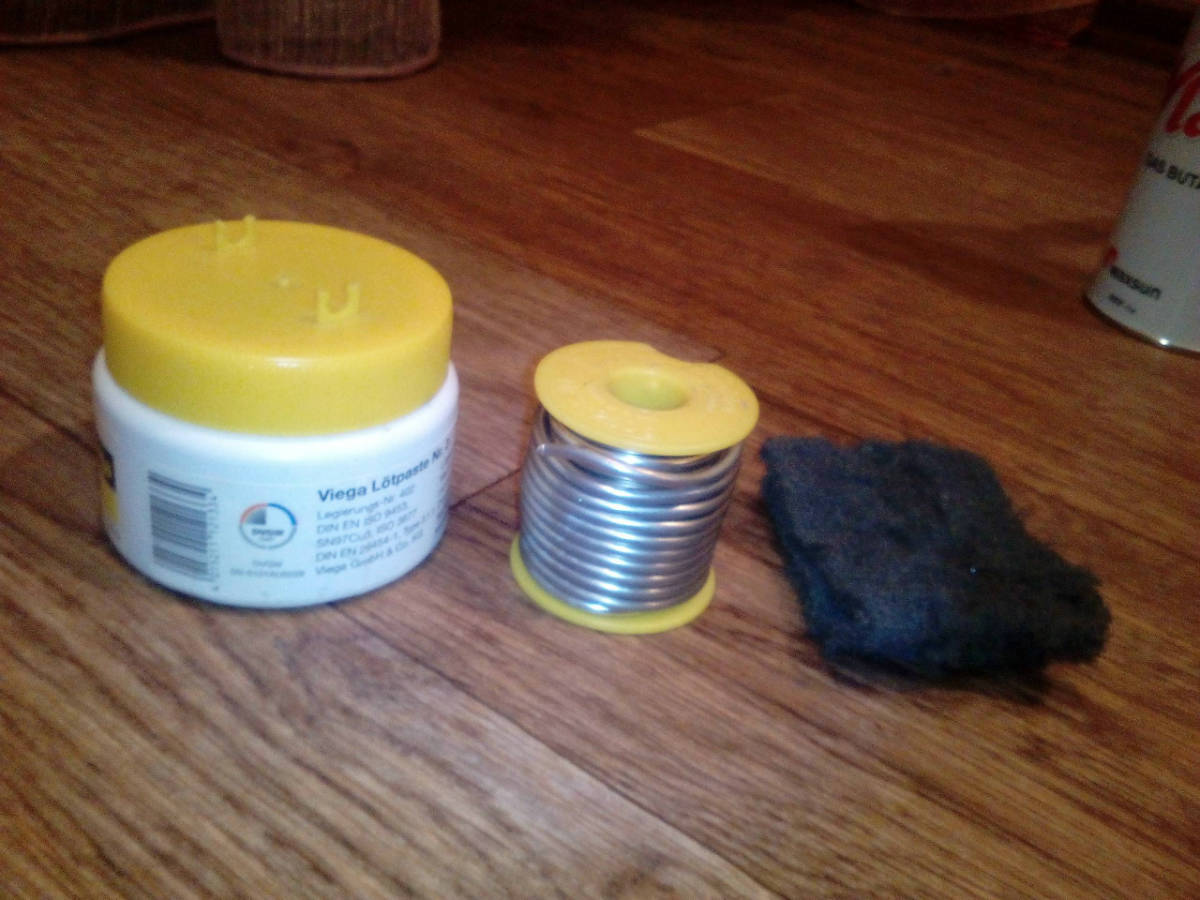

С припоем сильно дёшево вряд ли получится - припой-то нужен без свинца... Флюс вполне можно взять подешевле т.е. без порошка олова, но придётся тщательно готовить медь к пайке.

Это я прекрасно знаю, на фото безсвинцовый припой с серебром. Эта катушка стоит 1,5 т.р., а ведь нужно-то всего ничего. А куда остальное девать? Не понимаю, почему-бы не продавать на вес или метражом, как трубу? Да и флюса расход мизерный, куда такая банка? :|

Это перебор: 97% Sn 3% Сu - этого припоя за глаза хватит. Мягким припоем с серебром тут немногие паяют - дорого и не нужно. Кстати, за 1500 рублей катушка 250 грамм с серебром - это фантастика. Скорее всего за 1500 рублей припой с медью.

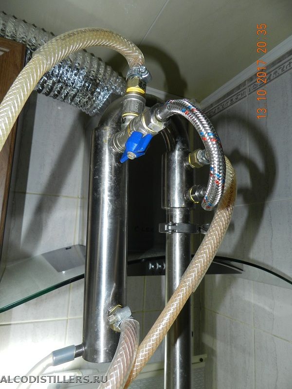

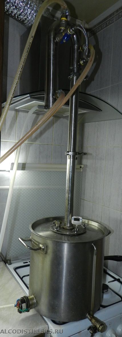

Доброго времени суток! Уважаемые Знатоки- помогите улучшить мой агрегат/процесс.если ошибся с разделом-простите, подскажите! высота от фланца до "холки" 88см (могу увеличить высоту колонны на 20см.) в царгу на втором перегоне ставлю медную РНП 6 пыжей по 33 см. царга 38мм. Холодильник имеет диаметр 53,0 мм(кожухотрубный, 5 трубок по 10 мм). дефлегматор рубашечного типа.
брага: 40л воды, 10кг сахара, 200гр. сухих спиртовых дрожжей. 7 дней бродит, осветляю бентонитом.
первый перегон с дефлегматором газ 2квт+ТЭН2,5квт.куб 25л. первый перегон занимает 1час 40мин.
второй перегон-заливаю 8л СС(крепость не помню,завтра выгоню и напишу) и 12л воды. разгоняю тэн+газ. начинает капать-оставляю один газ так, чтоб капала 1 капля в секунду. отбираю 400мл голов покапельно. затем газ на всю-отбираю тело до 96 град.в кубе. получаю в итоге 5,5л 93-94 град.
напор воды постоянно скачет-по этому вода всегда на всю и на деф, и на холодильник.
еще фото

KraunTomas,  если "верхушка" в виде "дефлегматора" с холодильником на клампе снимается, тогда не нужно переделывать... использовать ее просто как дистиллятор.  Ну и отдельно нормальную "голову" изготовить, на тот же кламп ставить. Будет универсальный агрегат.
320
Re: Переделки, усовершенствование промышленных образцов аппаратов
да, верхушка на клампе снимается. т.е. мой агрегат на первый перегон только сгодится? утепление ему не нужно? а есть ли   на форуме кламповые нормальные головы? или нужно отдельно расчитывать?
