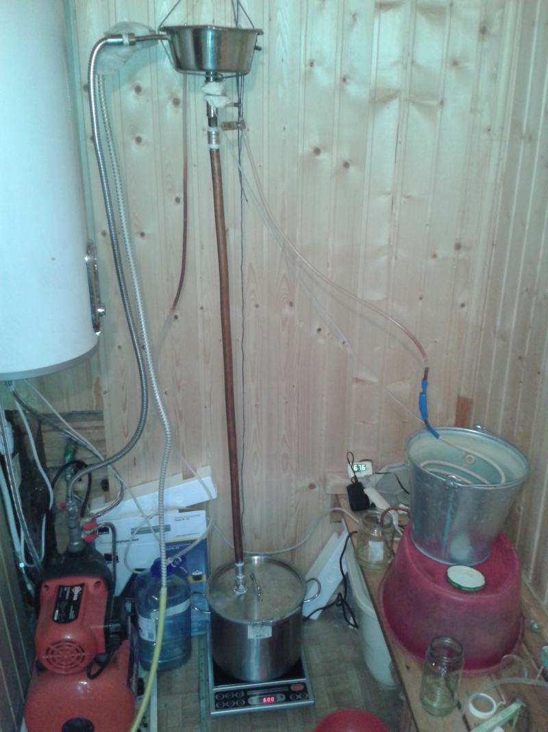

Тема: РК с дефлегматором из металлической миски - тестирование

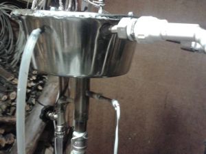

Вчера произвел пробный запуск на головах и хвостах. Всплыли косяки:
1 - потекли 2 стыка, пришлось разбирать и пропаивать заново. Вывод - проверять стыки не только водой, но и спиртом.
2 - На хлипкой крышке кастрюли конструкция качается и хочет упасть. Пришлось подвесить к потолку. Надо припаять штатную петельку на крышку дефлегматора.
3 - С местом расположения термометра облажался по полной. В верхней части миски термометр показывает цену на дрова. Пришлось вынуть, втулку звглушить чопиком, и привязать портянкой к нужному месту, чуть выше точки возврата флегмы. Так получилось что-то похожее на реальную температуру, но все равно бред. Надо впаивать гильзу.
4 - Не знаю, косяк или нет. 2 метра десятой трубы гасят 600вт мощности полностью, флегма течет комнатной температуры, при минимальном расходе воды охлаждения. Холодильник от "аламбика" оказался лишним, так, "для мебели".
В целом вывод такой - схема работает. По высоте можно то же самое получить с наклонным димротом, но он будет дороже по материалам. Термометр надо ставить в правильном месте.
И главный вывод - РК - это вещь! Спасибо всем за наставление на путь истинный!

Re: РК с дефлегматором из металлической миски - тестирование
Исправил косяки, какие сумел и провел погон на СС.
По исправлению косяков.
1 - изменил направление потока воды, флегма в узле возврата стала ощутимо горячей.
2 - датчик термометра поместил  выше трубки возврата, ниже миски - стал показывать реальную температуру.
По модификации.
Вытащил мочалки из царги - "русалочка" как новая, "медная" - рассыпалась в прах. Ни разу она не медная.
Запихнул обратно две "русалочки".
Припаял трубочку для второго датчика на 2/3 высоты царги, пока вставить туда нечего, но штука нужная.
По процессу.
Впервые удалось стабилизировать температуру, несмотря на отсутствие нормального клапана отбора (пока шланг винтом пережимаю).
Захлеб колонны начинается на мощности, предсказанной калькулятором - автору калькулятора плюс (и не один:).
Для данной колонны (22мм, высота метр) допхолодильник оказался лишним, метр тонкого силиконового шланга охлаждает отбор до 25 градусов на выходе. (правда, вчера было холодно :)).
Вылез косяк с термодатчиком (D18B20)- перестает работать через некоторое время, или начинает показывать чушь. Одна причина - попадает конденсат на контакты, и вторая - возможно перегревается плата контроллера-индикатора. Буду изучать форум по техническим решениям.
По результатам.
Поскольку термометру не было веры, головы отобрал с запасом. И последние фракции отбирал помалу.
По органолептике полученного продукта - нет слов. Все что делал раньше - мягко говоря, неправильно, хотя и получалось иногда вкусно. Здесь можно реально разобрать аккорд вкуса по нотам, и сыграть его заново, убрав лишнее. Класс!
Ну, и хвосты получились крепостью больше 80ти %, на розжиг мангала вполне годятся.
Недостаток конструкции, принципиальный. Для стабильной работы надо фиксировать миску в пространстве, чтобы не качалась, иначе не получается стабильный возврат флегмы. Буду решать вопрос.
Снова спасибо всему сообществу за наставление на путь!

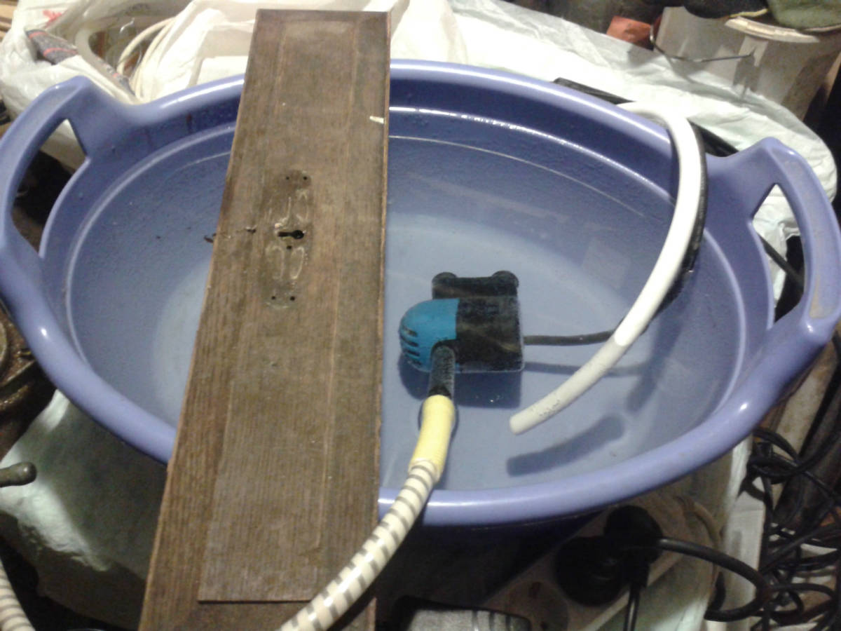

Вчера попробовал автономное охлаждение - тазик на 16л с насосом для фонтанчика, возврат воды в тазик, то есть система дополнительную воду не потребляет и не сливает. За 6 часов погона температура в тазике поднялась с 10ти до 30 градусов, мощность нагрева куба 600вт. Вполне применимо для установки на балкон без подвода водных коммуникаций :)
Была проблема - насос обеспечивает напор 0.7 метра, а высота колонны с кубом 1.6м.  Пришлось в момент запуска подсосать воду со сливной трубки, дальше все заработало. Сифон.
Опыт эксплуатации на балконе.
Для размещения тазика с водой сделал полочку на стену. К этой же полочке фиксирую колонну, чтобы не качалась. Второй термометр на 2/3 высоты поставил - действительно удобно ловить подход хвостов.
Главное, что научился экономить время.
Ставлю погон с вечера, отжимаю головы, регулирую отбор так, чтобы до утра хвосты не пошли. И ложусь спать.
Утром дожимаю в мелкую тару остатки продукта, при подходе хвостов выставляю таймер на 3 часа и ухожу на работу. Вечером разбираю аппарат до следующего погона. Хвосты использую в омыватель.
Брагу на сырец гоню в режиме аламбика, ставлю с вечера, таймер на 4 часа, и спать. Утром все уже остыло, слил барду, разобрал аппарат.
