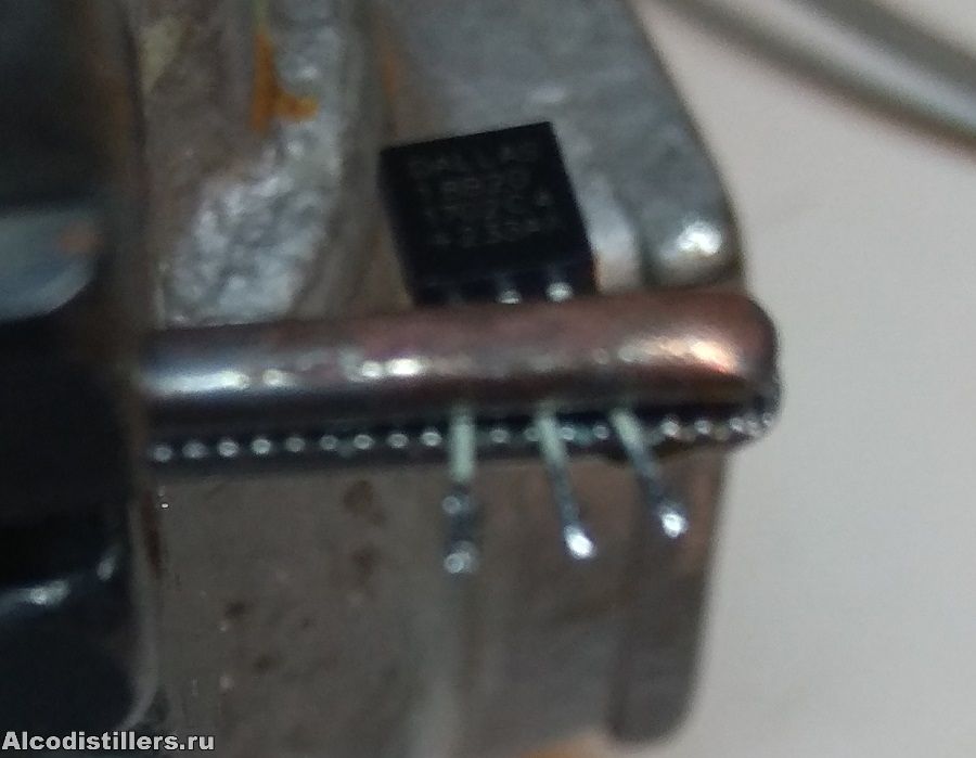

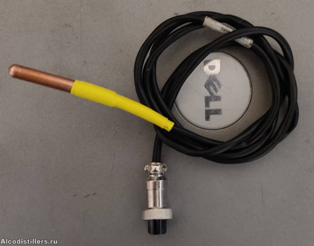

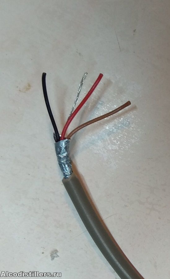

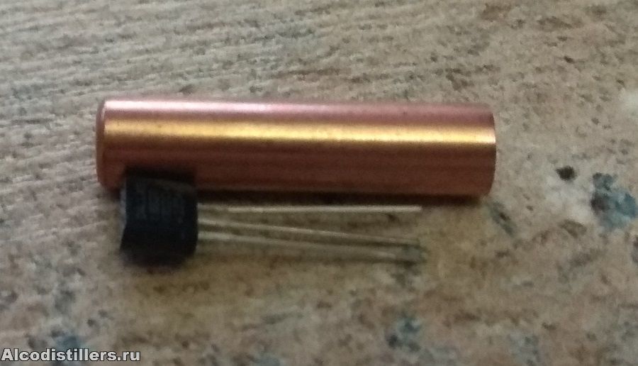

Лет 5 (как тема появилась, так и заказал) лежали у меня гильзы и датчики с Китая, по 5 штук заказывал. Всё руки не доходили собрать.
А пару лет назад в ЧиД задорого купил кабель, вот такой:
А ещё года 4 как покупал термоклей. Т.е. теплопроводящий. Тоже у китайцев. Использовал понемножку для приклеивания радиаторов к чипам, в том числе.
Но дело сдвинулось с мёртвой точки после покупки очередного тюбика силикона для промазки плинтуса для кухонной столешницы:

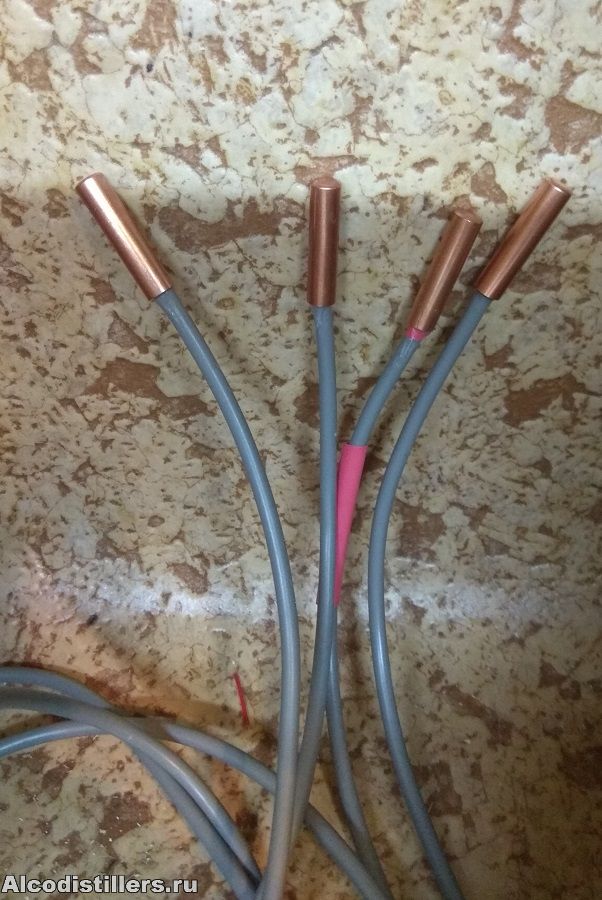

Короче, решился засесть за сборку.
Гильза, как видно на первом фото, коротковата, 20 мм всего. Поэтому ножки у датчиков откусывал наполовину примерно.

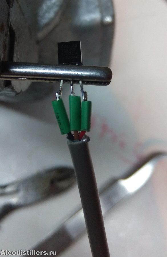

При пайке в качестве теплоотвода использовал пинцет, зажатый в тиски.
На каждую ножку - короткий термоусадочный кембрик:

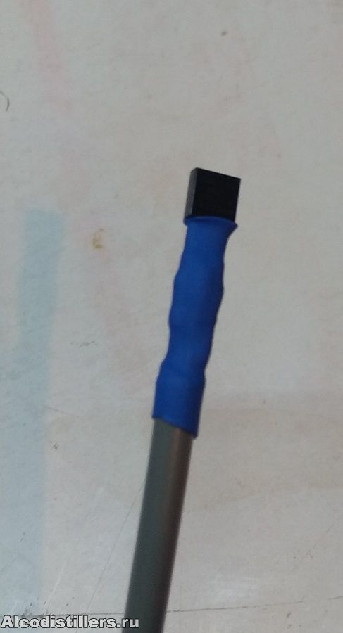

Сверху ещё один, общий:
Сверху на "головку" датчика наносил термопроводящий клей, по бокам - силикон. Фото плохо вышло, извинияюсь:
Засовывал в гильзу. Перед этим прозванивал.
С другой стороны разъёмы пока не все доделал. Отпишусь позже.

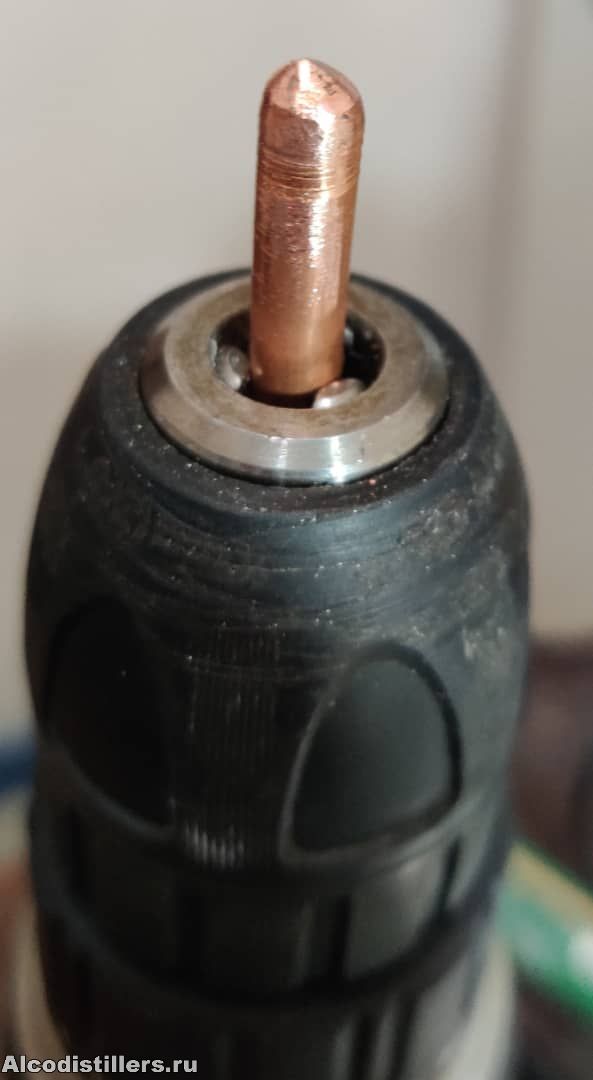

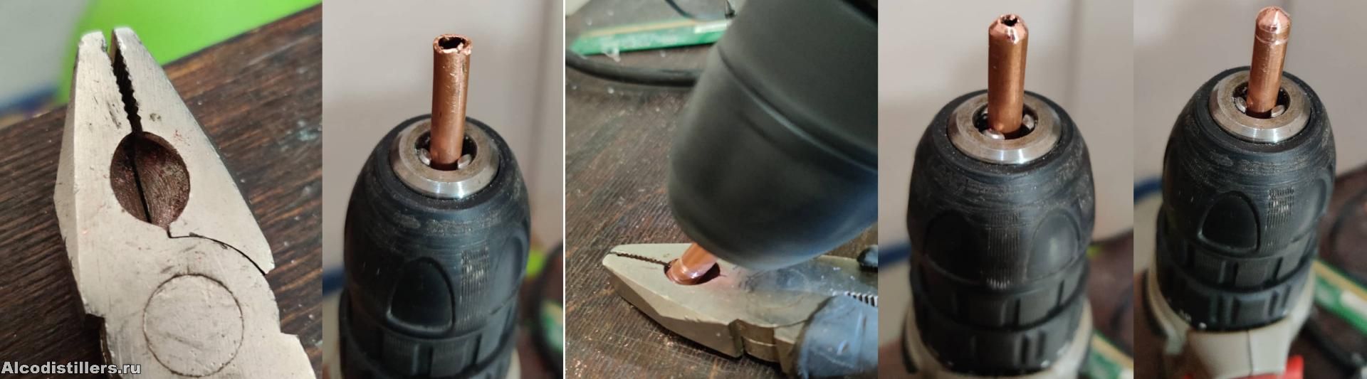

Идея не моя. Быстро, малозатратно, эффективно.  :)
Берем тонкостенную медную трубку 6 х 0,5 мм, (можно 6,35 х 0,5 мм), отрезаем на длину 45 - 50 мм, зажимаем в шуруповерт.
Далее, понадобятся пассатижи, бокорезы или что-то, похожее на фото, с конусной заточкой. Прижимаем трубку в этот конус и обрабатываем до получения минимального отверстия на конце.
Затем, отрезав 2-3 мм припоя, (шарик 2-3 мм диаметром), смачиваем во флюсе (канифоль и т.п.) и опускаем в трубку, после чего нагреваем феном или какой-нибудь горелкой до расплавления припоя - появится капля на кончике. Далее, зажав трубку опять в шуруповерт, наводим лоск:
Потом, распаиваем, изолируем, вставляем - всё, как в шапке.
Итог:

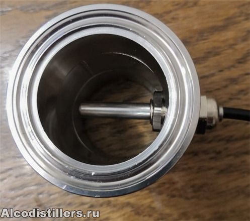

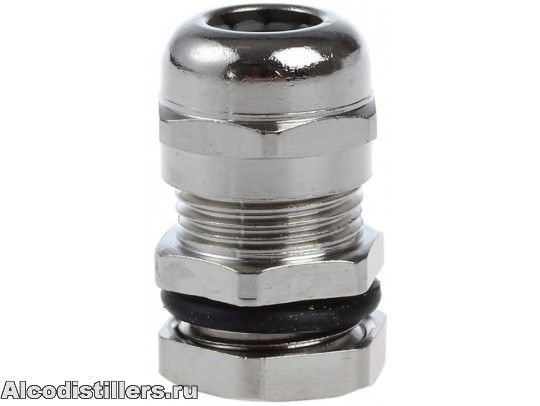

Все решилось гораздо проще, без сварки и пайки. Нашел дома Ниппель под термометр (гермоввод), М10, рассверлил под него немного отверстие в царге и все, тоже самое сделаю и с узлом отбора. Датчик входит идеально и к тому же будет находится непосредственно в "среде" минуя еще одну гильзу. :) Может кому еще пригодится.

Кот Василий,  уплотнительную резинку поменяй на кусочек силиконовой трубки
78
Re: Установка температурного датчика ds18b20 в гильзу своими руками
Спасибо! Сам хотел подобрать силиконовые прокладки, а зачем их искать, если трубка есть :)
Электроника: Самовар + стабилизатор от JohnJohnov
79
С этим ниппелем нужно обращаться нежно. У меня такой стоял в крышке для датчика в куб. Зажимал длинную глухую медную трубку 6,3. Трубка опускалась в жидкостную зону, а в трубку уже засовывал датчик. Через полгода металл лопнул и ниппель развалился.

Согласен, на вид хлипковат :) , так он и стоит копейки, в моей ситуации это самый безболезненный выход :)
